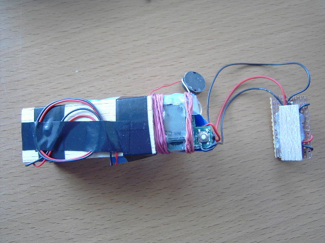

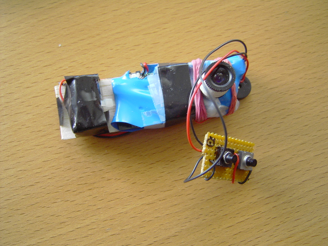

Habe im Oktober den Absturz einer Pencam miterleben dürfen. Hauptproblem ist eigentlich nur die Stromversorgung. Sprich die Halterung und Verbindung der Bat. mit der Elektronik. Hier etwas verstärken kann sicherlich viel helfen.
Ansonsten ist die Camera schon recht gut. Versuche mal Bilder meiner entblösten cool Cam hier hin zubekommen.

die Cam auf den Bildern ist aber nicht dein Verbatim oder??eek!

P.S.: Das auf den Bildern ist meine Aiptek ohne Gehäuse.

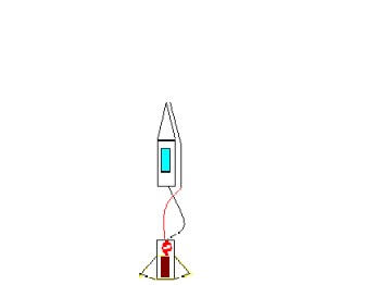

Ich habe momentan den Gedanken eine Leine außen an der Rocket bis zur Spitze zu füren, der Fallschirm sitzt dann im Mittleren Segment und geht aber über der Spitze auf!
Oh man wie soll ich das nur erklären????
Warte ich Zeichne mal etwas....

Beitrag 110868 [Alter Beitrag05. Januar 2007 um 14:23]
[Melden] Profil von Kore anzeigen    Kore eine private Nachricht schicken   Kore besitzt keine Homepage    Mehr Beiträge von Kore finden
zur kurzen erläuterung:
Das blaue ist die Pencam
Aber dies ist wie gesagt nur eine Überlegung, da es für mich nicht gerade die beste Lösung zu sein scheintfrown
Aber es wird sich wohl eine akzeptable Lösung finden lassen.
