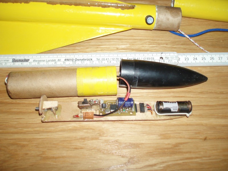

Hi Leute,
Ich wollte euch mal auf dem Laufendem halten wink
nicht das ihr denkt hier gehts nicht voran !
Mal als kleiner Vorgeschmack wink
Christoph
P.S. die Motorhalterung mit Fins ist auch schon fertig.
Gleich wird alles zusammen gebaut und dann gehts an
den Pieper und das restliche Innenleben.

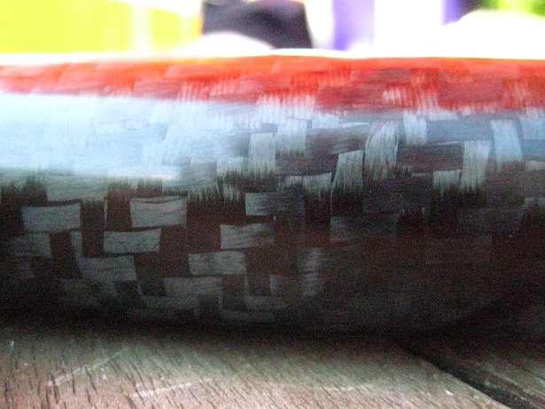

Für die dies genauer Interessiert wink
die Flügel haben etwa nur 2 mm durch die Wand also einen ziemlich kurzen Hebel,
deswegen werden sie gerade ausgefugt (Kohlestaub mit Epoxy) und morgen kommt
dann eine Schicht Fin-to-Fin 160er Kohlegewebe drauf. Sollte ziemlich stabil sein wink
Das ganze dann wieder mit 400er, 600er und 1200er Schleifpapier nass geschliffen und
anschließend mit Autopolitur poliert. Vorher kommen allerdings wieder 4 dünne
Harzschichten drauf.

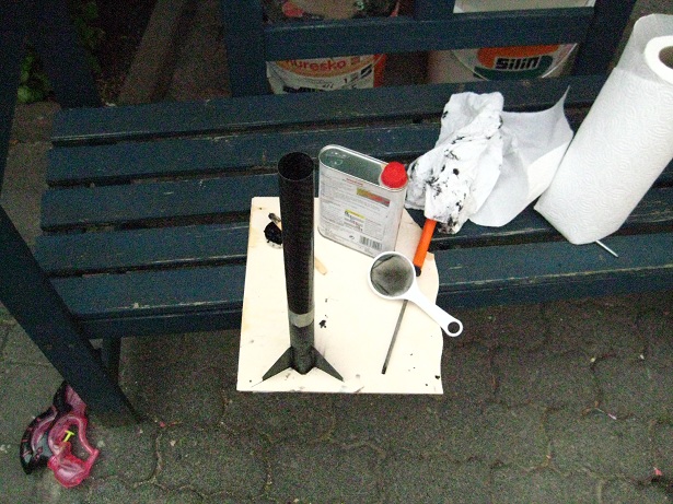

Morgen gehts dann daran die Spitze fertig zu machen und ab in den Modellbauladen
um die Ecke für Porenfüller und schwarzen Lack.

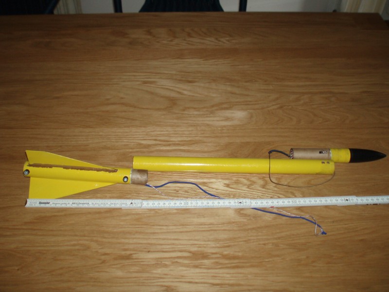

Hi Leute !
Heute bin ich mal wieder zum basteln gekommen !
Abgesehn von den Railguides (die ich gleich befestigen werde)
ist jetzt alles soweit komplett:
noch irgentwelche Ideen, Hinweiße, Tipps die ich beachten sollte ?
