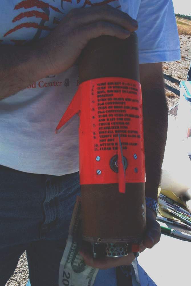

Beitrag 59560
, Supersonic, Gyro Stabilized, Camera Rocket
Hallo erstmal,
schade das dieser Thread ein bischen eingeschlafen ist, aber wenn sich jemand weiter fuer das Thema interessiert , dann sollte er mal bei "Brittain Fraley's" Rocket Page reinschauen -> Link Supersonic, Gyro Stabilized, Camera Rocket! Moeglichweise kann er ein paar Ratschlaege geben! Hier noch ein Bild ![]() Folgende Datei wurde angehängt: MfG Kai Schneider With sufficient thrust, pigs fly just fine. However, this is not necessarily a good idea. It is hard to be sure where they are going to land, and it could be dangerous sitting under them as they fly overhead. |

Beitrag 59564
...wobei festzuhalten bleibt, dass er damit einzig die Rollbewegung der Rakete stabilisiert, was keinerlei technisches Problem darstellt.
Echte Flugbahnsteuerung oder gar Stabilisierung sind ganz anderes Paar Schuhe. In England gibt es eine Raketenbauer der eine Rakete auf G12 fliegt. In 6 Sekunden erreicht sie etwa 50m Höhe und startet ohne Führung und ganz ohne Flossen! Aber wie schon gesagt, das setzt einen Abschluss in Regeltechnik voraus, mit Hobby-Mitteln ist das nicht zu machen und wird nie zu machen sein, weil die Systeme sehr schnell sein müssen und die Regelparameter genau auf die physikalischen Eigenschaften der Rakete abgeglichen sein müssen. Gruss Jürg |
Beitrag 59565
genau diese Achse habe ich ja damals auch stabilisiert bekommen. Allerdings mit einer anderen Flossensteuerung. Muss gestehen, das mir diese Lösung viel mehr gefällt als meine damalige. Das verkürzt die Bauzeit gewaltig. Wenn ich mir so anschaue was Menschen alles in ihren Kellern zusammen basteln, so glaube ich, das schon irgendwann einer mal mit einer Rakete kommt die eine definierte Flugbahn nachfliegen wird. Man denke ja nur daran, das sogar der IC (Computerchip) in einer Garage entwickelt wurde. Nichts desto trotz möchte ich damit auch nicht die Leistung die dahinter steckt herunter spielen. Hendrik und ich diksutieren sehr oft über dieses Thema und treffen da immer wieder auf neue Probleme aber auch auf viele Lösungen ![]() Gruß Neil Die Erde ist eine Scheibe. Egal in welche Richtung sich die Menschheit bewegt, sie geht immer auf einen Abgrund zu. |
