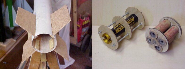

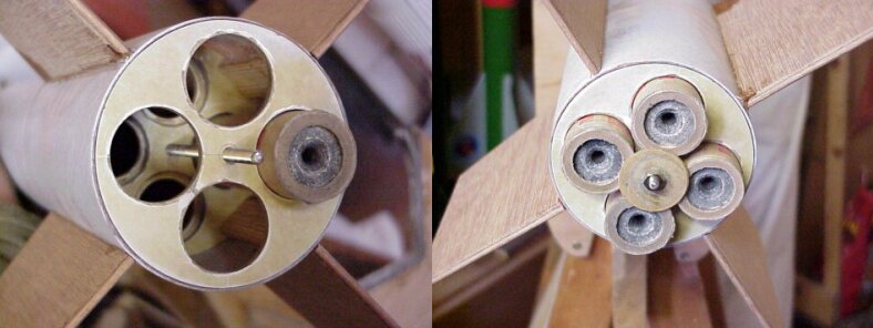

schön, das der Motor eine richtige Aufgabe bekommen hat.
Wie willst Du ein verdrehen des beiden Motorhalter verhindern, oder ist das nicht nötig. Ich finde die Idee mit dieser Wechselhalterung sehr gut und werde sie wohl für meine Phoenix übernehmen.

habe vor ein paar Jahren fast genau so etwas gebaut, um flexibel zu sein, und in einer Rakete mehrere Motoren, Cluster einsetzen zu können.
Leider hat das nicht funktioniert. Die Motorhalterung hat den Impuls nicht standgehalten, und der Cluster von 4 Hk5 ist durchs Körperrohr geflogen...
Sind halt Erfahrungswerte...

Die Klötzchen sind aus einer Kiefernleiste ausgesägt und mit 5min Epoxy in die Spitze geklebt.
Die komplette Einheit habe ich noch nicht gewogen werd ich aber nachholen.
Ich denke die Einheit wird der Beschleunigung und Verzögerung schon standhalten, die Verschraubungen
der Leisten ist nahe an der Wandung und die Verklebung ist sehr stabil.
@Holger
das Verdrehen der beiden Ringe sehe ich nicht so kritisch bisher habe ich das nach Augenmaß montiert.
Ansonsten kann man noch einen kleinen Anschlag an die Ringe kleben der dann gegen eine der Leisten stößt.
@Rolli
das sich die Bilder gleichen ist kein Zufall denn ich habe ja lange mit der Suchfunktion nach Lösung gesucht.
Das die Lösung wie du / wir sie gebaut haben nicht funktioniert hat habe ich dann wohl nicht gelesen.
Hast du noch einen Tip wie man diese Modullösung doch noch in die Luft bekommt evt
mit dickeren Scheiben oder anderen Verschraubungen. Was ist den bei deiner Rakete passiert ?
Danke für die Tips und allen anderen Kommentare

bei mir hat Rollis Lösung für die Wechselmotorhalterung bestens funktioniert. Ich habe allerdings maximal 4xD12-5 Motoren eingesetzt. Held 5k sind schon etwas anderes. Man könnte die Leisten an der Rohrwand eventuell zusätzlich durch Schrauben sichern. Aber wie gesagt, bei mir funktioniert es tadellos.
Ich bin mir nicht sicher, ob 5 min. Epoxi der richtige Kleber für eine Verbindung mit dem Material der Spitze ist. Da habe ich eher schlechte Erfahrungen gemacht.

Das einfachste wäre imo ein Abschlussspant der den Außendurchmesser des Rohres hat und somit unten am Rohr aufliegt und dort die Kraft einleitet sodass sie nicht nur auf die Klötzchen wirkt.
