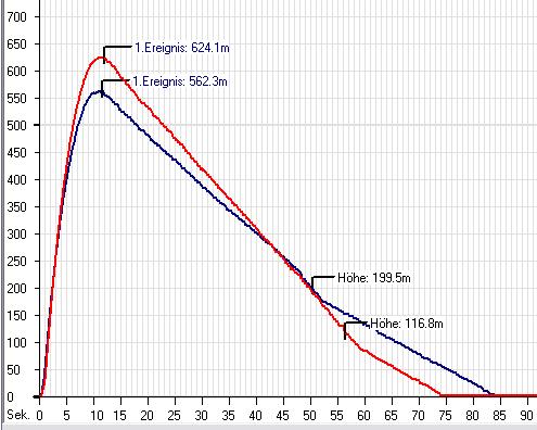

Original geschrieben von Battle MC
Die Idee finde ich gut, zum Vergleich kann man doch auch jetzt schon Flüge übereinanderelegen, oder?
Genau. Wie so eine Überlagerungskurve aussehen könnte, sieht man hier unten. Übrigens: Beide Flüge wurden mit derselben Rakete, demselben SALT und dem gleichen BC-125 Motor gemacht, der Unterschied liegt in der Startanlage: Turm (obere, rote Kurve) und Führungsschiene (blaue Kurve):

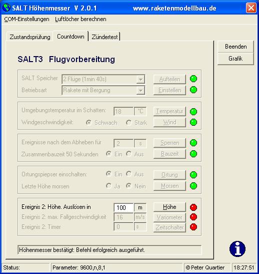

Hi Peter,
habe mir heute mal die EXE runter geladen und nun passiert folgendes:
Wenn ich im Countdown zu der Höhe komme, erscheint der letzte Werte mit einem blank davor?!
Beiträge: 1893
Beitrag 75914 [Alter Beitrag17. Mai 2005 um 18:32]
Wenn ich den Wert ändere kommt folgendes:
Toll wäre es m.E. wenn auf der Zustandsprüfung alle Parameter angezeigt werden würden.
Mir pers. fehlen da z.B. die aktuellen Einstellungen vom Variometer usw.!

Dirk, jetzt bist Du einsamer Tabellenführer mit 3 Freibiermarken! Es handelt sich um eine vergessene Debugmeldung, die man nicht sehen sollte, und die ich bei der nächsten Version rausnehme.
Aber schaden tut sie auch nicht, die eingeblendete "10" ist völlig in Ordnung. Einfach auf OK klicken und weg damit. Der SALT wird an dieser Stelle richtig parametriert, also keine Sorge.
Zwei Hinweise:
1) Man kann die Höhe nur in 10m Schritten angeben. Dadurch kommen wir hier mit einem Zustandsbyte aus. Es ist aber auch nicht wirklich erforderlich, diese Fallhöhe genauer anzugeben.
Weil es so ist, teilt das Programm durch 10 und rundet. Das Ergebnis ist -bei Deinen 100m- eine 10.
2) Die Leerzeichen sind kein Problem. Die Software rechnet mit sowas und entfernt sie alle. Du kannst also bei der Eingabe vor und hinter die Zahl nach Lust & Laune Blanks einfügen.

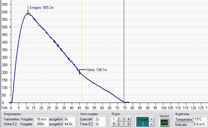

Weil wir schon dabei sind, gleich noch der Hinweis auf eine Funktion, die SALT Neulinge höchstwahrscheinlich nicht kennen. Es geht um die Bestimmung der Sinkgeschwindigkeit der Rakete.
Dazu muß man bei angezeigter Flugkurve nur auf das Bild klicken. Es ist nicht einmal erforderlich, die Kurve selbst genau zu treffen. Wieder geht es um Links- und Rechtsklick. Also:
Linksklicken markiert den Beginn des Kurvenabschnitts, den man betrachten möchte. Eine senkrechte, gelbe Linie erscheint.
Rechtsklicken markiert das Ende des Kurvenabschnitts. Eine blaugrüne(?) Linie erscheint.
Und wenn man so dahinklickt, errechnet das Programm den Wert für die Sinkgeschwindigkeit und zeigt ihn an. So wie hier unten (das Beispiel zeigt den Flug meiner Rakete am vergangenen Sonntag in Ingolstadt):
