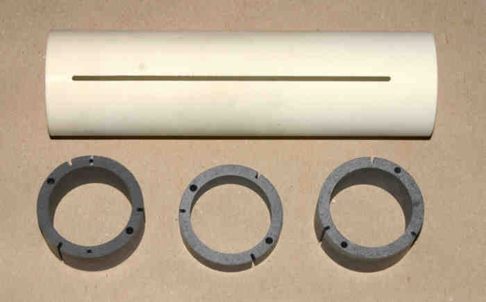

Das Rohr für das Antriebssegment ist abgelängt und die Aussparungen für die Flossen gefräst.
Körperrohr GFK CG-Tec
Länge 20 cm
Gewicht 36 Gramm
Kosten 2,50 Euro
Durch Ablängen und aufbohren der bereits in der Form vorgekörnten Bohrlöcher werden die Universalkuppler spezifiziert.
Links der Bodenplatten- und Flossenjustier - Kuppler. Die M2 er Kontermuttern für die Retainer sind bereits eingepresst.
In der Mitte der obere Flossenjustierkuppler und oben der Verbindungskzuppler für die Elektronik-Sektion.
Kuppler:
Gewicht 57 Gramm
Kosten 1,5 Euro
Zentrales Motorhalterohr, Kuppler und Flossen werden komplett ausserhalb des Körperrohrs aufgebaut. So lassen sich die Klebestellen perfekt ausführen, weil alles gut zugänglich ist. Auf der linken seite (also am Raketenboden) werden die Schlitze dann ganz durchgefräst und die komplette Antriebseinheit in das Körperrohr geschoben.

hi achim
ich glaube dein geheimniss bezüglich des bergungssystems gelüftet zu haben . zunächt aber eine alles entscheidende frage : haben diese motoren die du verwenden willst eine ausstossladung oder wird dies anders bewerkstelligt ( kenn mich mit BC net aus ) ?
Denn sollte eine ausstossladung vorhanden sein, dann wird der druckstoss der aussstossladung anhand rohren oder vielleicht einem rohr durch die Elektro-Sektion zur Bergungs-Sektion hindurch geleitet. an der seite öffnet sich eine klappe aus dem der fallschirm heraus tritt oder es wird klassich gemacht , indem die "nase abfällt".
wenn keine ausstossladung verwendet wird kann ich mir nur noch vorstellen ,dass das irgendwie elektronisch passiert.
mfg saqib sultan temuri

Achim, wenn ich das so lese: "Kohlefaserverstärktes Biresin-Gussteil" für 50 ct, dann frage ich mich doch wie genau das vor sich geht. Ist es dasselbe Verfahren wie beim Übertragungshebel Deines BC-Tage-Projekts, oder ist das mit Epoxid gemacht?
Ansonsten sieht das super aus, vielleicht würde ich mir ja doch nochmal n Bausatz bestellen ;-)

@ saqib sultan temuri wink :
die Rakete war ja als Prüfungsmodell für T2 Anwärter gedacht und in diesem Bereich haben (meiner Meinung nach) Motorausstossladungen nichts mehr verloren. Der Fallschirmausstoß erfolgt über eine elektronische Gipfelpunkterkennung. Die mittlere Sektion wird zunächst für den DM mini ausgelegt sein. Dank Modulbauweise sind dann Sektionen für alle Arten von Elektroniken möglich.
@ Oliver und Paul: Klar, das sind die reinen Materialkosten. Biresin ist billig und kurzfaserige CF auch. Es sollte doch eine Art Gemeinschaftsprojekt werden an dem nichts verdient wird.
Die Kosten für Formen, Hilfsteile ect. müssten gesondert kalkuliert werden.
Wenn betriebwirtschaftliche Maßstäbe angelegt werden ist so was nie zu machen. Wenn jeder 200% Reibach machen wollte, dann kommt da nie was raus. Idealismus ist angesagt und Freude an der Arbeit und am evtl. Erfolg big grin
Ein "Urkuppler" wurde aus einem Biresin Vollblock gedreht und davon eine Silikonform erstellt. Davon können dann eine relativ hohe Anzahl von Abgüssen gemacht werden. Irgendwann ist die Form natürlich hinüber. Aber da das Urmodell vorhanden ist, kann jederzeit eine neue Form hergestellt werden. Über gezielte Steuerung der Abbindekontraktion des Biresin mit entspr. Füllstoffen, lässt sich die Masshaltigkeit in Grenzen steuern. Ein Problem hat dieses Verfahren aber immer. Da die Form beim Entformen gedehnt werden muss wird sie im Laufe der Zeit an der Oberseite weiter, die Formteile damit etwas größer. Das lässt sich aber durch passgenaue Ringe die um die Form gelegt werden weitgehend eliminieren.

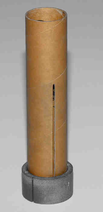

Beitrag 72891 [Alter Beitrag10. April 2005 um 20:49]
Die Teile für die Antriebssektion sind nun eigentlich fertig. Da jede sSektion unabhängig ist, hab ich schon mal mit der Montage begonnen um zu sehen, ob alles narrensicher aufzubauen ist.
Der erste Schritt ist das Verkleben des unteren Kupplers mit dem zentralen Mototrhalterohr. Kuppler und Rohr sind unten abgedreht und schliessen bündig ab. Leimraupen sollten vermieden werden, da die Flossen in die Ausschnitte genau passen.
Wichtig: Der Kuppler wird so verklebt, dass der Schlitz im Mototrhalterohr etwa im 90° Winkel zu den Befestigungsstellen des Retainers steht, da sonst später das Zündkabel eingeklemmt würde.
