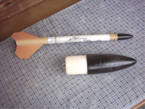

So hab´ich das Dingen nun in einer letzten Nachtschicht flugbereit gemacht!
Die Spitze:
*harhar*
(hab´sie diesmal leider nicht in gewohnter Marathon Manier geschliefen, geprimert, geschliffen, ge.., jedoch hätte eine perfekte Spitze auch nicht zum Rest gepasst -> dafür stimmen die Maße erstaunlich gut für nen 10min. Drechselexzess.. cool )

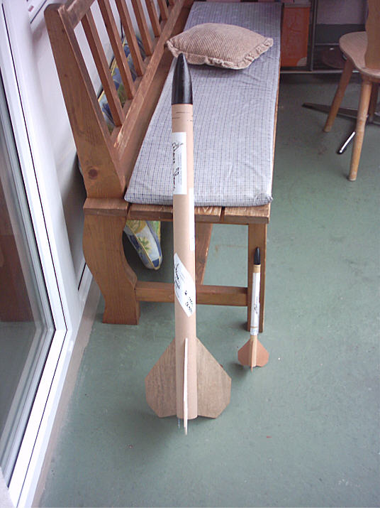

Beitrag 65409 [Alter Beitrag05. Januar 2005 um 15:10]
Der Größenvergleich:
2,7 : 1
burnout
Verein: AGM, TRA #10753 L3
Beiträge: 2571
Beitrag 65412 [Alter Beitrag05. Januar 2005 um 15:14]
Richtig, der "Raketenkritzler" (Gruß an Rainer!) hat auch hier sein Werk vollbracht und die "EADS"- und "Communauté des Villes Ariane"- Aufkleber mit seinem Namen verunstaltet.. *g*
Jaa, eigtl. hätte auch der Aufkleber upgescaled gehört.. aber ... ja, ne - is klar!
big grin

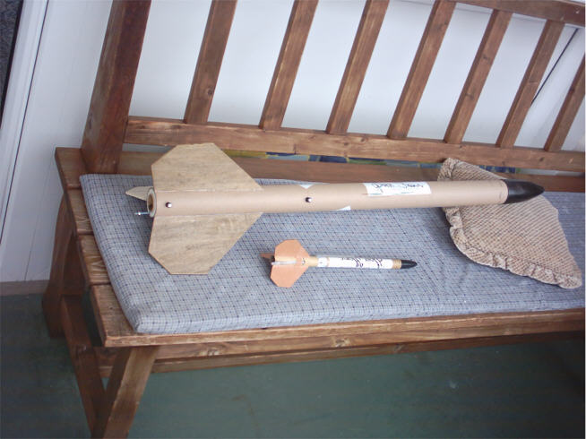

Seitenansicht:

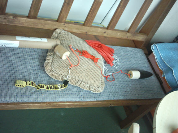

Und das letzte welche:
(Das Bergungssystem)
Man, falls die These stimmt, dass die weniger mit Herzblut und Liebe gebauten Raketen nie kaputt gehen, werd´ich sicherlich sehr viel Spaß mit der Mühle haben!

Noch 2, 3 Notes:
- Den (bestenfalls -> da 100mal staibiler (hier bei der 60g Spitze irrelevant)) geschlossenen Deckenhaken änlich einem festgeklebten Railguide montieren:
Deckenhaken ins Holz einschrauben -> wieder rausschrauben -> 5min. Epoxy anrühren -> auf´s Gewinde des Hakens streichen und ins Loch gießen -> wieder reinschrauben -> unverwüstlich.
Bei einem Sptizentrenner wie hier, wo kein Kolben verwendet wird sondern nur Watte bspw., streiche ich (auch wenn ich das faktisch nicht mehr mache, da Kolben sehr zuverlässig sind) die Unterseite der Spitze mit Epoxy ein und lasse es einwirken. Da kann man dann Schmauchspuren leicht wieder abwischen, während man normales/ "unimprägniertes" Holz nie wieder sauber bekommt.
- Wenn man ein Modell plant, welches einen Dentamag als Fallschirmauslöser hat, muss man - auch wenn man noch so gerne Notkettenglieder und Karabiner verwendet - auf diese verzichten. Potentielle Magnetfeldstörer -> böse!
- Wenn man einen Spitzentrenner macht, der nicht von der Rail startet und der Kolben (u. damit auch der Fallschirm) drin wie er lustig ist, rauf und runterrutschen kann, irgendeinen anderen Stopper (Schraube von außen) etwa einen Kaliber (oder gleich 2) oberhalb des Druckpunkts anbringen.
-> Bergungssystem hilft dem Schwerpunkt. -> u.U. kein "noseweight" mehr nötig.
So, das war´s dann mal für jetzt,
