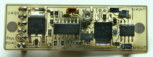

ich habe das Board von Betram genommen. Es beruht auf normale Bauteile die alle bei Conrad zu bekommen sind. Es sind 3 SMD Bauteile dabei die aber kein Problem darstellen beim löten.
Ich habe gestern die Platine bestellt. Laut dem Hersteller passen drei drauf. Ich hätte also im Prinzip eine Platine übrig.
Bevor ich die aber weiter gebe will ich erstmal testen ob das den so auch funktioniert. Es ist noch nicht ganz klar ob das in einem 25mm Rohr paßt von der Buhöhe her.
Die Platine an sich ist so ausgelegt das diese in die Spitze der Rakete kommt.

also wäre schon schön auch wenn nicht ganz mit 25 mm klappt. Das Board von Bertram ist für meine Zwecke einfach zu breit.

Für diejenigen, denen es nicht klein genug sein kann, gäbe es noch den DM micro von Ull Nodes. 50 mm lang und 15 mm breit.
