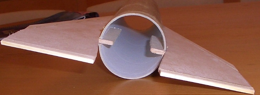

Wenn man auf die schmale Seite haut passiert normalerweise gar nichts, egal ob das so geklebt ist wie von Roman, von Dir oder von Bobito.
Wenn Du allerdings auf die breite Seite haust, also so dass die Flosse am schwächsten ist, wird sie bei Roman und Dir fast gleichschnell brechen, nur bei Bobitos Schäftung wird das Teil ungefähr genauso halten wie ne Vollholzflosse.

Habs gestern abend noch mal nachgelesen. Gängige Schäftlängen sind das 10fache und das 15fache der Materialdicke.
3 mm Sperrholz ergibt also mindestens (!) 30 mm Schäftlänge besser sind meinem Empfinden nach 45 mm
Ach ja, beim Schleifen sollte man natürlich die (wenn auch geringe) Aufdickung durch den Kleber berücksichtigen. Am besten mal an Abfallmaterial probieren, um einen PixDaumen Richtwert zu bekommen.
Sonst gibts Stufen

Erstens:
Schäften bei diesen Flossen ist Unsinn, jeder Baumarkt hat Sperrholz in der Grösse in der Restekiste-für ein paar Cent.
Zweitens: Balsa reicht (mit Glas) meiner Meinung nach vollkommen aus, aber bitte: nicht das hochbelastete Innenteil und die Aussenteile aus schwerem Sperrholz!
Drittens: Roman, die Faserrichtung gehört parallel zur Flossenvorderkante.
Viertens: es gibt Balsa durchaus breiter als 100mm, zum Beispiel hier .
Wenn ich mich recht entsinne, bis 200mm, grösseres auf Nachfrage.
Und, haben auch schon einige gesagt, Roman, wenn du erst überlegst, und dann baust, sparst du dir gelegentlich doppelte Arbeit.wink
Mach die Flossen alle neu, und mach sie aus Balsa-wenn du ob der Festigkeit skeptisch bist, besorg dir hartes Balsa, und wenn du dem auch nich traust, mach dir Balsasperrholz, dreilagig hält das eine Menge aus, ist weder schwierig selberzumachen, noch schwer, aber stabil. smile
Und, was die meisten anderen auch sagten, bei der Gelegenheit gleich TTW.
Nettes Modell, übrigens, die von den Gates-Brothers ist ja niedlich.big grin

Mir scheint hier haben einige den von mir vorgeschlagenen Aufbau der Flüsse aus Balsa, Sperrholz und Glas überhaupt nicht verstanden, darum hier ein paar Anmerkungen:
- Der Balsakern ist überhaupt nicht lasttragend sondern sorgt wie ein Styrokern primär für Abstand zwischen den beiden Laminatschichten
- Die Laminatschichten sorgen für die Festigkeit, darum müssen sie eine gewisse Stärke (vorgeschlagen habe ich über den feuchten Daumen gepeilt etwa 0.4mm pro Seite) haben
- Die Kopplung der beiden Laminatschichten bestimmt die Steiffigkeit der Flosse. Durch die Verwendung von Sperrholz "Randbögen" verbessert sich zum einen diese Kopplung massiv, zum anderen wird die Flosse an der Kante wesentlich schlagfester! Auch sinkt die Neigung zum Delaminieren gewaltig.
Eine so gebaute Flosse ist problemlos in gewissen Grenzen HPR tauglich, bei massiv kleinerem Gewicht.
Wenn die Balsa-Faserrichtung senkrecht zur Flugrichtung wäre, so wäre eine solche Flosse sogar hochfest!
Gruss
Jürg

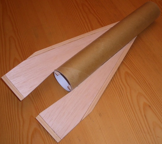

so, hab die flossen jetzt aus 4mm balsa gemacht(damit is die dicke auch mehr scale....), außen habe ich für die stoßfestigkeit(wg. landung transport etc) 3*10mm Kifernleisten angebracht, die maserun ist parallel zu flossenvorderkante, und die flossen gehen auf 10cm länge ins rohr hinein
mfg roman

Beitrag 61753 [Alter Beitrag25. November 2004 um 17:17]
Sieht viel besser aus! Ich nehme an, die Fintabs stossen auf das Motorrohr, dann kannst du dort vermuffen und hast einen sehr guten Schuth gegen das Abknicken.
Die Kieferleiste am Flossenende liegt quer zur Faserrichtung des Balsas. Damit hast du einen Schutz gegen Verzug beim Finish und sorgst für eine kleinere Flatterneigung.
Jetzt noch eine dünne Schicht Glas drauf (49g/m^2), dann ist die Sache perfekt!
Gruss
Andi
Gruss
Andi
fehlen nurnoch die äußeren flossen...
ich könnte die rak teoretisch in den näxten tagen(ist ja nicht viel zu bauen, und ich hab ja die zeit *g*) fertigstellen(bis auf finish), muss aber bis anfang dezember warten *pleitesei*

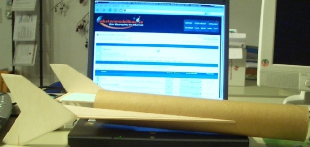

Beitrag 61763 [Alter Beitrag25. November 2004 um 19:40]
die äußeren flossen sin nun auch dran!!!tinysmile
