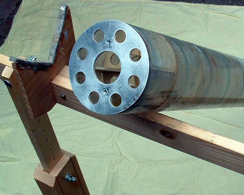

Beitrag 53467 [Alter Beitrag29. Juli 2004 um 16:36]
Hast Du evtl. noch ne Seitenansicht vom Treibsatzhalter?
Jochen
Abstürzende Einbauten:#43251
Beitrag 53487 [Alter Beitrag29. Juli 2004 um 23:44]
nur das hier... siehe unten,
es sind drei Spanten eingeklebt mit den Löchern zur Aufnahme der Held1000 und in der Mitte für den BC.
Weiterhin habe ich vier Sperholzrechtecke eingeklebt (sozusagen, die Aufnahme der Flügel) sie dienen gleichzeitig für die seitliche Begrenzung des BC.
Ich hoffe, dass das alles verständlich ist.
CU, Rolli
