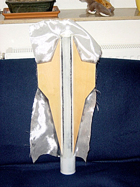

ich glaube auch, dass der Aufwand für Deine Flossen schon immens ist. Ich habe bei meiner Armageddon, trotz der enorm großen Flossen lediglich 2mm Flugzeugsperrholz verwendet. Allerdings habe ich die Flossen TTW montiert, und anschscließend von Flossenende bis Flossenende über das Rohr verglast. Diese Vorgehensweise ist enorm stabil. Anbei ein kleines Foto.

ja Achim, wobei ich alles naß in naß gemacht habe. Ich konnte allerdings nicht beobachten, das sich das ganze Harz ins Balsaholz verzogen hat.

So enorm ist der Aufwand nun auch wieder nicht, schlichtes laminieren....und ich laminiere gernwink
