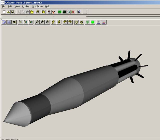

Damit das hier nicht einpennt:
Ich habe jetzt angefangen, die 95er Bodytubes zu wickeln.
RockSim habe ich auch schonmal bemüht; die Sim sagt rund 125m für 4x C6.
Aber noch steht das Gewicht nicht endgültig fest...

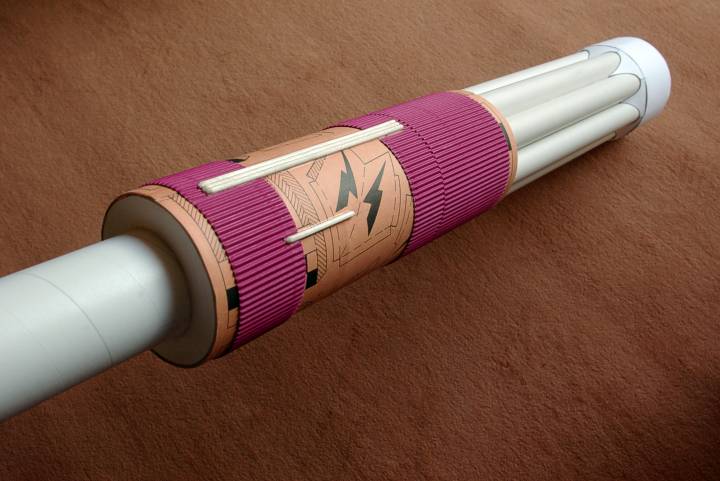

Beitrag 49477 [Alter Beitrag06. Juni 2004 um 22:36]
So, habe mal wieder ein bißchen was geschafft:
Body gewickelt und Stringers geklebt.
Rocketom
Rocketom
Registriert seit: Okt 2001
Wohnort: WF
Verein: ja
Beiträge: 749
Beitrag 49479 [Alter Beitrag06. Juni 2004 um 22:41]
Übrigens spiele ich noch mit dem Gedanken, das Gerät ganz Scale-Mässig als Achter-Cluster auszuführen.
Im Moment sind 4x C6-3 vorgesehen.
Aber wie wären 4x C6-5 und 4x Held 1000 ?
Macht rund 65 Ns....
Was haltet ihr davon?

Beitrag 49482 [Alter Beitrag06. Juni 2004 um 22:51]
Viel!!!wink
Sieht wirklich super aus! *lob*
Felix
Sky´s not the limit! smile
Beiträge: 8379
Beitrag 49488 [Alter Beitrag06. Juni 2004 um 23:46]
Die Idee is super, ich bin für möglichst viele Held 1000 ;-)
Man gut, dass nicht ich die Rakete baue, sonst wäre das die erste Saturn mit violetten Stringern.
