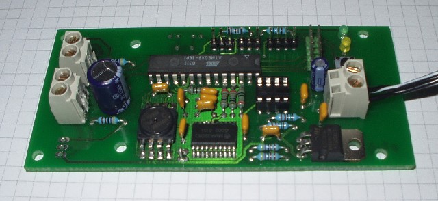

Die Idee gefällt mir sehr gut, vor allem weil die Hardware schon (bis auf 2 FETs) fertig ist. Der Hintergrund ist der, dass ich mir einen "Primitivst-AltAcc" gebaut habe, mir aber nicht zu zutraue, am Boden einen verlässlichen(!) Algorithmus für die Bergung zu entwickeln. Deshalb soll die Software vorerst nur aus einem Logger bestehen, welcher später sowieso inkludiert sein wird. Mit diesen Daten kann man sich dann schon Gedanken machen, welche Probleme auftreten können. Da wäre es kein Problem ein paar Hg-Schalter mitzuloggen.
Die Bergung sollte bei diesen Flügen nach einem anderen (narrensicherem) Verfahren funktionieren. Bis dahin wird es allerdings noch dauern bis die Software fertig ist. Vielleicht besteht ja mal die Gelegenheit bei Raketen mit unterschiedlicher Charakteristik mitzufliegen. Der Prototyp ist ca. 54*110mm groß, und wird mit einem 9V-Block unter 100g wiegen. @Neil Getestet wurde der Timer mehrmals, auch einmal unmittelbar vor dem Start. Reinhard Folgende Datei wurde angehängt: |

Meiner Erfahrung nach sind HG-Schalter sehr zuverlässig. Das HG wird im Stand doch mit 1g nach unten beschleunigt. bei -1g ist es in der Schwebe und alles darüber lässt es nach oben sausen. Ein Wert der von jeder Rakete nach Brennschluss erreicht werden sollte. Da war sicher anderswo der Wurm drin.
das Bild zeigt doch eine professionell gefertigte zweiseitige Platine. Wie hast du die denn angefertigt, incl. der Durchkontaktierung? Gruß, Achim Der größte Feind des Erfolges ist die Perfektion |

Wegen der Sensoren in SMD-Bauweise wurde mir Lötstopplack empfohlen. Das funktioniert "Do-it-Yourself" vermutlich nicht mehr. Deshalb wurde sie bei PCB-Pool gefertigt. Bei der Gelegenheit wurde sie gleich doppelseitig ausgeführt. Wegen der vorhandenen Bauteile wurde der Rest konventionell aufgebaut. Sollte es irgendwann eine Weiterentwicklung geben, wird der Anteil an SMD Bauteilen sicher zunehmen.

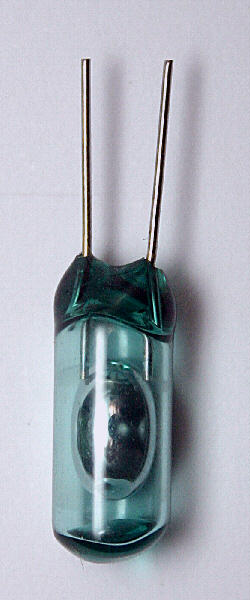

der Auslösewinkel hat nichts mit der Beschleunigung zu tun. Auch auf dem Mond bei 1/6 der Erdbeschleunigung würde der Sensor bei dem gleichen Winkel auslösen. Warum? Der Sensor ist ein Röhrchen welches nicht leitet. Auf beiden Enden sind Kontakte angebracht. Das HG steht so in dem Röhrchen das es in senkrechter Position nur einen berührt. Kippt der Sensor kommt das HG dem anderen Kontakt immer näher. Das ganze kann man sich wie ein Eimer Wasser vorstellen. Normal läuft nichts raus weil der Rand vom Wasser 5cm entfernt ist. Erst wenn der Eimer gekippt wird kommt das Wasser dem Rand immer näher bis es raus läuft. Das ganze funktioniert bei beliebigen Beschleunigungen. Der Winkel ist entscheidend. Wenn jetzt die Rakete startet, wird das HG immer noch in die gleiche Richtung gedrückt. NAch Brennschluß schwabt es dann anch oben. Wie das Wasser bei einem Eimer der nach oben geworfen wird und plötzlich abgebremst wird. Gruß Neil Die Erde ist eine Scheibe. Egal in welche Richtung sich die Menschheit bewegt, sie geht immer auf einen Abgrund zu. |

Wenn man sich aber einen Quecksilbertropfen ansieht, bemerkt man eine sehr hohe Oberflächenspannung, also wird sich im Schalter keine ebene Oberfläche wie in einem Eimer ausbilden. Weiters gibt es im Schalter neben der Kohäsion auch noch die Adhäsion. Das sind alles Sachen von deren Auswirkung ich keine Ahnung habe. Vielleicht bleibt ja bei geringen Beschleunigungen der Tropfen an seiner derzeitigen Stelle haften. Das sind jetzt alles Spekulationen, die wahrscheinlich nichts mit dem eigentlichen Problem zu tun haben, aber ich weiß dass ich weder das Wissen, noch die Erfahrung mit diesen Schaltern habe, um eine Aussage über deren Sensitivität zu machen. Jedenfalls habe ich nicht vor, eine weitere Rakete einer derartigen Konstruktion, dass bezieht sich auch explizit auf den Rest der Elektronik, anzuvertrauen. Reinhard |

Ein durchsichtiger Schalter erklärt das schon deutlich besser (z.B. wie lange die Kontakte in der Kammer sind).
