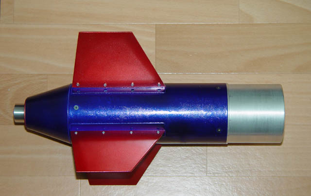

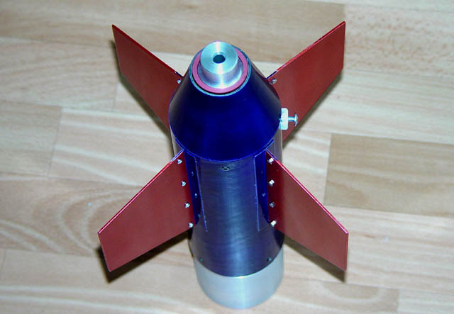

Da ich mit der Konstruktion des Hecks unzufrieden war, habe ich das ganze neu gebaut. Sandwichflossen in bewährter Schraubverbindung zieren nun die Rakete.

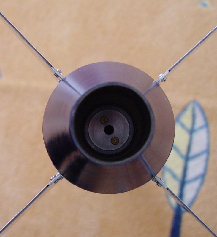

von hinten:

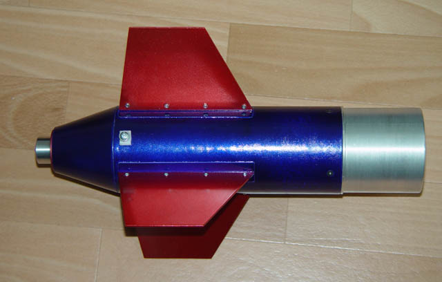

Es geht zwar langsam aber doch stetig voran mit dem Modell "Saphir 800". Heute ist die Antriebssektion fertiggeworden. Die Flossen sind jetzt in BC125-Metallicrot lackiert und mit je 4 M2-Schrauben befestigt. Den Heckkonus und den Kuppler habe ich mit M3-Senkkopfschrauben mit Imbus verbunden.
Jetzt beginne ich mit dem Einbau der Elektronik - den SALT3 als 2-stufiges Bergungssystem und ein D-Mag als Backup für den Drogue. Beide Systeme erhalten je eine eigene Batterie.

Glückwunsch zu deinem tollen Modell und der Arbeit die darin steckt. Für den Erstflug hoffe ich dass dich das Glück in den entscheidenden 10 Sec. nicht verlässt!
Frage: Hast Du vor dem Klarlack spühen noch einmal nassgeschliffen?
Grüß Jochen

danke für die Blumen! Mir gefällt die Kombination von verschiedenen Werkstoffen und die damit entstehenden neuen Eigenschaften. Diese Sandwichflossen sind im Verbund unglaublich stabil, die Schichten im Einzelnen sind dagegen vollkommen schlaff.
Sollte einmal eine Flosse Schaden nehmen bei der Landung, wird sie einfach abgeschraubt und durch eine Neue ersetzt. Da hat man mit eingeharzten Flossen schon mehr Probleme.

auch an Dich vielen Dank. Den Klarlack habe ich ohne vorheriges Anschleifen gespritzt, allerdings habe ich nicht gewartet, bis der Metalliclack völlig durchgetrocknet war. Er ist sehr gut verlaufen. Man muß nur aufpassen, dass man das richtige Maß findet und keine Nasen entstehen.

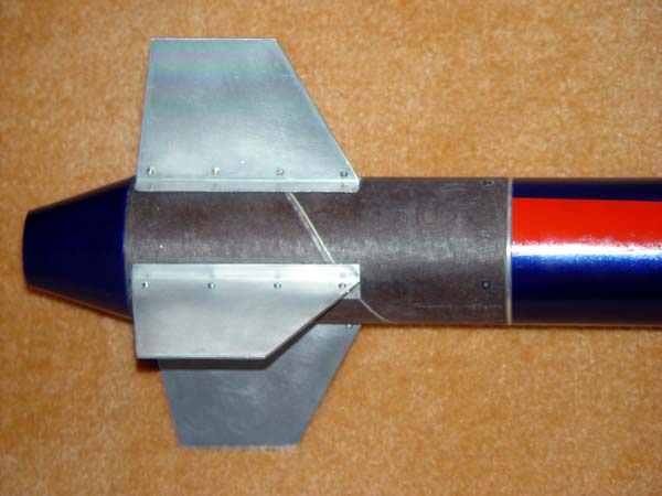

Würdest Du mir evtl. (allen anderen natürlich auch) wie Du die Offset-platten bearbeitest? Hab noch ca. 4 m2 davon rumliegen und hab verschiedene Blech,Lexan und Küchenschehren ausprobiert ohne zu einem vernünftigen Ergebnis zu kommen.
Wäre nett!
Viele Grüße Jochen
Abstürzende Einbauten:#43251
Beitrag 44962 [Alter Beitrag14. März 2004 um 22:05]
die Dinger sind doch aus Alu oder. Alu mag keine KRatzer. Also einfach mit einem Teppichmesser am Lineal langschneiden und den Rest langsam durch sachtes biegen hin und her brechen.
