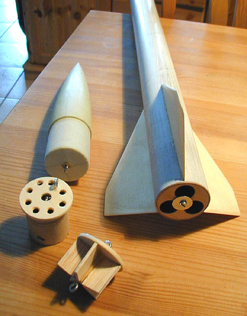

Nur der Vollständigkeit halber: Hier die wichtigsten Komponenten. Spitze (Styrodur), Körperrohr mit Flossen (Pappelsperrholz 2mm), Kühlung (Pappelsperrholz + Klopapierolle + Stahlwolle), Kolben (Pappelspant + Buchenstab + Balsarippen) Alle Haken verschraubt und verklebt. Als Fallschirm kam ein 60 cm Kreuzschirm aus Drachennylon zum Einsatz. Folgende Datei wurde angehängt:

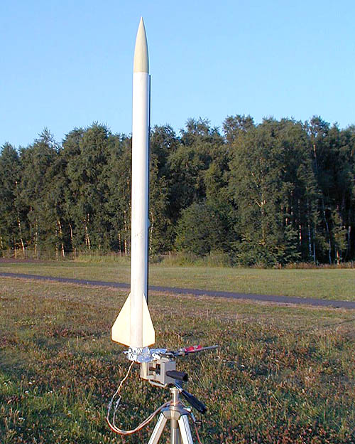

Und so sieht sie auf der Rampe aus! Erstflug kam töfte aber der zweite Start machte dem Namenspaten alle Ehre! Folgende Datei wurde angehängt:

Zitat: Original geschrieben von bobito der zweite Start machte dem Namenspaten alle Ehre!
Oh Graus. Gibts das auch in Pixeln?

Zitat: Original geschrieben von pegi Oh Graus. Gibts das auch in Pixeln?
Nur die Resultate. Kommt bald! Cheers Boris
