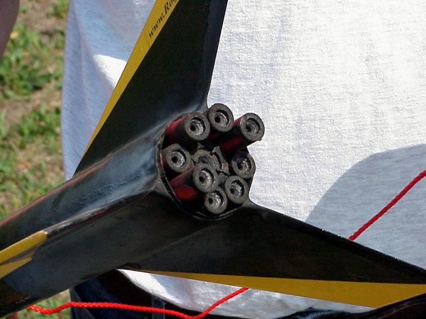

ein super Flug und alles paletti, die Schmauchspuren werden da einfach mit Penaten-Baby-Tücher abgewischt.
Beitrag 29126 [Alter Beitrag11. Mai 2003 um 23:21]
Nochmals die Reste, welche übrig geblieben sind.
Das wird wohl für eine längere Zeit mein Lieblingsmodell bleiben.

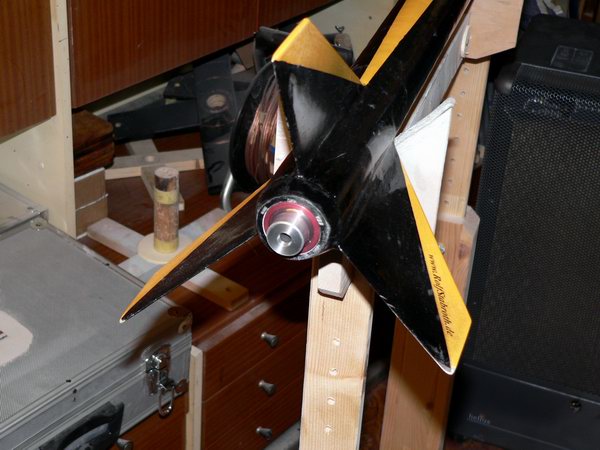

Da der Black Brant den so wichtigen Mittelmotor Held5000 ausgegangen ist, habe ich mich einfach dazu entschlossen sie umzurüsten auf BC-80 erst einmal.
Mit Dentamag natürlich. Mal sehen wie die nächsten Flüge werden...

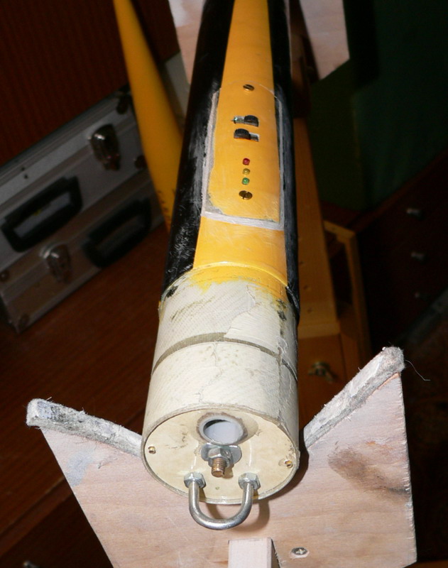

Nun ist die Black Brant wieder startklar.
Im Kuppler (früher war das Stahlwolle drin zur Kühlung) habe ich einen 9V-Block, Kontaktröhrchen für den SN0 und ein Rohr zur Aufnahme von Blitzwatte untergebracht.
Dahinter ist unter dem herausnehmbaren Deckel der Dentamag verborgen.
Den DM habe ich nach den Plänen von Andreas Hader aufgebaut. Hat sofort nach dem zusammenlöten funktioniert. Durch Andreas gut zusammengestellten Bildern auf seine HP war das sehr leicht zu realisieren.
Die Black Brant ist 1150mm lang, 60mm im Durchmesser und wiegt ohne Motor 850g.
