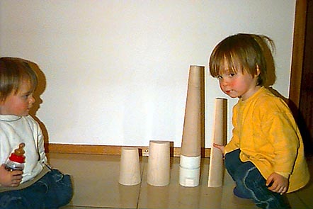

Cosmodrome verwendet für die Boostermittelteile und die Reduzierungen (alles nicht tragende Teile) Fotokarton, der anschliessend verglast werden soll. Wir fanden diese Lösung für ein HPR-Modell nicht angebracht und als zu aufwendig. Deswegen haben wir uns Formen bauen lassen, die nächste Woche tiefgezogen werden.
