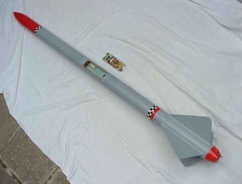

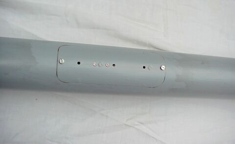

Beitrag 17985 [Alter Beitrag26. August 2002 um 22:28]
Hi all,
hier ein paar Bilder vom Einbau des Dentamag in meine Experimentalrakete.
Beitrag 17986 [Alter Beitrag26. August 2002 um 22:29]
geflogen ist sie mit dem Dentamag noch nicht, bin aber überzeugt, dass es klappt.
Beitrag 17987 [Alter Beitrag26. August 2002 um 22:31]
und hier in voller Größe.
Sie wiegt ohne Motor 1 kg, ist 1370mm groß.
