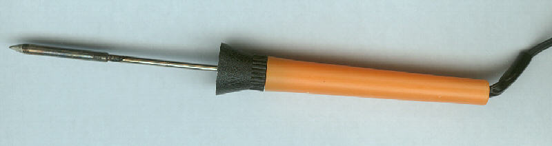

Hi, ich bin mit zwei Bausätzen dabei.
Deswegen zwei, falls ich beim löten was versaue. Ich werde mir natürlich vorher einen extra dünnen neuen Lötkolben zulegen. Welcher ist da der Beste und natürlich der Billigste bei Conrad?
Grüßle, Rolli

Hi Rolli,
für gelegentliche SMD-Arbeiten reicht das untenstehende Teil von Conrad völlig. Ist, glaube ich, nicht im Katalog, gibt`s aber in den Filialen für um die 7 Euro. Die Spitze hält nicht allzu lange, aber wenn man nicht viel SMD-Lötet...
Spannung 12V
Der Abstand der Lötpunkte ist schon relativ eng. Zur Kontrolle von Lötbrücken empfiehlt sich eine starke Lupe

Blöd...Bild vergessen...confused

Hi Rolli,
für den Gelegenheitslöter ist der von Achim gezeigte schon brauchbar, doch wer öfter Feinlötungen durchführt, sollte sich schon was besseres gönnen - siehe Johannes.
Ich habe mir jetzt von Conrad den Ersa Multipro für 27 Teuro mit verschiedenen Spitzen gekauft. Der leistet gute Dienste.
