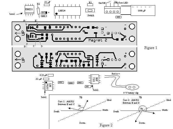

![]() Zitat: ...sorry, habe gerade keinen Typen auswendig im Kopf. Schau' halt einfach in das Datenblatt des OpAmps, was der bei 5V Versorgung am Ausgang worst case so bringt und geh' mit diesem Wert als Ugs auf das Datenblatt des MOSFETs los (Ansteuerkennlinie, Ugs vs. Id) - dann siehst Du schon, ob es hinkommt. It's the Government - it doesn't have to make sense! (B. Kaplow in r.m.r) |

In dem am Anfang von mir erwähnten Link bzw. auf der dazugehörigen Webseite ist 1. ein Layout 2. eine Erklärung des 100MOhm vor dem HexFET Wie war das noch mit RTFM? RTFT? (... thread) Bertram |

1. Stefan hat schon recht... zudem ist er ein Crack auf dem Gebiet... 2. zum Layout: - er hat den Kondensator nicht auf der Platine, muss sonst drangepopelt werden... - Doppelseitige Platinen sind besser bei unseren Beschleunigungen (schau mal auf Altacc, Missileworks, ..... - Schraubterminals gehören eigentlich auch auf die Platine... Gruss Christoph In a world without walls and fences, who needs Windows and Gates ? (Sun Microsystems) |
Beitrag 9810
Bevor ihr euch in Details verliert, schickt mir einfach mal ein funktionierendes Layout, am liebsten als Tif, Jpg, o.ä. im Maßtab 1:1, oder nen maßstabsgerechten Eagle-Ausdruck.
Da das Layout schon so weit steht, ist das Ätzen des Prints kein Problem mehr. Da der Materialpreis der Schaltung nicht sehr hoch ist, könnten wir erst mal 5-10 Stück zusammen löten und ausgiebig in der Praxis testen. Wenn es sich als zuverlässig herausstellt, kann man die Schaltung ja weiter optimieren. Gruß, Achim Der größte Feind des Erfolges ist die Perfektion |

![]() Zitat: Oops, jatzt sind's schon 100MOhm! (Viel Spaß, so einen zu besorgen!!! ![]() Bertram: Das mit dem "Filter"-Widerstand war schon klar, aber ich halte es trotzdem für eine sehr schlechte Designmethodik: Gate-Kapazitäten von MOSFETs sind sicht so besonders wohldefiniert, so daß der Tiefpaß ebenfalls eine nicht besonders definierte Eckfrequenz bekommt. Außerdem erhält man eine sehr "weiche" Ansteuerung des MOSFETs, so daß dieser ggf. einiges an Schaltverlusten aufnehmen muß (spielt bei Blitzlampen und SN0 bestimmt keine große Rolle, aber laß' mal jemand auf die Idee kommen, da einen Estes-Zünder oder was handgewickeltes anzuschließen. Dann kann es durchaus sein, daß der MOSFET leuchtet und der Zünder meint: Cool bleiben. Der von mit vorgeschlagene Schmitt-Trigger sorgt für wohldefinierte Verhältnisse und man könnte dann auch ohne Bedenken einen RC-Tiefpaß verwenden. So, jetzt aber wirklich ab in's Wochenende... ![]() It's the Government - it doesn't have to make sense! (B. Kaplow in r.m.r) |

Auf der homepage von Robert:
http://www.cmass.org/member/Robert.Galejs/galejs.html findet sich noch ein Artikel mit Bauanleitung, aus dem dieses Layout stammt (siehe Anhang). Ich bin eher für Standards - also warum nicht die Null-Serie so bauen? Jedenfalls hätte ich gerne genau solche Platinchen. Ich bin nicht so fit mit FETs (habe ich irgendwie nie gemocht), aber ich denke, dass 1 MOhm + ein kleines C nach irgendwohin vielleicht doch geschickter wäre, um "Magnetspitzen" abzufangen. @Achim: Gehen 5 Stück? Porto+Mat+?, ganz klar. Bertram Folgende Datei wurde angehängt: |

, Jedenfalls hätte ich gerne genau solche Platinchen.
Stefan ich klink mich hier aus. Dies hier ist mir echt zu doof... Es macht keinen Sinn hier was ins Forum zu schreiben. Alles andere über Email.

nehmt doch einfach einen MOSFET-Treiber LTC1155. Gibts auch in SO8. Damit schafft Ihr die mOhms des BUZ oder eines ähnlichen, geeigneten IRFs. Außerdem hat er gleich 2 Ausgänge (für einen 2. Fallschirm). Gruß Winfried |
