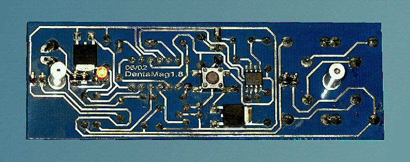

Hi Bertram,
die LED ist in Reihe mit dem Zünder, der Killschalter schliesst die LED kurz.
Zum testen muss also ein Zünder montiert sein (oder die Zündkontakte überbrückt) und der Killschalter offen.
Man könnte der LED natürlich noch einen Vorwiderstand spendieren, aber es funzt auch so.
In dieser Anordnung hat man gleich einen Durchgangsprüfer für den Zünder.
Hier jetzt die Unterseite der Platine

@Achim: Sehr schönes Platinchen, stellst Du mal bitte das Layout rein zum nachätzen?

@Achim:
Also bei offenem Killschalter lässt Du Elko über LED und Zünder vom FET entladen? Ungebremst? Die LED stellt aber anders als z.B. ein Beeper theoretisch keine Strombegrenzung dar, sie setzt nur die Spannung herab. Also ohne Vorwiderstand würde ich mich nicht trauen, den Zünedr zu "testen" (... jawohl, er hat funktioniert!? cool ). Hast Du es schon probiert?

Hi Bertram,
nachdem ich ca. 20 SNOs verklitscht habe, muss ich sagen - ja, es funktioniert.
Nach meiner Messung fliessen über den Zünder nur 5mA, solange die LED im Stromkreis ist.
Übrigens habe ich festgestellt, dass nicht jede LED funktioniert. Die Ultrahellen z.B. glimmen nur einmal kurz auf - bei 5mA kein Wunder.
Vielleicht sollte man den Wert von R1 verringern.
1k lässt bei 5V ja grade mal die 5mA zu.
Also ich vermute mal: Die LED puffert den kurzzeitigen Stromstoss des Elkos so weit ab, dass der Zünder beim testen nicht zündet. Ist C4 leer, fliessen nur noch 5mA, da Ri keinen höheren Strom zulässt.
Man könnte doch R1 auf 250k verringern, dann fliessen 20mA über die LED, was auch für helle LEDs reicht.
Natürlich hast du recht, die LED bräuchte eigentlich einen Vorwiderstand um den Strom aus C4 zu begrenzen. Ist er leer, übernimmt ja R1 diese Funktion.

Hi Achim,
sorry, dass ich fast insistiere... <i>praktisch</i> gesehen hat die LED natürlich doch eine strombegrenzende Wirkung, und es kann gut sein, dass es mit SN0s gut funktioniert. Aber wehe Du nimmst "hochohmige" Zünder (bei denen dieser Effekt nicht zum Tragen kommt) oder Solarzünder oder irgendetwas, was weniger elektrischen Impuls braucht als ein SN0!
Verglichen mit dieser Situation war unsere "Sicherheitslücke" mit dem nicht sauber schaltenden FET (vor Einführung des Schmitttriggers) geradezu lächerlich.
Den Ladewiderstand für den Elko setze ruhig auf 330 Ohm herab und spendiere der LED noch einmal 220 Ohm - dann fließen bei 10V ca. 20mA.

Hi Bertram,
klar, mit flashbulbs funktioniert die reihenschaltung nicht mehr, vielleicht ist da gar keine Durchgangsprüfung mehr möglich, höchstens mit LC-LEDs.
Wie hoch dürfte denn der Prüfstrom für Solarzünder oder Tiger Tails sein?

Beitrag 15460 [Alter Beitrag25. Juni 2002 um 16:41]
Der Prüfstrom des Estes-Zündgeräts reicht aus um einen SN0 zu zünden. Muss ich jetzt raten, aber 500 mA fließen da bestimmt, immerhin leuchtet die Lampe ganz ordentlich! Und weder Estes-Zünder noch Tiger Tail kratzt dieser Strom...
Das würde bedeuten, wenn Der SNO nicht zündet, zünden Estes und Quest auch nicht.
Aber ich such noch ein Plätzchen für einen Vorwiderstand auf dem Print, verringere R1 so weit, dass eine superhelle LED noch leuchtet und dann isses gut.
Der Dentamag hat im Leerlauf übrigens eine Stromaufnahme von 6mA, beim Test mit leuchtender LED 12 mA. Das dürfte nach der Änderung allerdings mehr werden.
