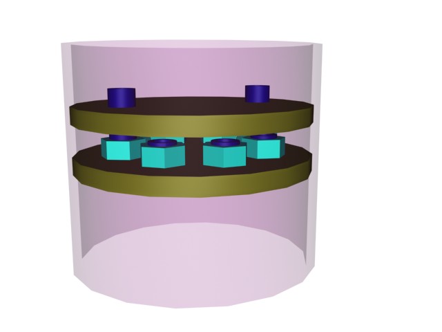

Ich bin auch der Meinung, man sollte das einfach versuchen. Inzwischen hab ich mal angefangen, einen Simplen Brennkammerkopf zu entwerfen, wie er sich in jeder besseren Hobbydreherei herstellen liesse.
Er ist noch nicht komplett, aber man sieht, wie ich mir eine recht simple Steuerung der Einspritzung (Vorwärmen->> Zündung) vorstellen könnte.
Ich habe die das Modell masstabsgerecht konstruiert, bin also von einem Aussendurchmesser von 54mm ausgegangen. Auch die Düsen (ich hab durchbohrte M6-Madenschrauben benutzt, die sind selber herstellbar) sind in der richtigen Grösse-vom Platz und der Aufteilung her ist das so baubar!
Man sieht, dass in der Mitte auch genügend Platz für ein Zündsystem wäre. In meinem Beispiel läuft es so ab: Der (in der Skizze noch oben offene) obere Raum wird mit Brennstoff (Gemisch-ist das möglich vor den Düsen??) geflutet, der Brennstoff strömt durch die beiden Langen Düsen in die Brennkammer->Zündung erfolgt.
Nach der Vorwärmzeit wird die Untere Kammer (Kegel-oder Kolbenventil, noch nicht eingebaut, beides ebenfalls leicht herstellbar) geflutet, die anderen sechs Düsen werden nun ebenfalls mit Brennstoff versorgt->Vollast.
Was daran könnte so nicht gehen?
Kann man die beiden Brennstoffkomponenten schon vor den Düsen mischen? (Weiss ich nicht)
Strömungstechnisch ist das Ganze sicher auch nicht optimal-aber KISS.
Allzuschwer dürfte es auch nicht sein, die Düsen schräg (Brennkammermitte) anzuordnen.
Auch wird deutlich, dass mit den genannten Grössen acht Düsen das Optimum aus Anzahl (genug könnens nicht sein!) und Handhabbarkeit ist.
Separate Vorwärmdüsen entfallen, dadurch dass nur zwei Düsen zu Anfang arbeiten, sollten die unnötig sein, und später herrscht in der Unteren Deckelkammer und der oberen derselbe Druck, so dass alle Düsen gleich arbeiten sollten.
Sagt mir, ob ich an dem Teil so mal weitermachen soll, oder was geändert werden muss.

Ich glaub Vor-Mischen kommt nicht gut, weil das Nox dem Alk zu kalt ist, ausserdem ist dann das Verhältnis nicht optimal.
Aber ich lass mich gerne eines besseren Belehren.

Da sehe ich kein Problem. Bei getrennten Tanks (haben wir ohnehin) gibts auch getrennte Leitungen, und damit auch die Möglichkeit, das Mischungsverhältnis über Drosseln einzustellen.
Ob Mischen geht oder nicht müssen die Chemie-Profis beantworten-spätestens am Düsenausgang kommen beide Komponenten ja eh zusammen?

@Sly: So wie es aussieht scheinen wir den gleichen Ansatz zu haben. Hast du da die Größe der Muttern berücksichtigt und die Wandstärken? Ich hatte nur Platz für 6 Schrauben weil da sonst kein Platz mehr war für die Mutter. Die wäre der Wand im Weg gewesen. Die Wandstärke sollte am Motor überall ca. 5mm betragen. Dann haben wir bei dem Durchmesser mehr als die doppelte Sicherheit.
Bei Tom E. Einspritzsystem treffen sich die Strahlen erst nach 5cm. Kommen die überhaupt soweit? Immerhin haben wir Verwirbelungen im Triebwerk. Daher mein ansatz mit den Schrauben. Dort wird direkt ein paar mm nach der Einspritzdüse vernebelt.
