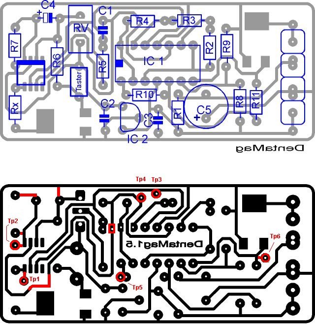

hi Achim,
sonst habe ich keine Fehler mehr gefunden. Im Anhang (Schweizerdeutsch: als Beilage (!) - nicht Anlage) meine Anregung. Bei R5 sind wohl noch 2mm Platinenverlängerung nötig.
Wenn es nach Einlöten der bei Dir noch fehlenden Masse Verbindung immer noch nicht klappt, kannst Du (und jeder andere übrigens auch!) gerne 0041 81 420 6266 anrufen (unsere Nummer).
Bertram
Verein: Solaris & RMV
Beiträge: 3029
Beitrag 15079 [Alter Beitrag16. Juni 2002 um 14:42]
Hi Bertram,
danke für die Mühe. Man möchte es nicht glauben, aber es klappt.
1. Meine Versorgungsspannung war vielleicht zu niedrig. Nur 6V - Batterie war alle.
2. Die Verbindung von R5 zum Sensor war durch den fliegenden Aufbau zu lang. Das teil ist extrem empfindlich. Naja und dann die masseverbindung....
R5 hab ich auf 470k reduziert. Der Ansprechwinkel lässt sich sehr präzise einstellen.
Jetzt werde ich noch die Abstände einiger Lötpins exact anpassen. Dann stell ich ne Stückliste ins Forum mit Bestellnummern für die Teile für die das Layout vorgesehen ist.

Ein Problem könnte es doch noch geben. Wenn man mit dem Dentamag in senkrechter Position durch das Haus läuft, gibt es Stellen, an denen er anspricht. Stahltüren zum Beispiel. Auch auf die Lautsprecherbox reagiert er im Abstand bis zu 30 cm. Hoffentlich gibt das keine Probleme mit den metallenen rails, Rampen usw.

so, nun hab ich auch R5 reduziert auf 560 kOhm - die Einstellbarkeit ist deutlich besser geworden, allerdings auch die Empfindlichkeit (so zumindest mein Eindruck). Wenn ich jetzt mit dem Schraubendreher an Rv gehe, spricht der Sensor an (also Zahnarzt um besagten Spatel bitten wink). Ob Rod oder Rail Einfluß haben, muß man halt ausprobieren. Auf jeden Fall werde ich diese Klinkenbuchse mit Schalter und den Klinkenstecker mit LED als Sicherheit einbauen, um wenigstens bis zum Start eine Frühzündung zu vermeiden.

Nachdem es jetzt funktioniert, werde ich noch eine 2te Vesion layouten, mit Stromversorgung und statt der monströsen Klemmen Pfostenstecker mit Anschlüssen für Killschalter, Ein/Aus, und Zünder und Taster. Mit der Stromversorgung muss man mal gucken, vielleicht reicht so ne winzige 12V Batterie oder 6x NT7AAM, die wiegen zusammen auch nur 15 Gramm. das Poti kann man sicher auf der Platine lassen. Einmal eingestellt scheint es zu funzen. C5 kann man sicher auf 470µ reduzieren, dann steht er nicht so hoch raus.

ich dachte an Platine, geätzt & gebohrt zum Selbstkostenpreis - Bauteile besorgen und löten jeder selbst. Auszumessen wäre nur der Widerstand zwischen IF+ und IF- am KMZ51 und Rx dementsprechend auszuwählen. Das Einstellen der Empfindlichkeit ist kein Problem, da brauchst Du nur einen entmagnetisierten Schraubendreher und Deine Augen.
