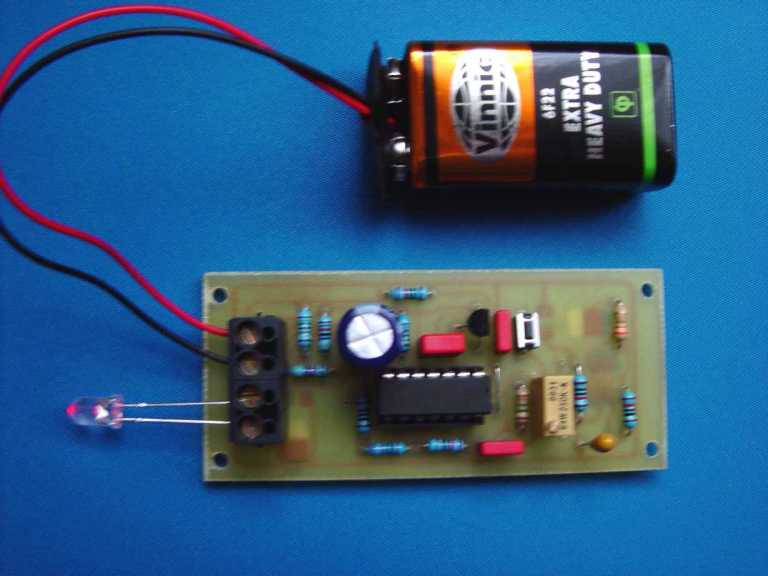

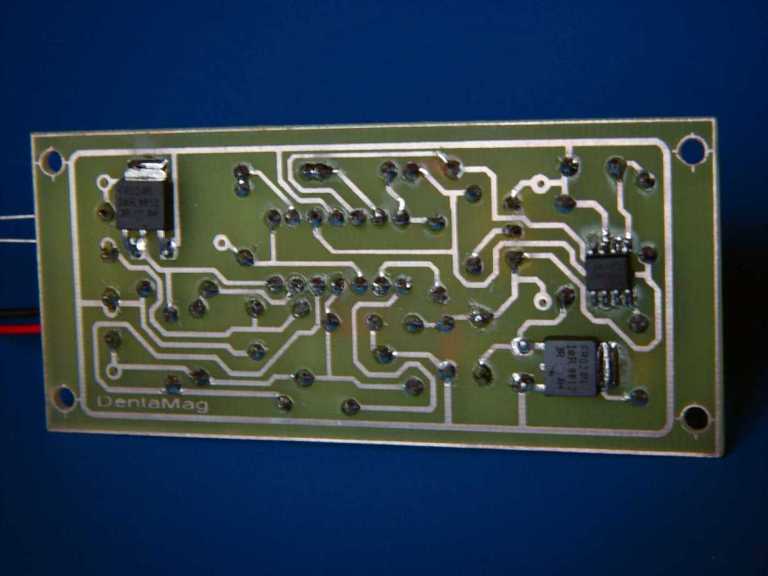

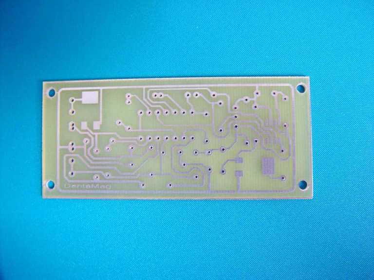

Hi Rocketeers, ich habe heute noch ein Dentamag aufgebaut. Das Layout hab ich gleich entsprechend geändert bis auf R9, der noch weiter nach links muß - ist aber nicht ganz Bertrams letzte Version 1.4. Es funktioniert einwandfrei, auch mit dem R5 = 1,5 MOhm und dem C4 = Tantal Elko 1µF. Ich habe allerdings festgestellt, daß sich zur anderen Platine größere Unterschiede in den Neigungswinkeln ergeben, bei denen das Teil schaltet. Das ist aber weiter nicht problematisch, denn schalten tut's auf jeden Fall. So, nun geht's an den praktischen Test im Fluggerät! Gruß Andreas PS.: Gewicht der Platine = 25 g ohne Batterie, Leiterplatte GFK @Stefan: Was wiegt eigentlich Deine schlanke SMD-Version? Hier noch ein paar Fotos von heute: Platine Folgende Datei wurde angehängt:
bestückt von oben Folgende Datei wurde angehängt:
bestückt von unten: Folgende Datei wurde angehängt:

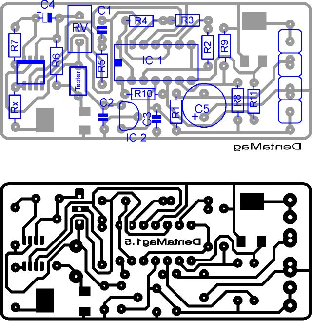

Heute hab ich alle Teile von Conrad bekommen. Das Layout hab ich noch mal abgeändert. Dabei wurde der grosse Trimmer geopfert, braucht einfach zu viel Platz, R9 gedreht, R12,13,14,15 entfernt, C4 habe ich durch MKS 2 1µF 63V 455318 ersetzt. Er ist nur 7,2mm lang.Ich hoffe, das ist ok. Lötpins sind an den entspr, Stellen vergrössert, die Abstände optimiert und der Print noch etwas geschrumpft. Maße jetzt 67x30 mm. Sonntag stell ich das Layout noch mal rein, schaut es bitte noch mal an.
@Erwin. super, wenn du dich am testen beteiligen willst, schicke ich dir gleich mal die letzten 2 Versionen. Brauch aber noch deine Adresse.
Gruß, Achim

Leider funzt das neue layout nicht. R5 muss noch an Pin 6 des sensors. Hab ich prov. gemacht, klappt aber trotzdem nicht. Ist der Sensor richtig aufgeklötet? Im Bild ist es der Röntgenblick, also von der Bestückungsseite der bedrahdeten Teile aus gesehen. Bertram, Andreas, Erwin - wo liegt der Fehler? Folgende Datei wurde angehängt:

hi Achim,
1. als erstes zieh mal den LM324 und messe die Spannung zwischen Pin 10 und Pin 12, wenn möglich mit einem guten DVM . Bei unterschiedlichen Stellungen muss dort die Spannung zwischen wenigen Millivolt + und - turnen, also z.B. zwischen -7mV und +2mV. Du musst in der Lage sein, mit dem Rv die Spannung in waagerechter Lage ungefähr auf 0 (+- 1mV) zu bringen.
2. Funktioniert die Reset-Geschichte? Ohne ersten Reset tut der KMZ nicht richtig (aber wenigstens ein bisschen).
Meine Inbetriebnahme-Anleitung vor wenigen Seiten müsste Dir doch ganz gut helfen?
Dein Layout ist schön (ich habe es allerdings noch nicht geprüft), aber wie Du jetzt merkst, wären die Tastpunkte wirklich ganz hilfreich...
Bertram

Hi Achim, Die Bahn ab KMZ, Pin 3 hängt bei Dir in der Luft. Sie sollte aber nach Masse gehen (einfach das obere Ende noch mit dem Massering verbinden). (Fehlende Masse kennen wir ja schon ![wink](images/smilies/wink.gif) ) Schönen Sonntag, und ich denke, bald klappt's Bertram
