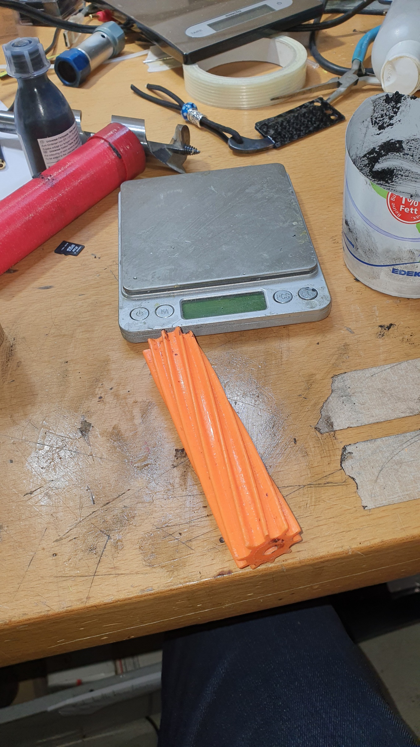

@Ralf: Sieht sehr gut aus. Wie hast du den Kern herausbekommen und aus welchem Material ist der?
@Thomas: Temperaturdaten haben wir leider keine. Die Wanddicke des Casings würde ich aber passend für den Brennkammerdruck - mit entsprechendem Sicherheitsfaktor - auswählen und das Casing gegen die Brennkammer (im Grain) isolieren. Wenn das Alu von der Flamme erreicht wird, ist auch bei dicken Rohren schnell Feierabend.

Der Kern ist aus ABS. Geschliffen und poliert. Ich habe den Kern dieses mal raus bekommen, schauen wir mal ob ich das die nächsten vier mal auch schaffe. Das Grain ist nur 90mm hoch. Wenn es noch länger wird könnte das mit dem Kern ziehen unmöglich werden.
