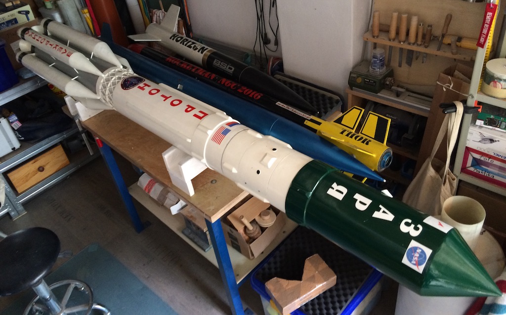

Die Motorisierung der Proton steht nun endgültig fest.
Alles CTI-Motoren:
6 x H123SK
1 x I470WT
da geht sie auf 443m Scheitelpunkt,
bei 9,7 G Spitzenbeschleunigung (da kommt sie prima von der Rampe weg),
Brennschluss ist bei 150m
Alles roger, ruhe
Rolliruhe

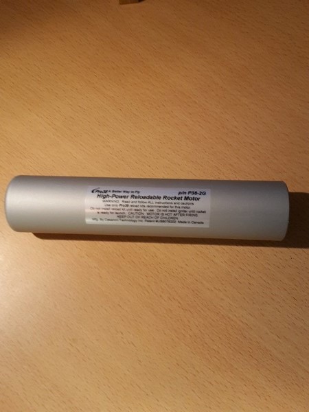

Ich möchte daran erinnern, das alle vom PROTON Motoren-Team wieder ihre 2 Grain CTI-Casings zum RJD mitbringen !
Geändert von Andreas B. am 16. Mai 2017 um 23:03
Beiträge: 1571
Beitrag 7640245 [Alter Beitrag18. Mai 2017 um 14:02]
Alles klar, Casings von CTI kommen mit auf die Packliste...!
Miles Kington (1941-2008)
Beitrag 7640260 [Alter Beitrag19. Mai 2017 um 09:57]
Oops, ich habe ja keins, hatte mir damals eins spendieren lassen. Wer hätte noch eins übrig?
Louis
Beiträge: 2542
Beitrag 7640263 [Alter Beitrag19. Mai 2017 um 11:08]
Ich habe noch eins für euch.
