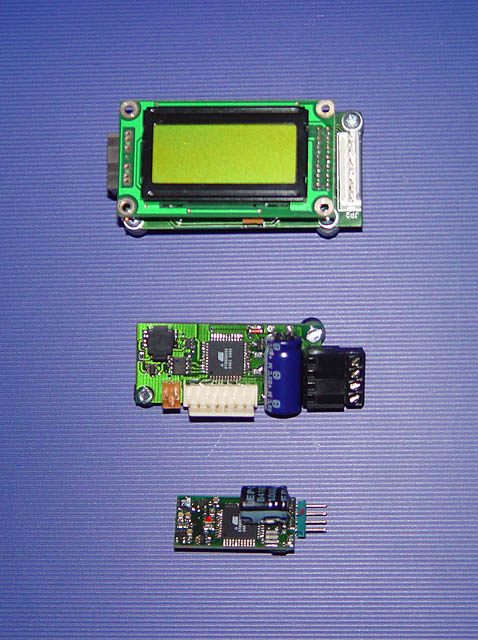

Endlich vereint - die SALT-Familie :

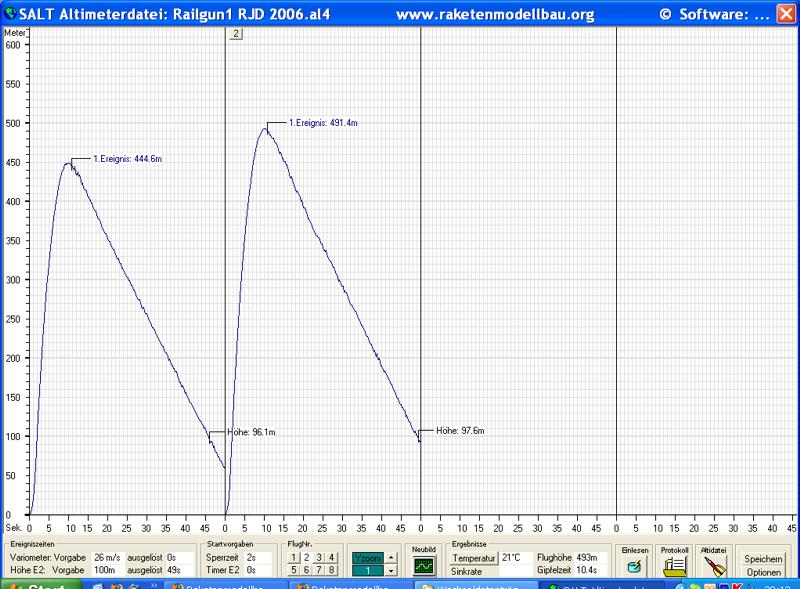

Moin zusammen.
Kann mir bitte mal jemand erklären wie ich die beiden Flüge meiner Railgun bis zur Landung sehen kann? Warum sind da 4 Felder für Flüge?
- Kann ich das irgendwie voreinstellen?
- Kann man auch 2 Flüge der selben Datei überlagern?

Du musst ihn einfach auf weniger Flüge einstellen!
Du hast auf 4 Flüge gestellt. Da reicht dann die Aufzeichnungsdauer nicht!

Echt, daran liegt es? Scheibenkleister! angry
Das hatte ich nicht so verstanden, scheint aber logisch. Na ja, das wichtigste, die Flughöhe, habe ich ja...
