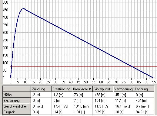

Beitrag 27162 [Alter Beitrag14. März 2003 um 21:18]
Ich hab das mal durch mein Programm laufen lassen und für den Innenbrenner das nachfolgende Flugdiagramm bekommen. (X-Achse ist die Zeit in Sekunden). Dabei bin ich von einem Startgewicht von rund 1kg ausgegangen, wie Neil. Ansonsten hängt natürlich alles auch vom cw-Wert ab, von den Abmessungen usw.

Beitrag 27163 [Alter Beitrag14. März 2003 um 21:34]
Der Knick oben markiert übrigens den Fallschirmauswurf. Ab da fällt die Rakete gleichförmig und mit etwas (virtuellem) Seitenwind.

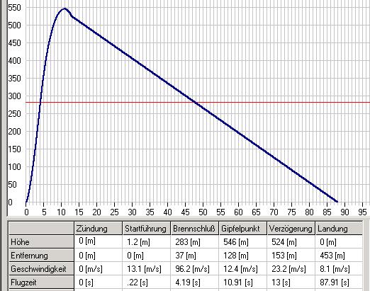

Hier dasselbe Gerät (nur mit einem kleineren Fallschirm damit der Landepunkt nicht so weit rechts liegt), jetzt aber mit dem "Peakbrenner":

Beitrag 27164 [Alter Beitrag14. März 2003 um 21:41]
Man sieht: der "Rakademy Award" in der Kategorie "größte Höhe" geht an den Peakbrenner. Das wird wohl daran liegen, daß er nicht soviel Energie an den Luftwiderstand verliert, weil er langsamer fliegt.
Die Berechnung verwendet übrigens die original Prüfstandsdatensätze, der Flug mit dem Peak beruht auf dem Test, den wir beim Reload-Kurs in Roggden gemessen haben.
