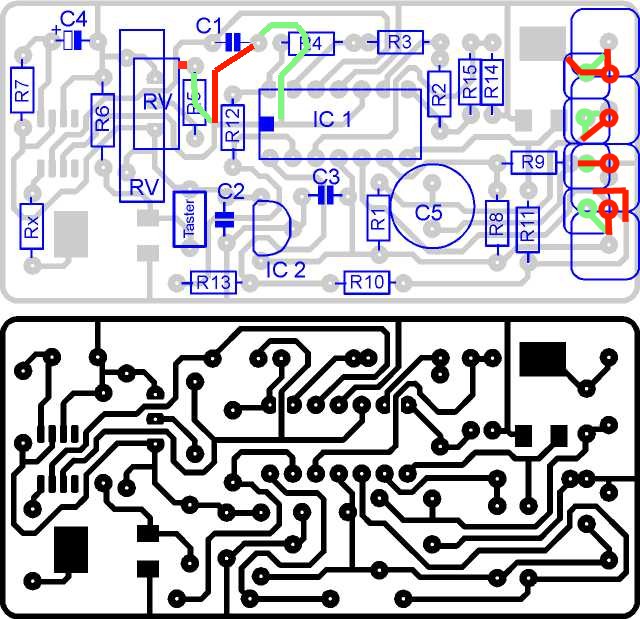

Hi Achim, mein Vorredner hat es schon gesagt. Der falsch angeschlossene R5 hat mich so verwirrt, dass ich nicht mehr weiter bis zu den OpAmp-Eingängen denken konnte. Wie schrieb ich irgendwo auf Seite 3 oder so - ich brauche eine Platine um den Fehler zu finden. Als Anhang meine Korrektur: 1. R5 richtig nach Pin 7 2. C1 eine Bahnführung vereinfacht 3. Anschlussblock versetzt rot = hinzufügen grün = löschen Die Beschriftung R14/R15 musst Du noch vertauschen. Und ab dafür... Bertram Folgende Datei wurde angehängt:

hi Andreas, da Du Dich freundlicherweise in das Layout hineingekniet hast - wirfst Du auch noch mal einen Blick darauf? Wenn Du nichts mehr auszusetzen findest, kann Achim wohl loslegen.
(Die Bahnen 6-10 und 7-12, jeweils KMZ-LM324, sind ok.)
Bertram

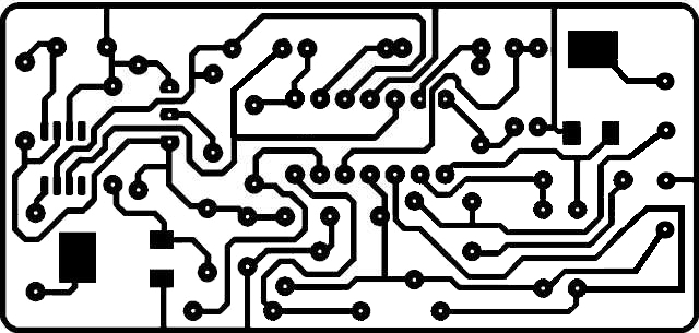

Hi Bertram, Achim,
alles o.k. !
So könnte es aussehen: Folgende Datei wurde angehängt:

Sorry Andreas, aber eigentlich hatten wir die Anschlussleisten mit 5 UND mit 7,5 mm Rastermass vorgesehen - parallel, zur Auswahl. Bertram

Zitat: Original geschrieben von Bertram Radelow Sorry Andreas, aber eigentlich hatten wir die Anschlussleisten mit 5 UND mit 7,5 mm Rastermass vorgesehen - parallel, zur Auswahl. Bertram
ich könnte das Layout ja mit 5mm und 7,5mm RM ätzen, dann kann jeder das nehmen, was er will. Spart ein paar Millimeter. Gruß, Achim
Hi Bertram,
was soll das bringen, kleine Anschlussleisten erfüllen den Zweck und sparen Platz.
Ist es eigentlich sinnvoll, den Reset -Taster auf der Platine zu platzieren? Vielleicht ist es günstiger ein kleines Contolpanel mit Ein-/Aus-Schalter, einer LED (Betriebsbereitschaft), dem Reset-Taster und der Klinkenbuchse für die Zündersicherung irgendwo in der Rakete vorzusehen, wo man gut rankommt.

Hi Andreas,
- Anschlussleisten sind nicht für alle immer gleich sofort in 5mm-Raster erhältlich. Es schadet nicht, noch die 7,5er Löcher zu haben.
- den Reset-Taster braucht man nicht immer; eigentlich nur einmal: Bei der ersten Inbetriebnahme. Danach nur, wenn Du mit ein paar MegaTesla drangegangen bist. Der Funktionstest ist ja ganz einfach, und falls er mal versagen sollte, musst Du eh aufschrauben.
Wir haben jetzt *zitter* 20 Seiten, lass den armen Achim jetzt nicht noch 2 Strippen durch das Gewusel ziehen... Ich möchte gerne eine Platine haben, bevor wir bei Seite 50 sind.

![Achim Achim](repository/avatar/13)
Verein: Solaris & RMV
Beiträge: 3029
Ok, jezt mach ich mal den Print und wir gucken, ob überhaupt alles funktioniert. Ich persönlich werde dann das layout eh noch mal umstricken, da ich Schalter, Leds usw. immer auf einer eigenen Platine haben will. Wenn die Schaltung erst mal steht, sind kleine Layoutänderungen ja auch kein Problem. Warten wir also mal ab, wie sich die Sache in der Praxis bewährt. Hoffentlich krieg ich am Montag gleich neue Epson Folien, sind nämlich alle.
Gruß, Achim
Hallo Achim, hallo Bertram,
ich halt mich dann erstmal raus hier und werde diesen Stand einmal als Platine aufbauen. Danach können wir eventuell noch bis Seite 50 weiterdiskutieren.
Also bis dann!
