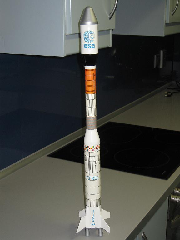

hier nun wie versprochen ein Bild von meiner ersten Rakete:
Leider kommen die Aufkleber auf dem Bild nicht so gut zur Geltung (es sieht schief aus, obwohl es das in echt nicht ist).
Was ich in Zukunft auf jeden Fall noch verbessern möchte:
- Verwendung einer Spachtelmasse geringerer Dichte
- Horizontales Teilen der Aufkleber
- Etwas weniger Lack.
Die Rakete wiegt jetzt im Moment mit Treibsatz und Fallschirm 110g.
Ein paar Schönheitskorrekturen und 2 Schichten Klarlack sind noch geplant.
Kommt ein C6-3 mit diesem Gewicht klar?
Danke!
Geändert von mfk am 02. November 2007 um 01:18

Beitrag 131664 [Alter Beitrag02. November 2007 um 19:55]
Sehr schön! Ich kann nur wünschen daß meine erste Rakete so gut aussah.
Es gibt aber ein kleines Problem. Eine die Flossen ist falsch angeklebt (im Bild links, vorne). Wenn die Flossen aus Holz gebaut sind, liegt der Strich dieser Flosse nicht parallel zur Vorderkante. Deshalb ist diese Flosse vielleicht ein wenig schwach. Ich wurde jede Seite der Flosse mit einem Stück Papier decken; so wird die Flosse viel starker.
Der C6-3 soll 110g ohne Probleme aufheben. Diese Ariane war nicht meine aber ich glaube daß sie mit einem C6-3 flog.
