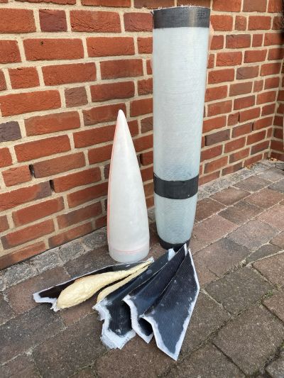

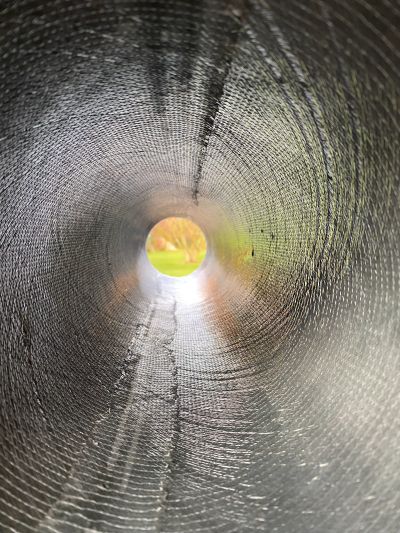

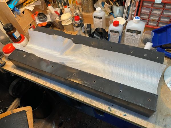

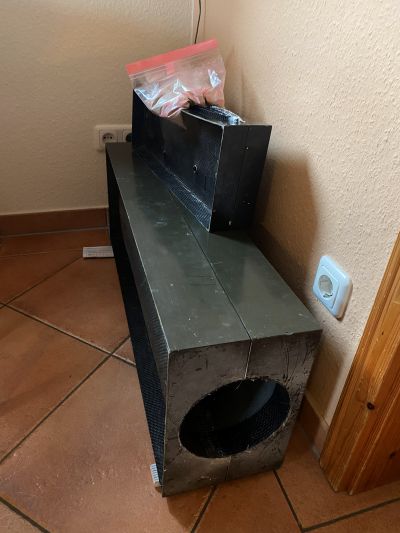

Beitrag 7660942 , Körperrohr laminieren [Alter Beitrag07. Dezember 2025 um 20:11]

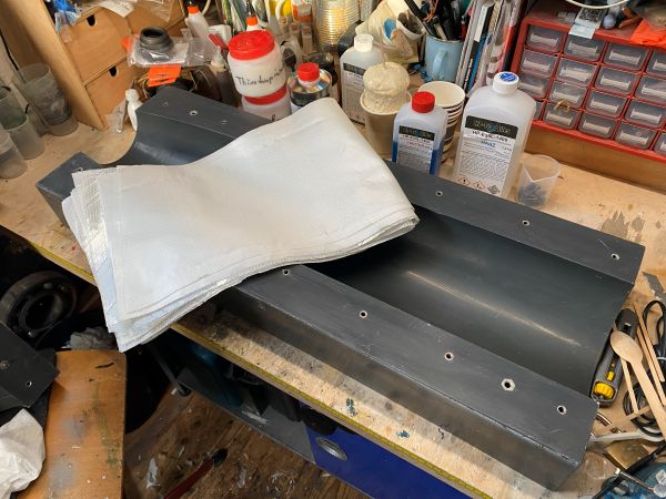

Hab ich bis dato Gewebereste und Altbestände verbraten, brauche ich für das Körperrohr Nachschub.
Mit 85cm Länge und 55cm Umfang geht da auf jeden Fall richtig was rein
Form hab ich wie weiter oben beschrieben mit Wachs und Folientrennmittel vorbehandelt,
die Finnen und die Spitze habe ich noch mit dem Pinsel getränkt und getupft, hier habe ich schmale Lackierrollen/Schaumstoffrollen benutzt.
Harz hab ich in mehreren Portionen angemischt und habe bei offener Tür in der kalten Werkstatt gearbeitet, um um jeden Preis zu verhindern, das das Harz vorzeitig anzieht.
So ließ sich mit 55Minuten Topfzeit ohne Hektik arbeiten.

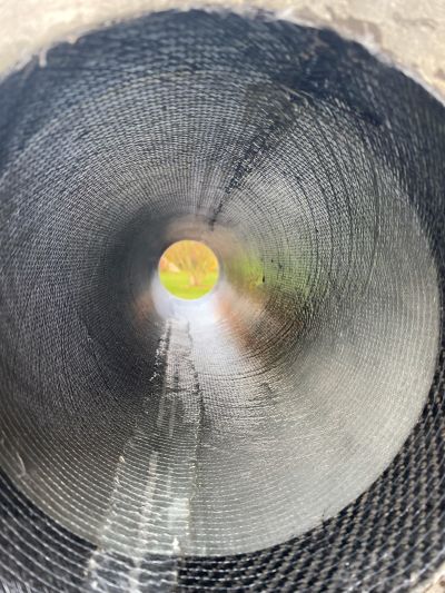

Laminataufbau (von aussen nach innen) 166g/qm, 213g/qm und 320g/qm
Innen wieder das grobe 45°/45°, bidiagonale Gelege, welches relativ viel Harz bindet und das ganze ziemlich stabil macht.
Beim Zuschnitt bin ich etwas knauserig gewesen, da wären 10-15mm mehr Breite schöner gewesen und hätten zuverlässig überlappt, so ist da noch ein Streifen Gelege eingelegt worden um den stumpfen Stoß zu überbrücken und Fehlstellen zu verhindern.
An den Rändern und im Bereich der Finnen habe ich Carbonstreifen zur Verstärkung mit eingelegt.
Die ganze Fuhre hat wieder in der Küche auf der Fußbodenheizung übernachtet.

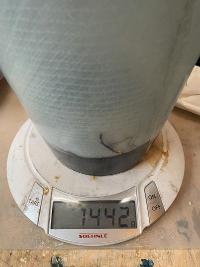

Nach dem Ausschalen wieder das Wiegen:
Das Rohr hat 635g, und zusammen wiegen Finnen, Spitze und Körperrohr 1440g.

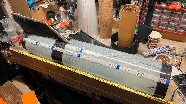

Beitrag 7660943 , Mockup [Alter Beitrag07. Dezember 2025 um 20:35]
Nachdem ich das Folientrennmittel vom Körperrohr abgewaschen habe, habe ich mithilfe einer geeigneten Vorrichtung die Hilfslinien für Finnen und Railbuttons angezeichnet.
Mittlerweile ist auch das bestellte 4" Phenolrohr und Kupplerrohr eingetroffen und ich hab mir mal Gedanken über die Längen von Motorrohr, Innenrohr und Kupplerrohr gemacht.
Genauso wie über Anordnung und Ausführung der Spanten und Zentrierringe.
Nachdem Durchmesser und Funktion feststand, hab ich diese gezeichnet und dabei gleich noch die E-Bay einer anderen Baustelle mitkonstruiert.
Birkensperrholz in 4mm und Birkenmultiplex in 6mm ist besorgt, jetzt brauche ich Zeit und Gelegenheit, um die auf einer unserer Lasermaschinen auszuschneiden.

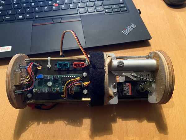

In meiner 3" AGM Harpoon habe ich vor Urzeiten schon eine erfolgreiche und verlässliche serielle Zweistufenbergung in der gleichen Gewichtsklasse geflogen.

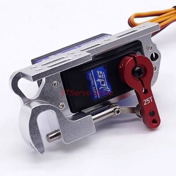

Dabei habe ich eine sog. Schleppkupplung aus dem RC-Schleppflug benutzt, welche durch einen Servo betätigt wird, um ein pyrofreies Release zu bauen.
Habe im Internet etwas suchen müssen, aber ich konnte den bzw. einen Händler auftun der anbot was ich brauche.
Der Händler heißt GROMOTEC (Großmodelltechnik) und die Kupplung wird für RC-Modelle bis 25kg Schleppgewicht angeboten.
Brauchts nur noch ein geeignetes Servo. Warum sind die Dinger eigentlich soo teuer?

Ein weiteres Servorelease anderer Bauart?
Sowas hier? Seit es leider in Mode gekommen ist, Dinge von Drohnen aus abzuwerfen ist sowas inflationär erhältlich, und Platz wäre aus, aber ein zweites Servorelease ist immer noch keine echte Redundanz.

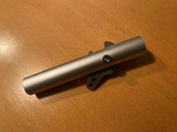

Hallo Jan,
ich habe hier noch eine schönes Pyrorelease so wie Ralf sie mit den Patronenhülsen einsetzt.
Video der Herstellung (nicht von mir), waren aber meine Zeichnung und ein netter Kollegen aus einem anderen Forum (auch normale Leute smile nur eben anders "normal") hat mir das gefertigt.

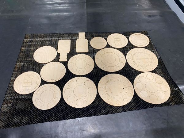

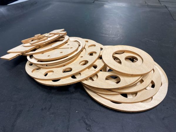

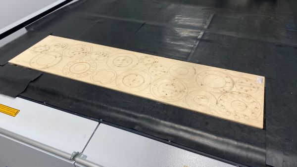

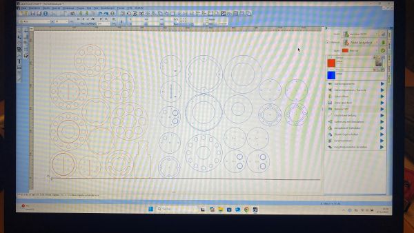

Beitrag 7660992 , Bulkheads und Zentrierringe [Alter Beitrag14. Dezember 2025 um 20:38]
Es geht ein kleines Stück weiter:

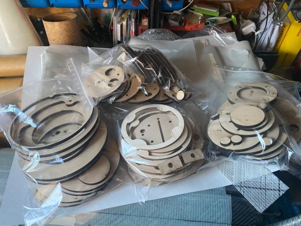

Am Freitag den freien Tag genutzt und auf einer unserer Maschinen Zentrierringe und Spanten aus 4mm Birkensperrholz und 6mm Birkenmultiplex geschnitten.
Zentrierringe um das 54mm Motorrohr und das 4" Innenrohr im Körperrohr zu fixieren habe ich aus 4mm Birkensperrholz geschnitten
Video 4mm Birkensperrholz 650W CO² Laser
Alle Zentrierringe sind mit großen Löchern versehen um noch mehr Gewicht zu sparen
Bei der Gelegenheit habe ich auch noch 6mm E-Bay Deckel für die A4 und für zwei andere Baustellen geschnitten.
Video 6mm Multiplex 650W CO² Laser
Alles was der reinen Zentrierung dient ist in 4mm Sperrholz ausgeführt.
Alles was darüber hinaus in irgendeiner Form noch strukturelle Aufgaben hat wie der Schubspant, die Abschlußspanten zwischen Körperrohr und Spitze, sowie der Spant der das 54er Motorrohr mit dem 100er Innenrohr verbindet und gleichzeitig als Aufhängepunkt für die Schockleine dient, sind aus 6mm Multiplex geschnitten.
Der Schubspant (links) hat noch zwei Zierringe bekommen, um seitlich mehr Klebefläche zu generieren.
Der Mittelspant hat noch eine Aufdopplung aus einem 4mm Innenringbekommen um das 100er Rohr besser zu positionieren. Ausserdem hab ich so 10mm "Fleisch" für die Befestigung der Schockleine.
Der Spant für die Spitze hat noch einen Positionierring mit einer Nase bekommen, um das Kupplerrohr mit der Elektronik Bay einsetzen und befestigen zu können
Die A4 Spanten zusammen wiegen um 340g und haben aktuell einen Anstrich aus Epoxydharz bekommen, wenn die dann trocken sind, gehts weiter.
