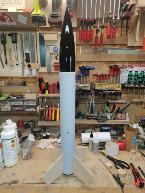

Zwischenstand:
wird so langsam.... big grin

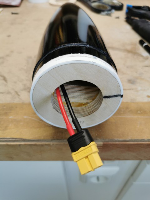

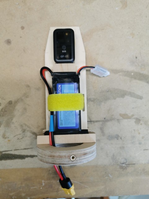

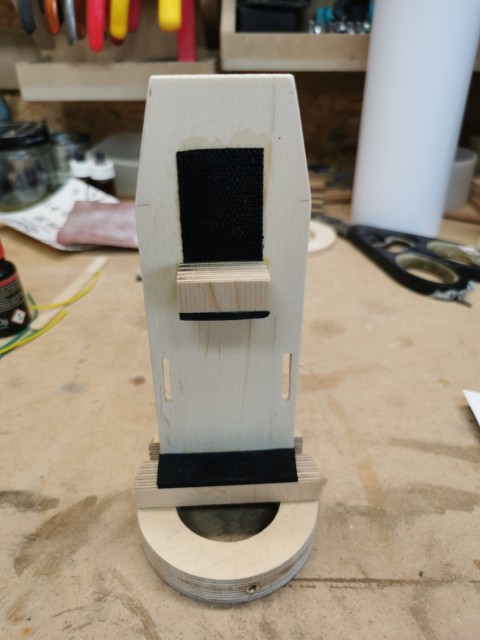

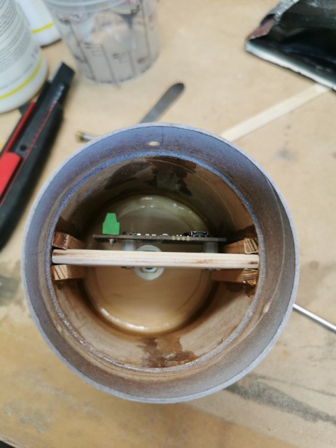

Die Spitze wird mit Akku und GPS-Tracker bestückt.
Halter für Akku
da ganze schon mal bestückt !
Das Ganze wird in die Spitze eingeschoben

E-Bay für Altimeter (Altimax simply)

Moin schickes Teil bisher, sehe ich das richtig das der Altimax quer drin ist? Wenn ich mich richtig ans Handbuch erinnere sollte der so nicht verbaut werden.confused
Gruß Borschti
icepic
icepic
Wohnort: Schönaich
Beiträge: 877
Beitrag 7660012 [Alter Beitrag19. Mai 2025 um 21:41]
Hallo Borsti,
es handelt sich um den Altimax Simply, der hat keinen Beschleunigungssensor, also Einbaulage egal.
Hat nur Baro, also nur Luftdruck entscheidend.
Uli

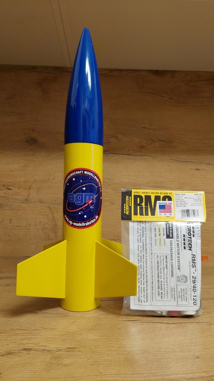

Hi Uli, deine Goblin sieht ja jetzt auch schon super aus!
Noch mal zum Goblin Dragrace beim RJD-2025, ich habe meine Goblin jetzt auch wieder hervorgekramt
und vom Staub befreit...
Der letzte Start in Manching liegt ja jetzt schon 15 Jahre zurück eek!
Die Flossen-Form von unseren damaligen Goblins war zwar etwas anders aber das wollten wir ja locker sehen...
Beiträge: 5516
Beitrag 7660021 [Alter Beitrag21. Mai 2025 um 22:26]
Wie wollen wir das dieses mal mit der Motorisierung handhaben ?
Damals waren unsere Goblins ja alle identisch und wir haben den AT H-238T als Antrieb verwendet
(vollig verrückt für dieses kleine Modell aber geil).
Alle Modelle waren mit einem Schlag von den Rampen weg...
Und haben beachtliche Höhen erreicht...
Ich erinnere mich noch gut daran, das ich statt eines Flatterbandes zur Bergung einen (kleinen !!!) Fallschirm
verwendet hatte...roll eyes (sarcastic)
Das hatte zur Folge das ich wegen des Windes in den oberen Luftschichten einen Fußmarsch vom Startplatz
bis fast zum "Fuchsbau" von ca. 5 km zurück gelegt hatte...eek!
Altersbedingt werde ich dieses mal also "nur" einen AT G64-10W zur Motorisierung verwenden und mit einem mini
Fallschirm bergen...fg

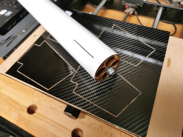

ich hätte da noch einen Dragrace-Teilnehmer big grin

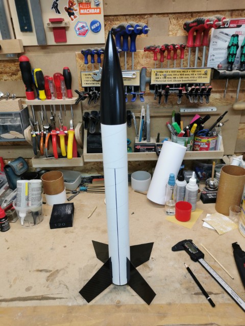

Bei der 3Zoll Version gab es eine Baupause, wegen Materialmangel mad , so hab ich mal noch eine Version
mit 50mm Klimarohr und fertiger schwarzer Spitze gestartet.
Wird halt schwierig, beim Dragrace zwei Raketen zu verfolgen und bergen. Muss halt ein Kollege herhalten..big grin
Vorlage hatte ich ja, Maße waren schnell geändert ! Für 4 x Klima D9( mal sehen ???)
schon mal zusammen gesteckt:

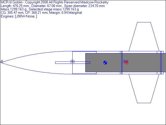

Übrigens Louis hatte damals sogar mal die Goblin auf J-90 simuliert....wink
Flughöhe natürlich weit über 2000 Meter...bounce fg
