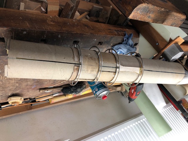

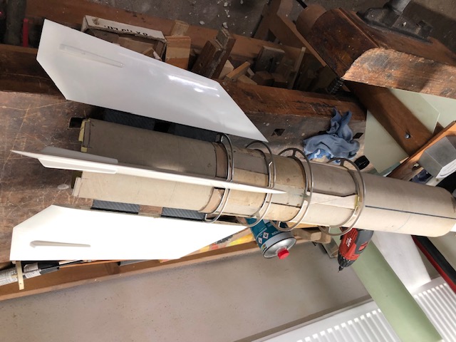

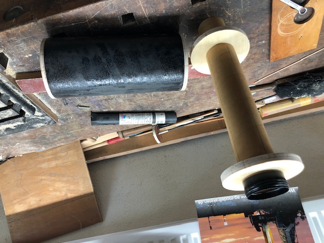

irgendwie ist der Wurm drin mit dem Bilder hochladen

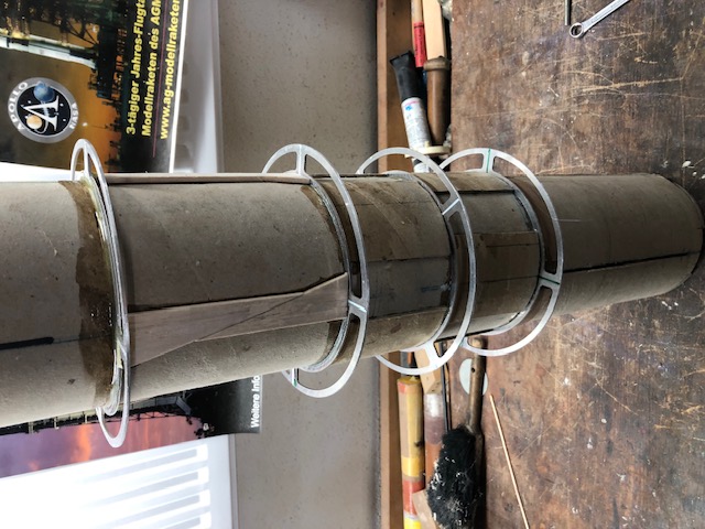

ich las das jetzt so,auch wenn die reinfolge nicht stimmtfg

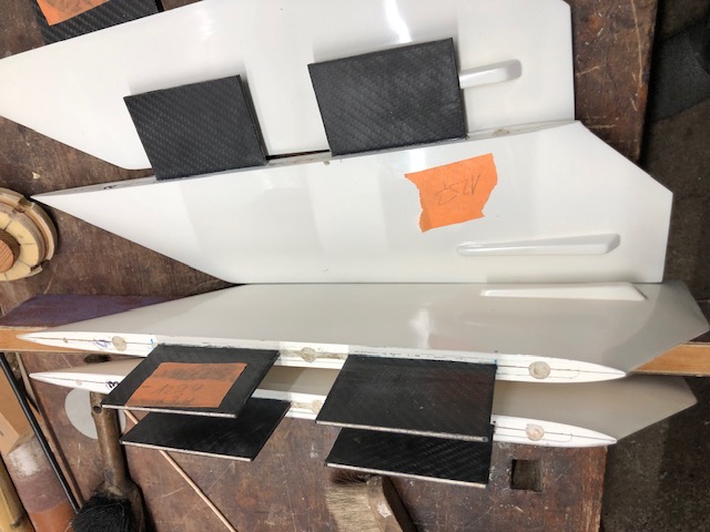

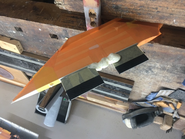

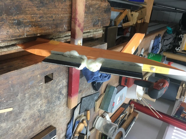

und weiter ging es( neben der Baustelle ) mit den Flossen ausschäumen...
Flossen fertig

das 5" innenrohr ist auch soweit ....

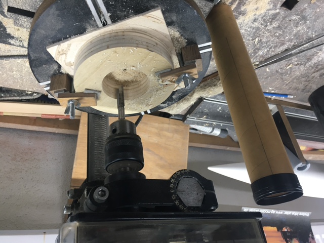

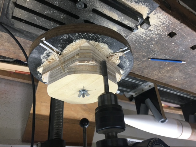

Beitrag 7658100 [Alter Beitrag18. März 2024 um 15:38]

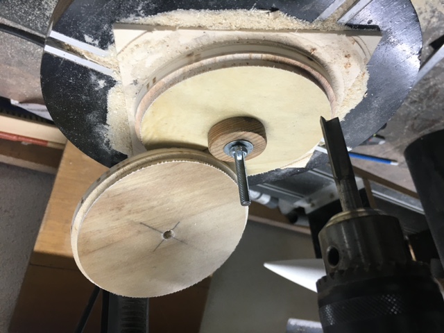

die Spanten für die Ebay / 54er MM sind auch gefräst ....
und mal probehalber zusammengesteckt

Sehr geil. Ich bin auf das Endergebnis gespannt. So als Scalemensch der ich dann doch numal bin smile

Klasse Arbeit und wie es aussieht sind die Flossen beim ausschäumen auch in Form geblieben smile !

deine Fräseinrichtung gefällt mir auch. Den Mist mit Lochkreissägen bin ich langsam leid, vor allem, da bei mir jede Rakete andere Rohrdurchmesser hat, die nicht Standard sind.
Suche mal nach einen Kreisschneider. Aber gut auf seine Finger aufpassen wink am besten immer festspannen.
Beiträge: 1036
Beitrag 7658109 [Alter Beitrag21. März 2024 um 19:02]
Ja, einen Kreisschneider hatte ich schon mit der Dekupiersäge versucht, war aber nicht so dolle.
