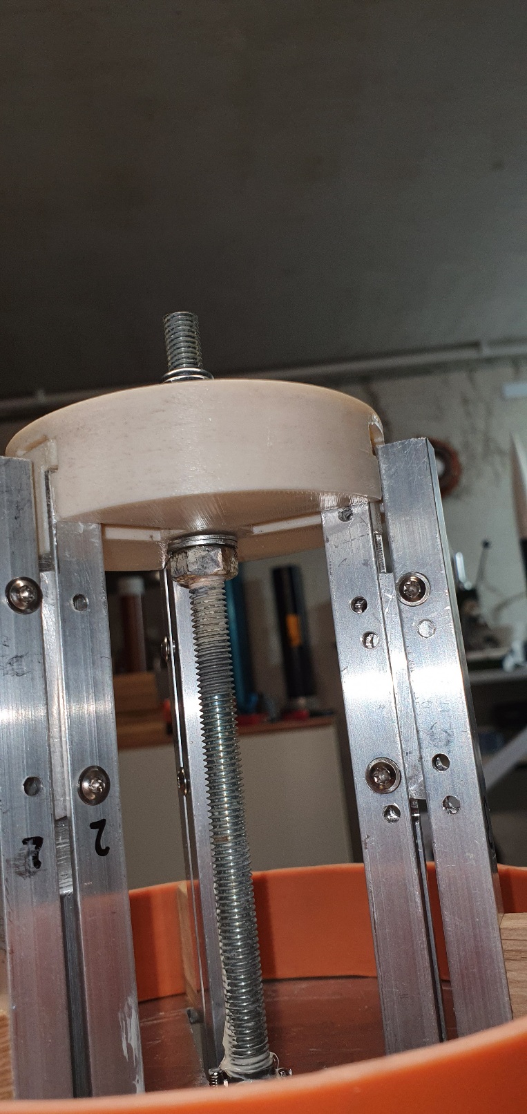

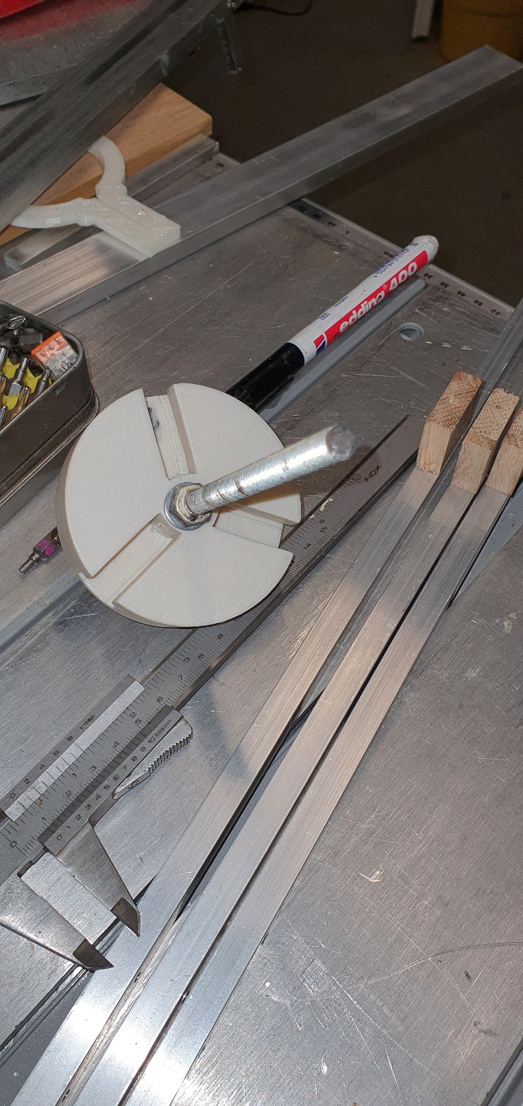

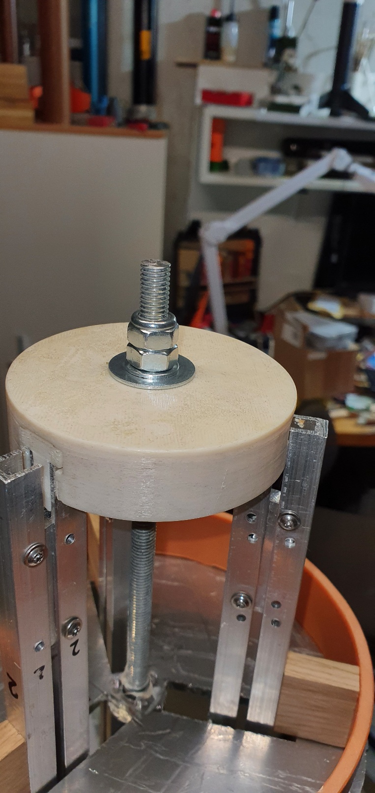

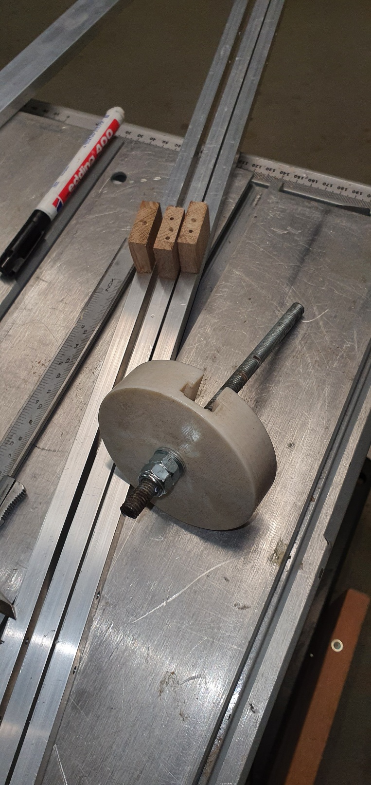

So, jetzt funktioniert der Mechanismus.
Es fehlt nur noch ein Drehknopf.

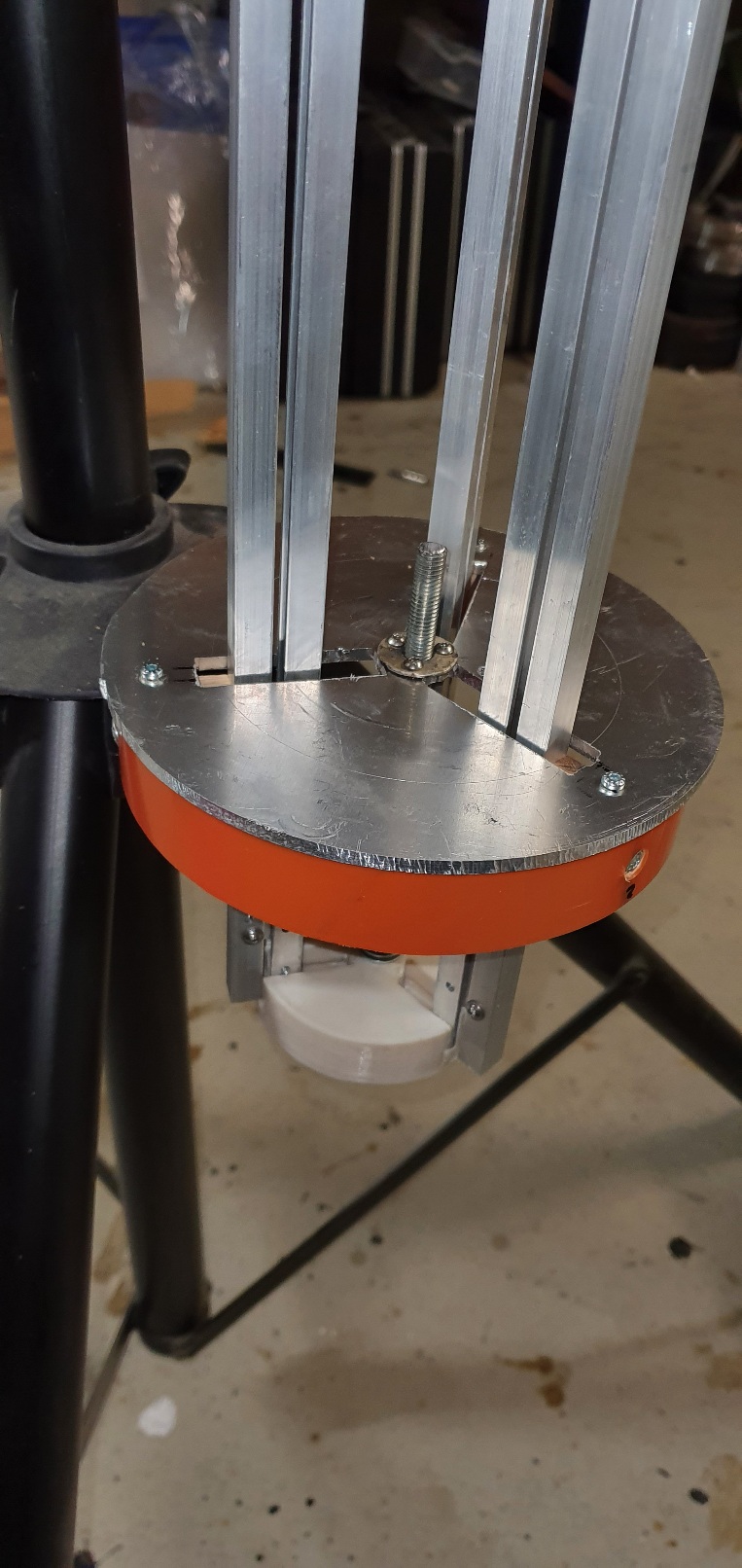

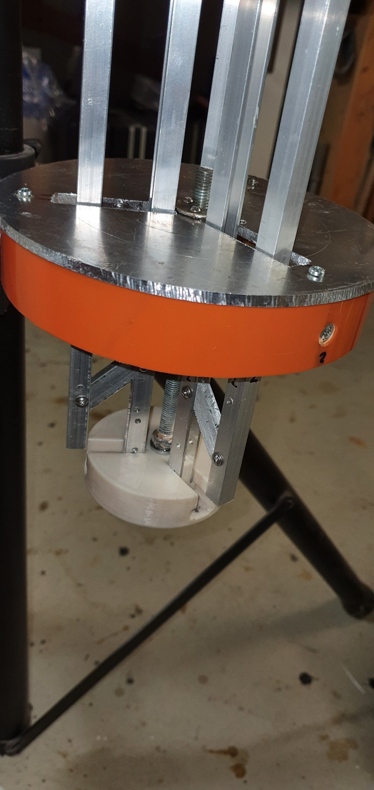

Beiträge: 2912
Beitrag 7656390 [Alter Beitrag06. August 2023 um 21:26]
Einmal klein
einmal groß

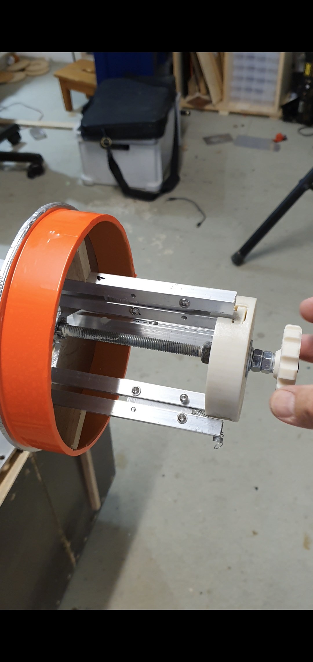

Beitrag 7656440 [Alter Beitrag09. August 2023 um 08:04]
So sieht die Mechanik fertig aus.
Hier ist ein Video das die Funktion zeigt: https://magentacloud.de/s/pZP25TPfwHMgNJD
Wenn ich das ganze jetzt noch vernünftig befestigt bekomme kann der erste Test starten.
