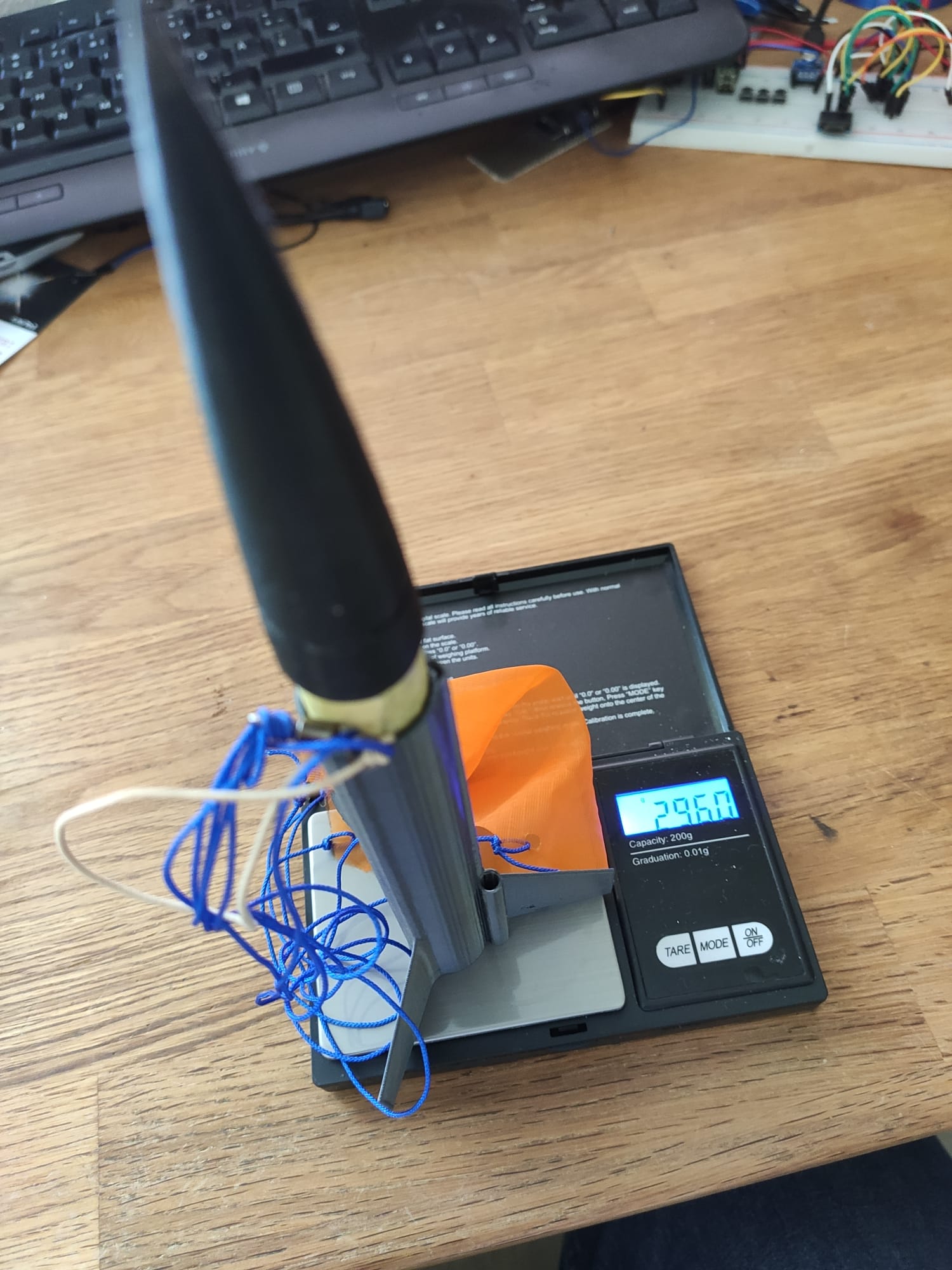

Minimaldurchmesser für 19mm Motoren inkl. Fallschirm, Schockcord und Wirbel und Wadding big grin
Wenigstens unter 30g geblieben

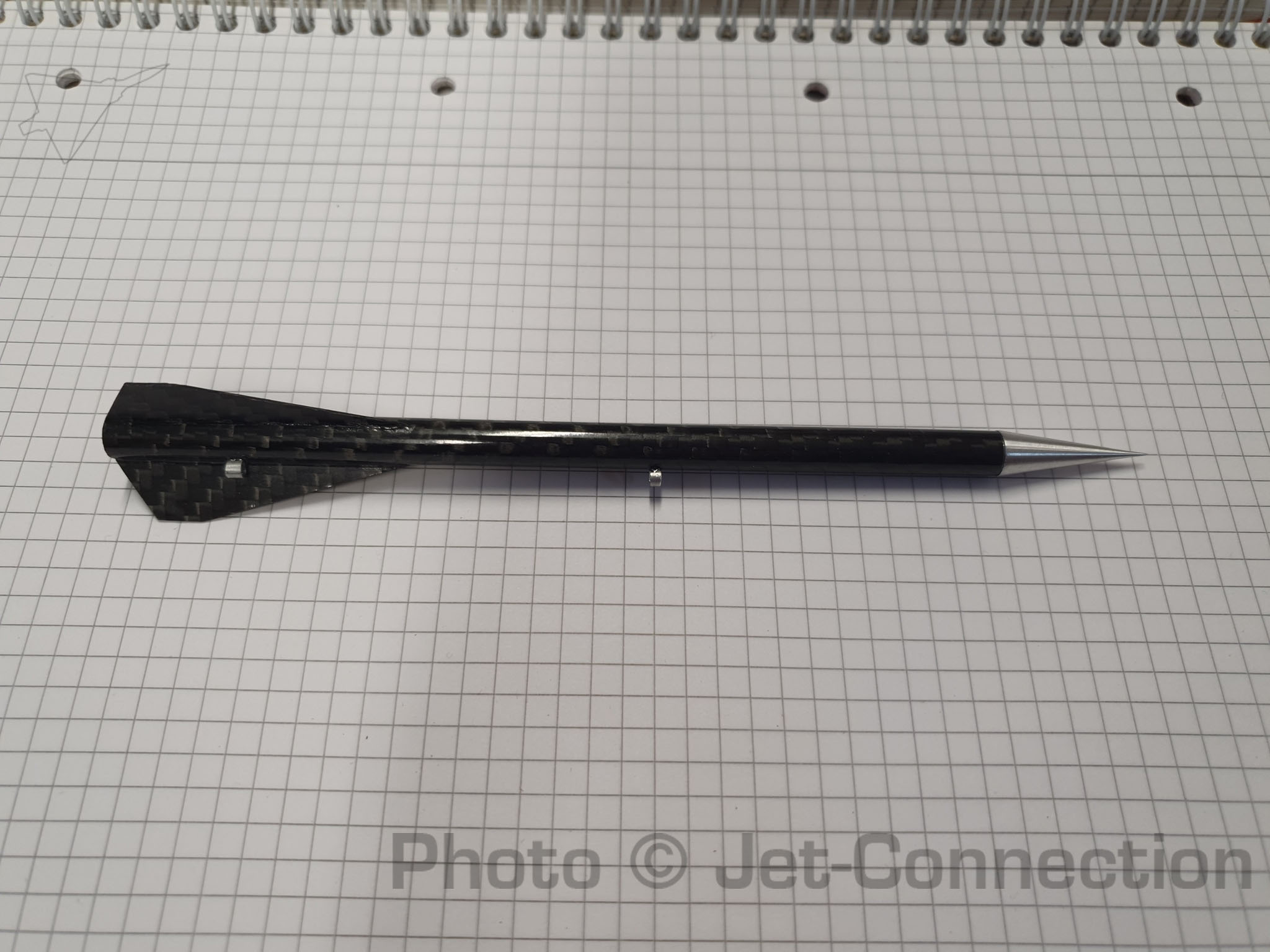

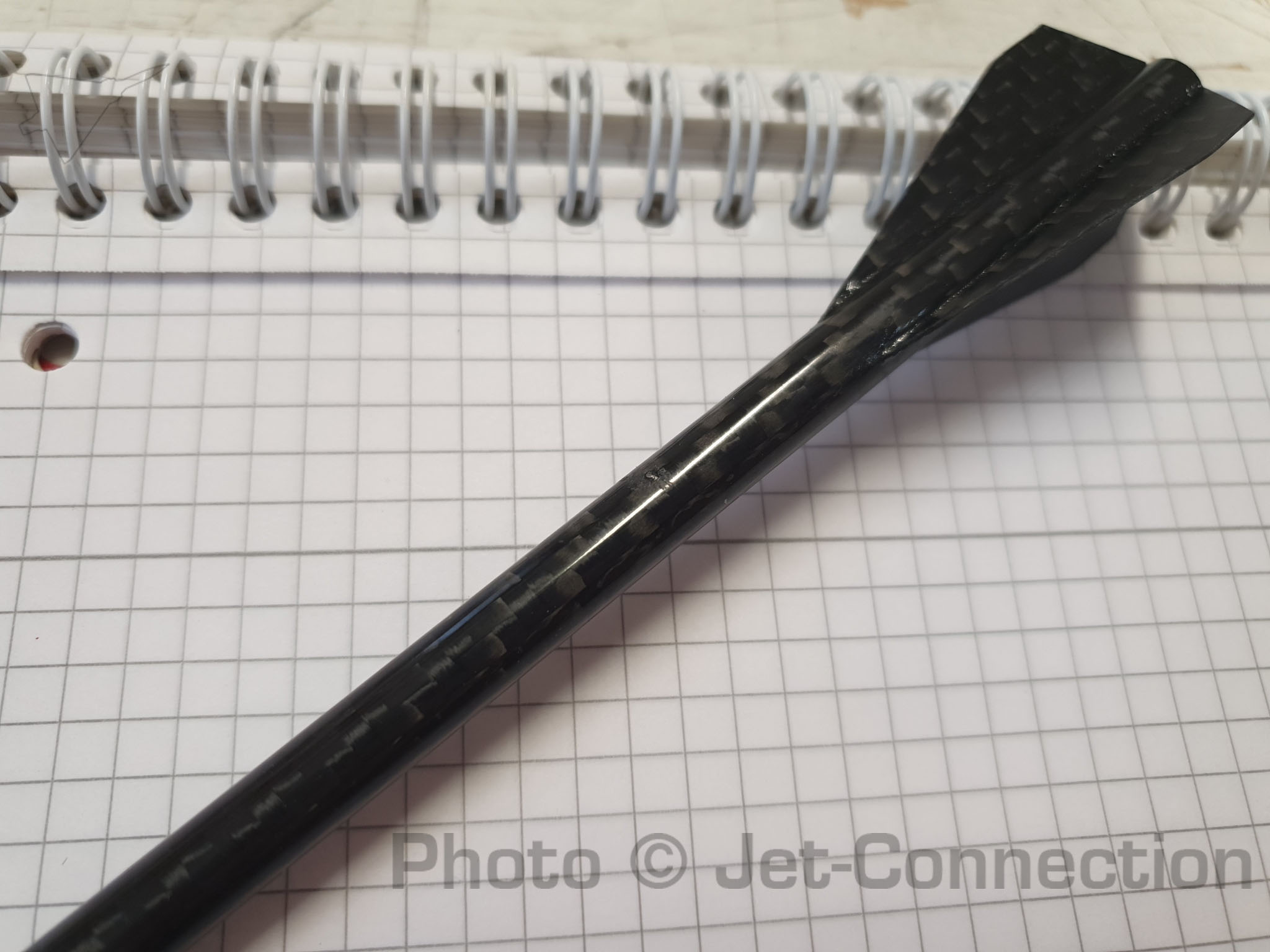

Ich habe mittlerweile die Spitze soweit fertiggestellt. Ein schickes Aludrehteil. Mit Sicherheit gehts leichter aber Carbon und Aluminium ergänzen sich halt toll optisch.
Die Spitze wird noch ein wenig ausgehölt und vorbereitet das die Schockleine verknotet werden kann.
Ich denk mal bis nächste Woche sollte die kleine komplett fertig sein und sich auf ihren Maidenflight beim Nikolaunch freuen smile
Zu spitz? smile
Irgendwie ernstgemeint. Sollte ich das noch ein wenig entschärfen im wahrsten Sinne des Wortes?

das Ding ist sehr geil.
Das mit dem Spitze entschärfen hast Du ja angesprochen. Also ich habe die Erfahrung gemacht, dass Micromax Raketen wirklich toll fliegen man sie aber kaum nachverfolgen kann. Wenn der Dart nun ohne Trennung herunterkommt, könnte das echt gefährlich werden. Zumal viel in den Himmel schauen und wo ist sie denn denken.
Mach das doch so wie ich mit den Alu Railbuton, fürs Foto drauf und beim Fliegen was Praktikables dran :-)
Auf jeden Fall zum Nikolaunch mitbringen. Ich krame auch schon meine Restekiste durch big grin

So locker wie die Spitze draufsitzt wird sie sich vermutlich auf jeden Fall trennen aber ich werd sie etwas stumpfer machen. Da hast vermutlich recht. Das Gewicht tut laut Rocksim der kleinen aber ganz gut das sie stabil / fast überstabil ist.

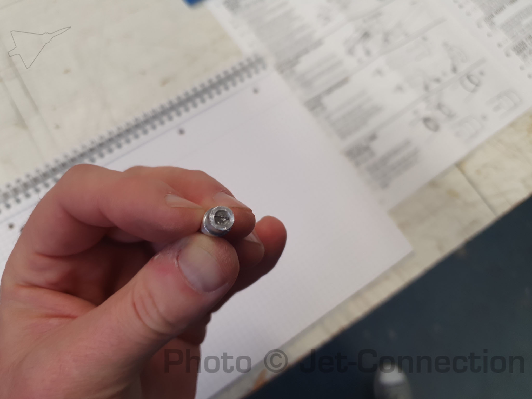

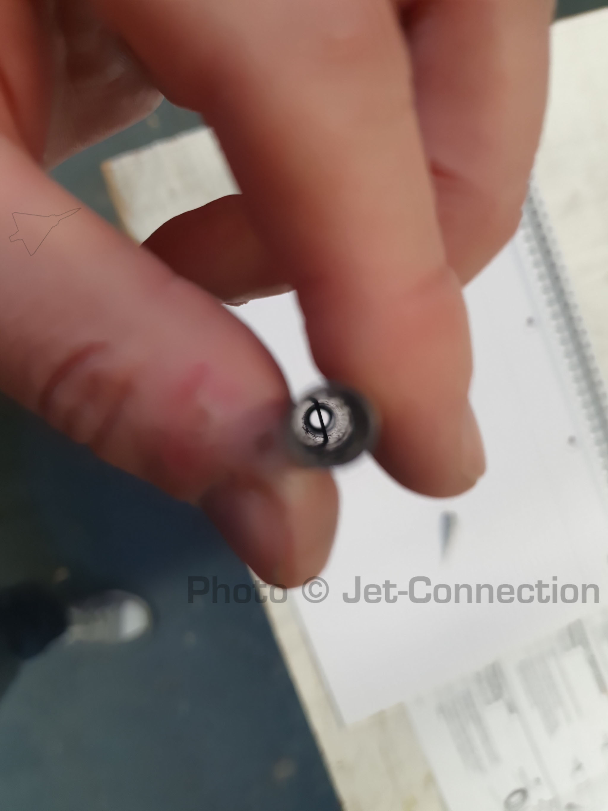

Nebenbei bemerkt habe ich mich an meinem freien Tag gerade noch etwas verkünstelt big grin
Die Haltestäbchen um den Kevlarfaden ferstzumachen haben jetzt auch ihren Platz gefunden
