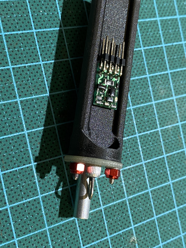

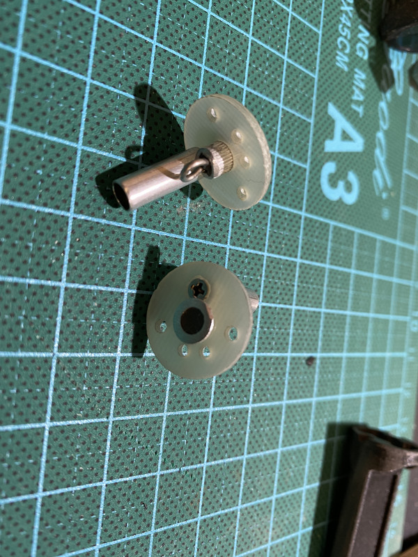

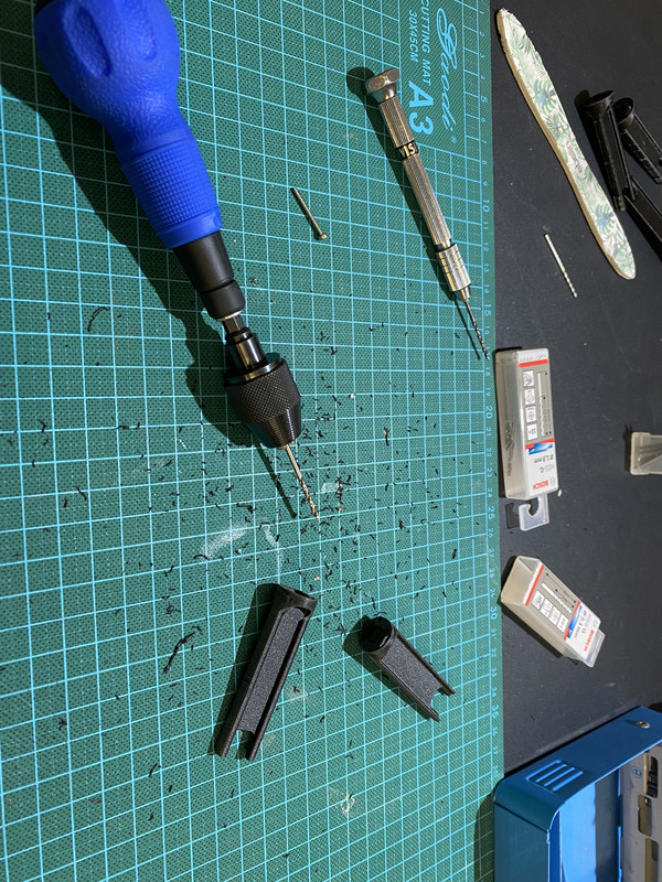

EBAY Bau - Part 1
Da lagen sie nun vor mir die drei Teile ( Coupler und zwei GFK Scheibchen), wenig Platz und einiges an Funktionalität die später mal beherbergt werden soll...
Über Recherche bin ich dann auf die bereits erwähnten Adrel DeployMax Altimeter mit Pyro Channel gestossen.. Baugrösse und Gewicht schienen die perfekte Lösung zu sein.. Der Preis vor allem mit Versand und Einfuhr / Zoll für zwei stück allerdings erst einmal erschreckend ... aber ja das Projekt aufgeben war keine Option ... und viel anderes blieb nicht... eigentlich nichts :-)

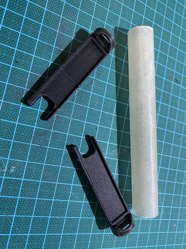

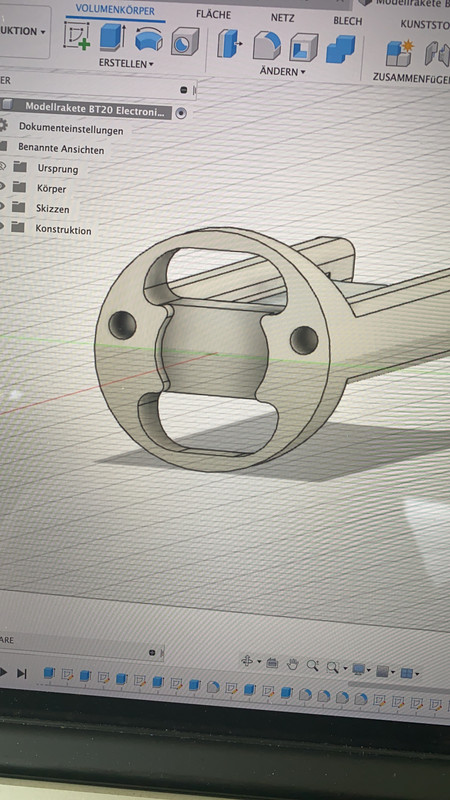

Jetzt wo klar war welche Elektronik genutzt werden soll habe ich mich um ein passendes zuhause gekümmert.. Nach langer Überlegung und einigen Ansätzen ist folgendes daraus entstanden...

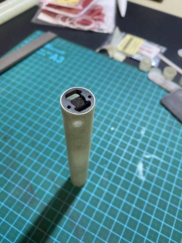

Ein zwei geteilter "Schlitten" der genau in die Röhre Passt und alles zentriert so das ich die Bulkheads nicht absetzten musste...

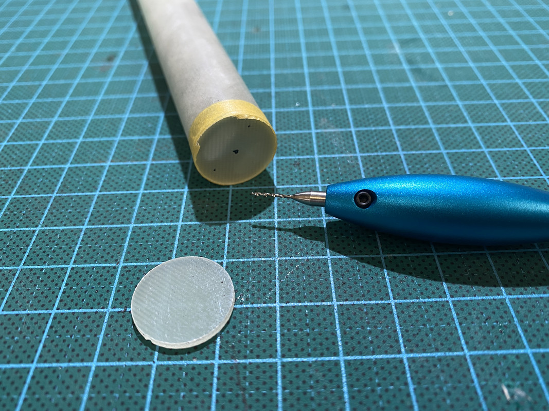

Um diese in den Ausläufen filigrane Struktur sauber drucken zu können musste die Durchgangslöscher für die Gewinde Stangen die später die Zugkraft aufnehmen sollen kleiner gedruckt werden. Diese habe ich dann in 0,1mm Schritten von Hand (Vermeidung der Reibungshitze) aufgebohrt...
Die Teile passen wie angegossen und sind zusammen exakt so lange wie das innere des Couplers. Das hat mich gefreut...
Im nächsten Schritt habe ich dann die Bulkheads gebohrt.

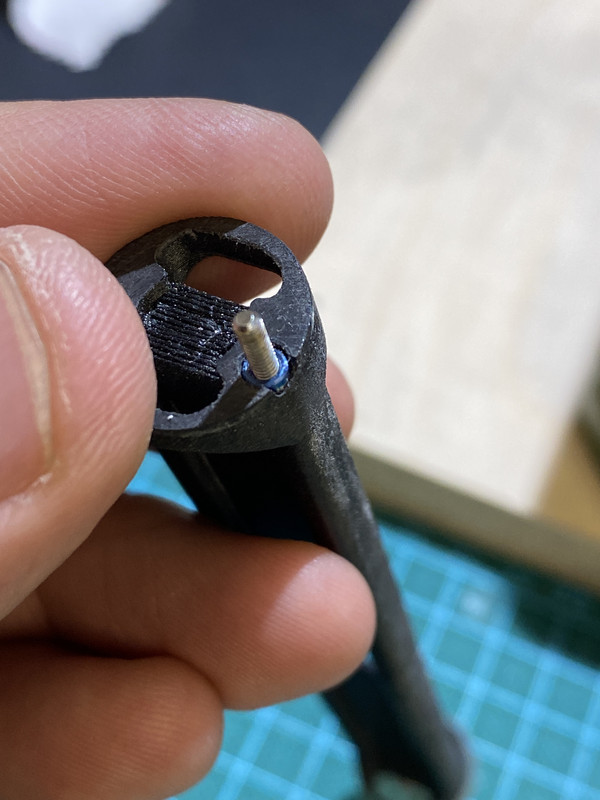

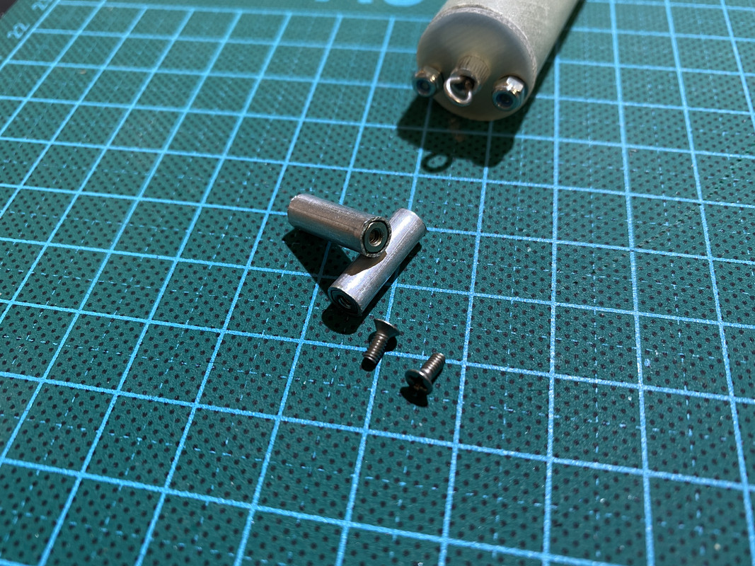

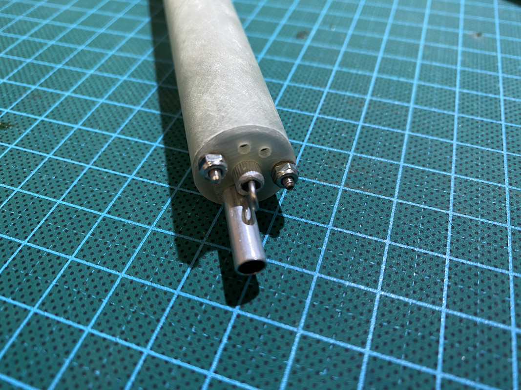

Und noch etwas Hardware angefertigt. Wie zB Ankerpunkte / Charge Wells (5mm Rohr, Muttern eingepresst und zusätzlich mit JB Weld eingeklebt) etc... halt alles etwas kleiner ..

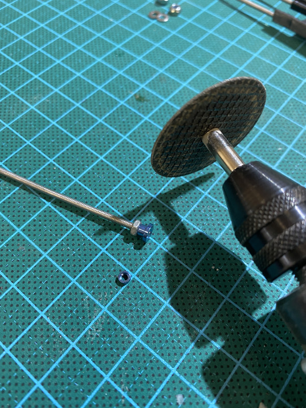

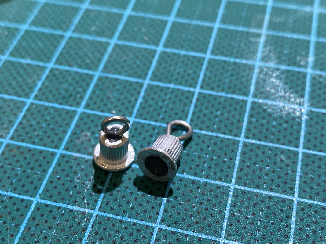

Um die gesamte Einheit aus dem Coupler zu ziehen und da M2 Muttern zu gross sind für die Position habe ich mich an T Gewindehülsen aus dem Slotcar Bereich bedient und den Kopf abgetrennt..
Die kleine Gewindehülse die dann noch übrig ist habe ich in einen der Schlitten eingelassen. Sie dienen quasi als Kontermutter die alles zusammenhält.
So sieht es dann zusammen gebaut aus ... Die Rote Seite (Muttern sind verklebt) und gegen die vorher beschriebenen Hülsen gekontert. Die Rote Seite und die Schlitten werden dann als gesamte Einheit aus dem Coupler genommen. Die Silberne Seite ist die Seite an der man öffnet...

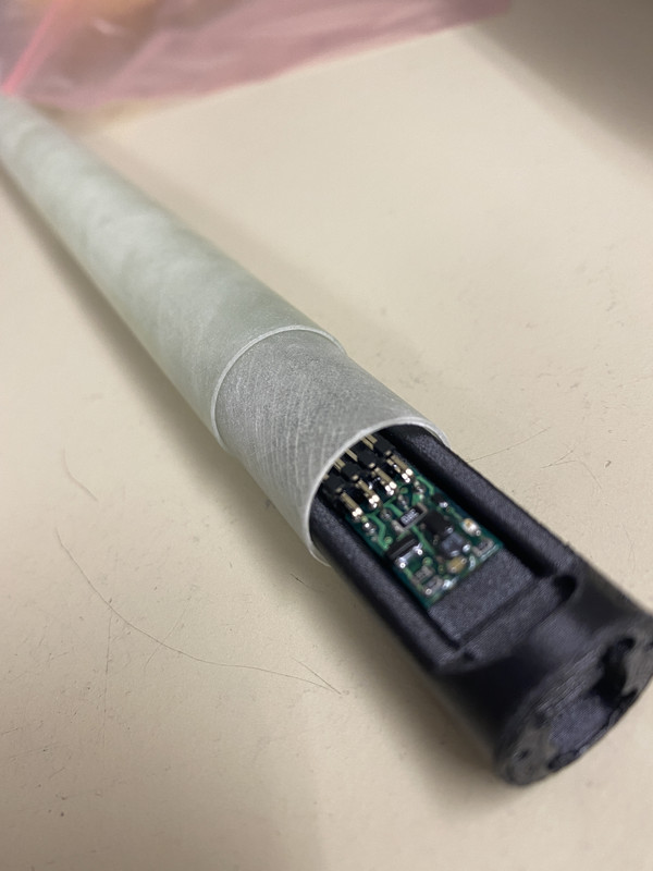

Die Elektronik passt gut rein und auch für die Lipos auf er Schlitten Unterseite wird genug platz sein.
soweit mal für heute ... Viele Grüsse Marco

Beitrag 7652974 [Alter Beitrag10. Juni 2022 um 00:18]
Wow, anstatt immer größer zu bauen einfach mal kleiner.
Krasses Projekt, schön dokumentiert bisher und was ich sehe und verstehe sieht es ziemlich sauber und durchdacht aus.
Bzgl. des Adrel DeployMax Altimeter: Wenn ich es richtig verstanden habe hat der einen Pyro Kanal. Du willst dann 2 benutzen für Dual Deployment?
Gruß Stefan
