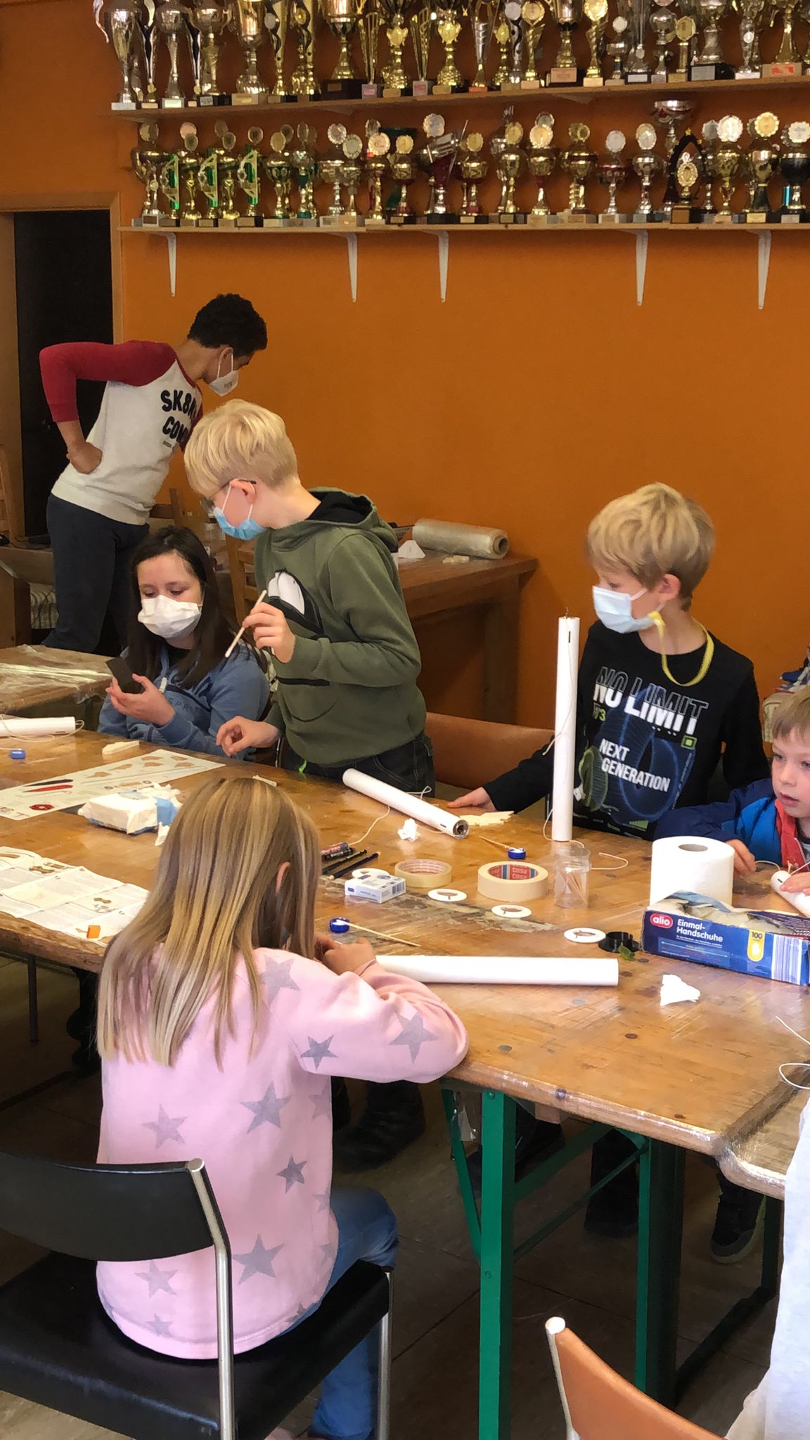

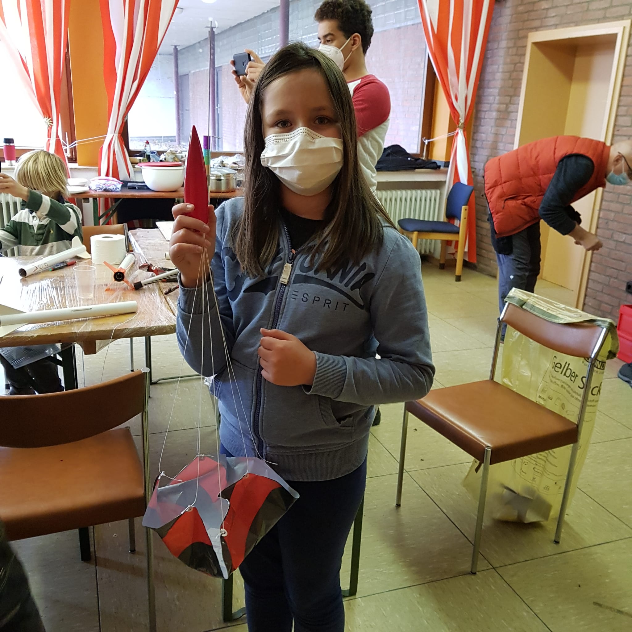

Unsere End-Monteurin und Qualitätsprüferin Bergungssystem-Komponenten

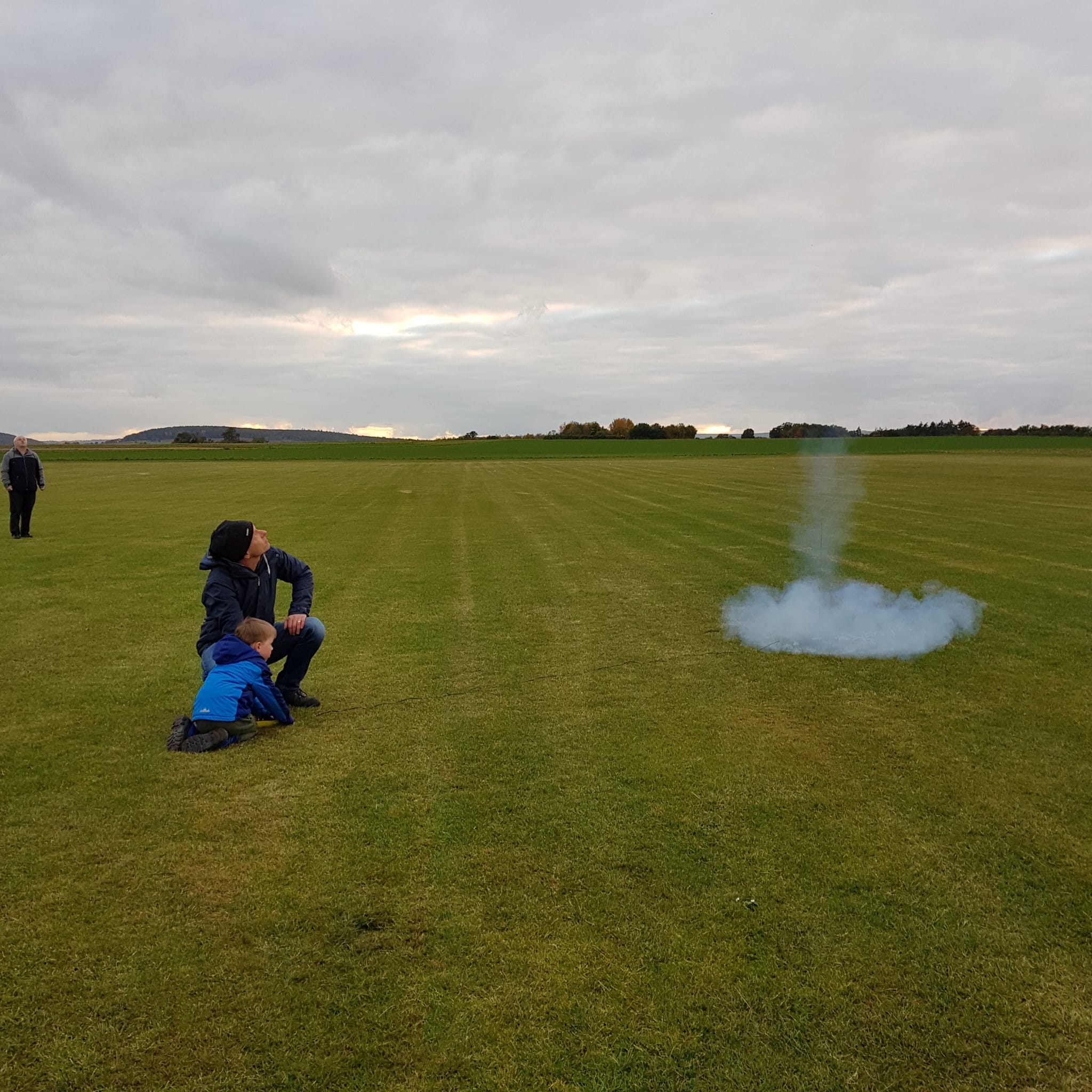

Geflogen wurde natürlich auch noch.
Leider gab es bei den C6-5 drei Platzer, die zur Zerstörung der jeweiligen Raketen führten. Die B4 haben alle gehalten, daher würde ich für Kinderbasteltage max. B Motorisierung vorsehen, dann wird doch Enttäuschung vermieden. Und mit dem B wurden auch Flughöhen > 100 m locker erreicht.
An alle und insb. den Sponsor Solaris (Rechnung kommt bald wink ) ein großes Dankeschön, für mich gehört sowas in die Kategorie Highlights, weil es wirklich Spaß bringt. Und wir bedanken uns nochmal beim LSC Zülpich für seine große Unterstützung und aktive Mitwirkung in Betreuung, Transport und Flugorganisation (den bei unseren Veranstaltungen immer wieder erlebten vorbehaltlosen Einsatz und das Interesse des Modellflugclubs an unseren Aktivitäten trotz der kleinen Mitglieds-Minderheit, die wir als raketenfliegende Mitglieder darstellen, halte ich für ziemlich beachtenswert).

am letzten Wochenende hatten Bäckchen, Ralf und ich das Vergnügen, einen Workshop mit Kindern der Kölner Pfadfindertruppe Kölner Falken durchzuführen. Es wurde erstmal "nur" gebastelt mit 15 Kindern, die Flüge finden zu einem späteren Zeitpunkt statt, wenn das Thema Versicherung und Fluggelände abgeklärt ist. Der Workshop ist kurzfristig zustandegekommen, nachdem ich vom Gruppenleiter der Pfadis direkt angesprochen wurde, welcher von unserem Hobby gehört hatte.
Das Raketenmodell bestand bis auf den Motorhaltebügel und Bodytube (beides von Klima) aus 3D Druck Komponenten und selbst hergestellten Fallschirmen, Motorröhrchen etc.
Im Moment versuchen wir auch die Zukauf-Komponenten zu substituieren durch Eigenbaukomponenten und würden dann den Bausatz mit Plan und 3D-Druckvorlagen (STL Files) zur Verfügung stellen für andere Interessierte.
Das Modell selbst wiegt bei ca. 48 cm Länge und 26 mm Bodytube-Durchmesser leer 44 g und ist damit sehr gut für A-B-Motoren geeignet, was das Ziel war, um das Risiko von Motorplatzern bei Flügen zu minimieren.
Wenn die Flüge stattgefunden haben, werden wir Bilder dazu posten.
