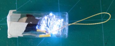

Für eine kleine Rakete habe ich mir das so gedacht:
Vom letzten Jahr hatte ich noch eine kleine LED-Lichterkette. Eine Lithium-Batterie von 3V Spannung mit einem Vorwiderstand angelötet, das Ganze in einen durchsichtigen Kunststoff-Behälter getan - war mal von einem Duschmittel aus dem Hotel -, mit Tape gesichert und eine Kevlarschnur angebracht. Fertig!
Natürlich wird man das in 500 m Höhe nicht mehr sehen können. Vielleicht aber noch in 150 m bis 200 m. Mal sehen.

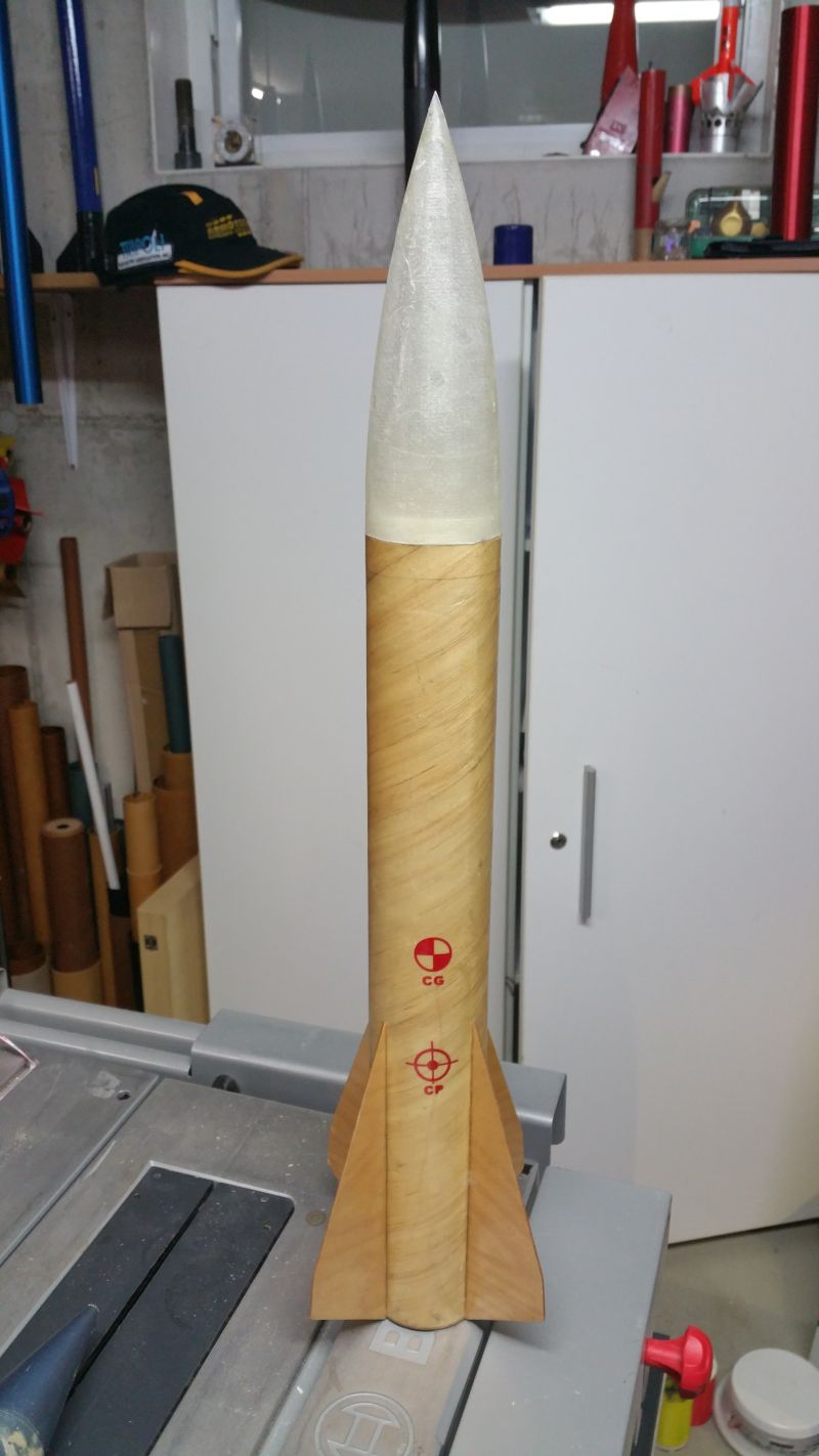

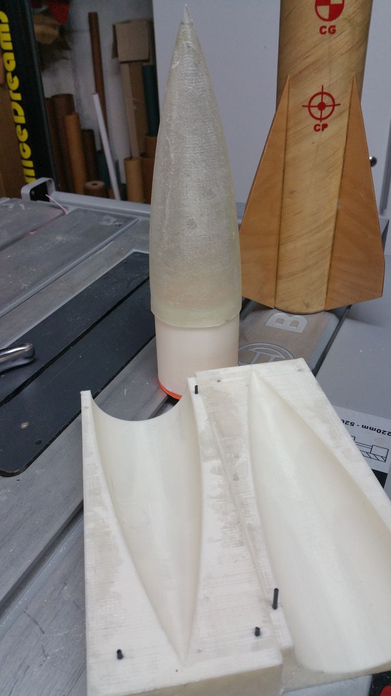

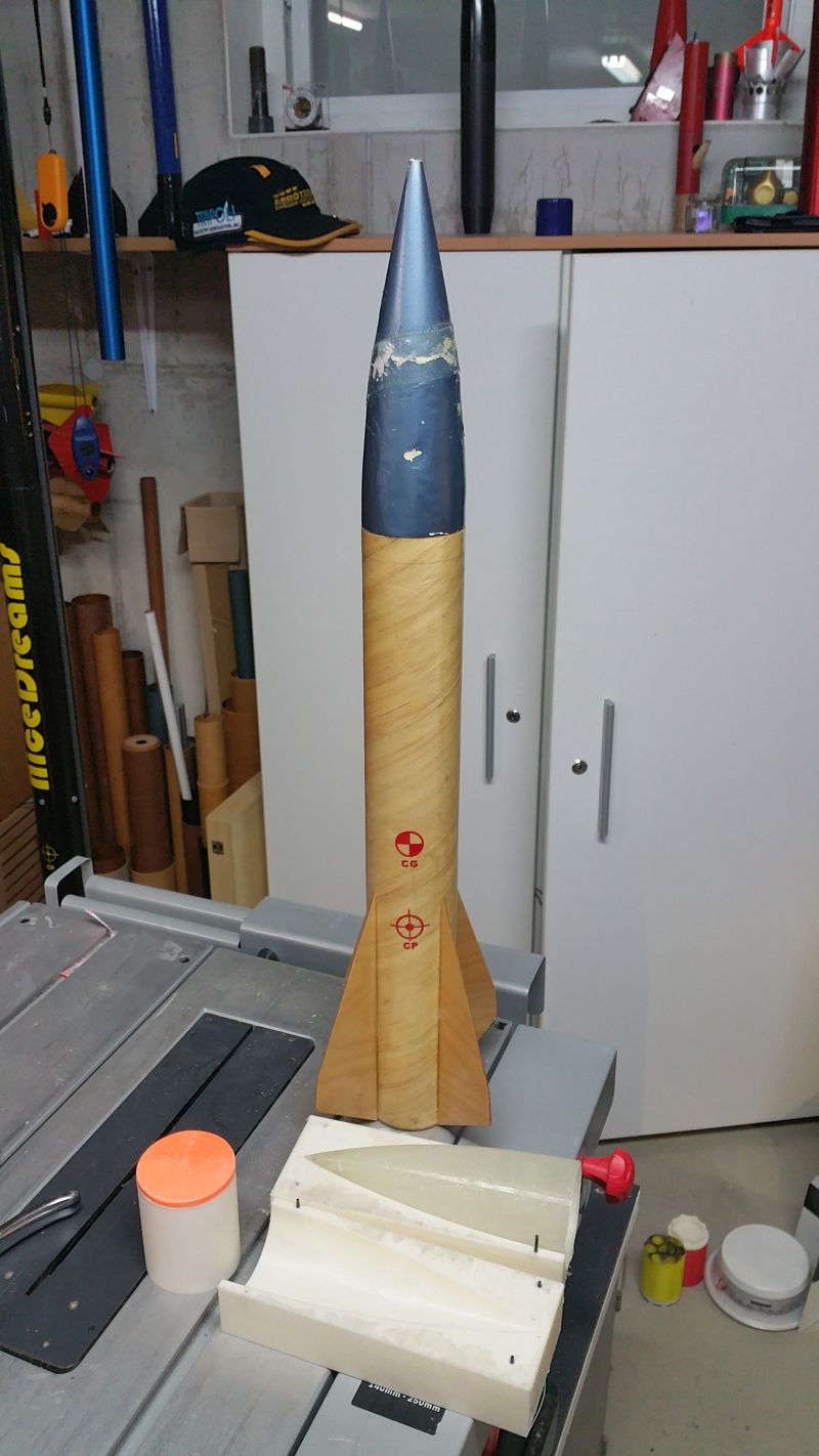

ich hatte hier noch dieses schöne aber schwer ramponierte Balsamodel liegen.
Ich habe kurzerhand eine Form für die Spitze gedruckt und ein GFK Abzug gemacht. Die Höhe von 185 mm ist das was unser Drucker maximal zulässt. Ist aber fast so lang wie die erste Spitze.
Mit etwas polieren und einer schicken LED Beleuchtung sollte das was werden.
