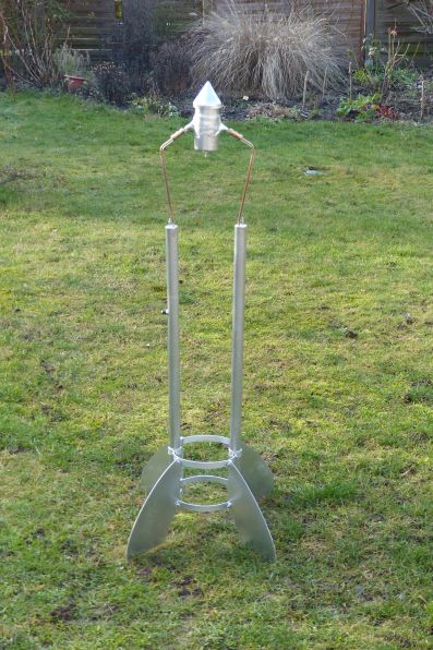

Fertig! Endgewicht 475 g. Ich habe noch einen Schwingtest gemacht, der erfolgreich verlief, was angesichts der großen Flossen nicht verwunderlich ist.

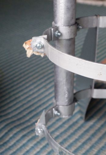

Beim Erstflug in Delmenhorst zeigte sich:
- das Ding flog entgegen den Erwartungen aller Zuschauer perfekt
- der Fallschirm war allerdings viel zu klein, so dass die Landung etwas hart war und eine Finne (Flugzeugsperrholz 2 mm) brach
Immerhin hat die Aufhängung der beiden Stäbe am Motorrohr keine Probleme gemacht, was meine größte Sorge war.
Eine Berechnung ergab, dass bei Verwendung von 2 mm Alu (1 mm wäre zu wabbelig) statt Flugzeugsperrholz das Gewicht um 350 g steigen würde. Das scheint mir doch etwas viel. Ich möchte daher lieber neue Finnen aus laminiertem Flugzeugsperrholz machen; neben dem Einsatz eines größeren Fallschirms.

Der Grund ist auch, dass ich es da habe. Mein Balsa-Vorrat besteht eigentlich nur aus 10 cm breiten Streifen. Ich brauche es aber ca. 12,5 cm breit. Außerdem wellt es sich bei mir immer sehr schnell. Gut, das könnte man durch Pressen während des Aushärtevorgangs vielleicht vermeiden.
Könnte es auch sein, dass sich das Balsa beim Anschrauben der Finnen oder seitlichen Kräften möglicherweise eindrückt?
laminare necesse est!
Beiträge: 8379
Beitrag 7644238 [Alter Beitrag14. März 2019 um 08:57]
Ja, das kann sein. Aber so fest solltest Du die Schrauben eigentlich nicht anziehen brauchen.

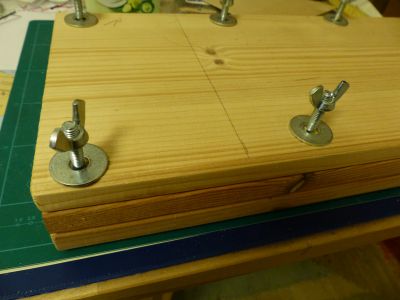

Du kannst die Brettchen doch einfach aneinander legen. Die Faserrichtung ist doch Quer zur Flugrichtung. Da macht der Stoß nichts aus. An den Schraubstellen könntest Du einfach mehr Gewebe auflegen. Ich presse die Finnen dann immer zwischen zwei beschichteten Spanplatten (Küchenfront). Als "Trennschicht" funktionieren Overheadfolien super. Wenn Du genug Schraubzwingen hast, ist die Finne hinterher absolut plan und je nach Oberflächengüte der Bretter spiegelblank. Das Balsa drückt sich dann etwas zusammen und ist am Schraubpunkt ausreichend stabil. Mach doch mal eine Testfinne.

Danke für eure Tips! Aber ich hatte schon mit der Laubsägearbeit - Aussägen von Finnen aus Flugzeugsperrholz - angefangen, als ich das las. Das Problem bei der Belastung der Finnen ist ja nicht der Flug, sondern die Landung. Da können meiner Meinung nach Kräfte aus allen möglichen Richtungen auftreten, wenn das Ding bei der Landung noch am Fallschirm pendelt, und das war ja beim Erstflug der Fall.
Nun habe ich mir ja mal eine Finnenpresse gebaut. Da passt immer jeweils eine dieser relativ großen Finnen rein, ist also etwas langwierig. Aber das mit den Overhead-Projektor-Folien werde ich ausprobieren. Mit Alufolie war das nicht so toll. Ich denke, dass ich an den Anschraubstellen der Finnen noch auf beiden Seiten Unterlegscheiben anbringe, um die Last besser zu verteilen.

Ich habe jetzt meine Finnenpresse so erweitert, dass ich in einem Durchgang zwei große Finnen laminieren kann:
