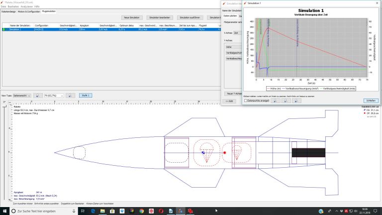

Beitrag 7643725 [Alter Beitrag22. November 2018 um 19:18]
Das endgültige Gewicht incl. Fallschirmen steht jetzt fest.
Mit 734 g Abfluggewicht ermittelt OpenRocket eine Höhe von 340 m.
Steen Eller Joergensen (http://silicium.dk) kommt auf 278 m.
Vielleicht wird es irgendwo in der Mitte liegen.

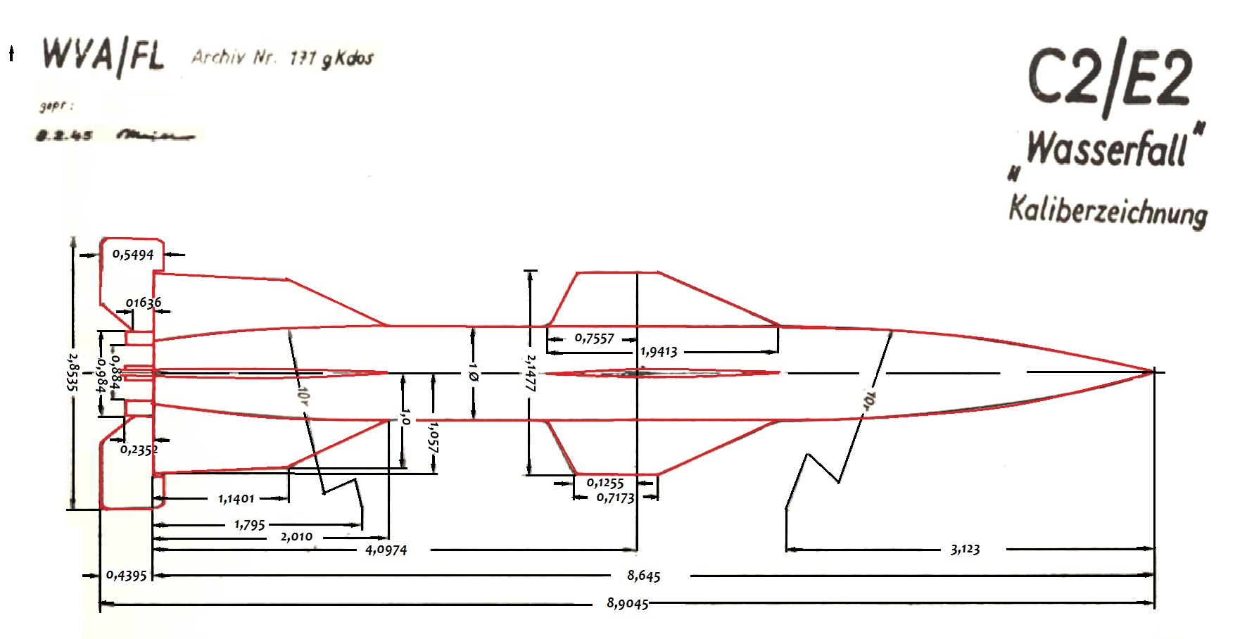

Beitrag 7643750 [Alter Beitrag25. November 2018 um 23:01]
Die Angabe der Zehntel-Millimeter fand ich auch etwas übertrieben, denn so genau haben sie das Original bestimmt auch nicht gebaut.
Ich habe die Zeichnung verwendet, die auch in Wikipedia angegeben ist.
Aber: Bully, in Deiner Zeichnung ist mir bei einem Maß ein Zahlendreher aufgefallen. Statt 8,645 muss es heißen: 8,465
Viel Erfolg dabei!
laminare necesse est!

Beitrag 7643752 [Alter Beitrag26. November 2018 um 00:00]
ooops, das werde ich sofort korririeren, danke
