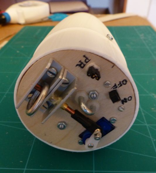

Die Elektronik sitzt in der Schulter der Spitze:
Ohne Fallschirme und Motoren wiegt alles zusammen jetzt 660 g, wobei ich ca. 145 g Harz in die Spitze gegossen habe.
Als nächstes werde ich wohl mal einen Schwingtest machen.

klebe dir dich eine Dose oder was ähnliches in die Spitze dann kannst du Bleigugeln oder Knetgummi als Balast nehmen und später immer mal ein wenig entfernen.
Schönes Servorelease hast du da gebaut.

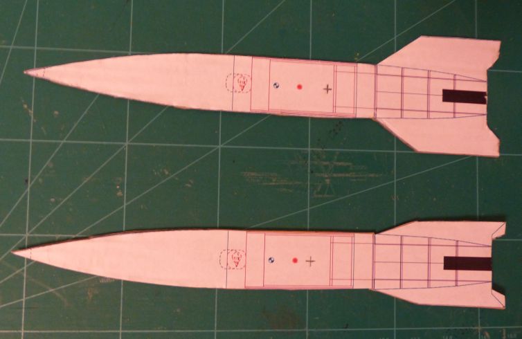

ich habe jetzt mal interessehalber den Flächenschwerpunkt nach der "Art unserer Altvorderen" ermittelt. Also:
- die Rakete aus OpenRocket ausgedruckt, ausgeschnitten und auf Pappe aufgeklebt
- dann den Flächenschwerpunkt ermittelt durch Auflegen auf ein Lineal und verschieben, bis es in der Waage ist
Das Ergebnis ist im oberen Bild zu erkennen: das Kreuz stellt das so ermittelte Ergebnis dar, der rote Punkt das von OpenRocket. Die Abweichungen sind doch erheblich.
Dann habe ich das gleiche gemacht mit der Projektion der Rakete, wenn diese um 45° gedreht wird: Immer noch liegt der so ermittelte Flöchenschwerpunkt hinter dem von OpenRocket (unteres Bild).
Interessant dazu ist auch der neueste Newsletter #459 von Apogee Rockets. Er behandelt die Unterschiede in der Berechnung des CP im Vergleich zwischen Barrowman und RockSim. Quintessenz ist, dass Barrowman die Stabilität bei Raketen vom Typ der A4 - also mit einem sich verjüngenden Heck - konservativer beurteilt als RockSim.
Geändert von AchimO am 30. Dezember 2017 um 15:36
laminare necesse est!
Beitrag 7641761 [Alter Beitrag30. Dezember 2017 um 13:47]
Bei dem zweiten Bild hast du aber einen Fehler gemacht. In der Projektion siehst du nur 2 Finnen anteilig, es sind aber 4. Also müsstest du die beiden Finnen ausschneiden und genau auf die Position der anderen Finnen legen. Dann kommst auch auf das gleiche Ergebnis wie im ersten Bild.
