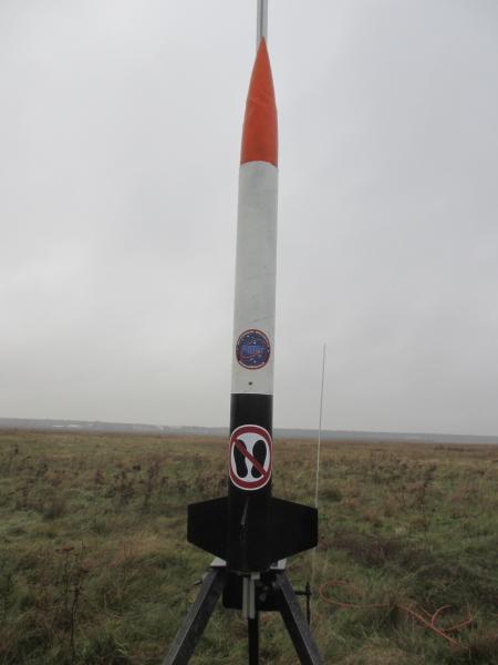

Ach ja, hier die gute alte "unkaputbare" TITAN-2 Testrakete.
Der mögliche Packraum für den Fallschirm wäre eine Röhre von 100 Durchmesser
und 400mm Länge!
Die Fallschirmaufhängung im Modell würde über eine M 8 Schrauböse mir durchgehender Gewindestange über alle Spanten in der (schwarzen) Hecksektion erfolgen. Diese Konstruktion sollte den Öffnungsschock eigendlich aushalten....!?
Das Körperrohr ( die weiße Sektion) wird sicher durch Zipper zerlegt, ist aber egal, da austauscbares Einweg-Papprohrwink
Die Bergungselektronik (Altimax G 2) sitzt im schwarzen Heck unter dem "nicht betreten" Aufkleber....!
