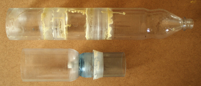

nachdem hier jetzt so einiges Anderes diskutiert wurde, weiter im Baubericht.

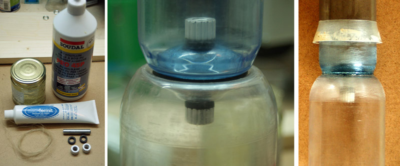

Die ersten Teile wurden zusammengeklebt. Hier nutze ich wieder den PU-Leim von Sudal.
Das Verbindungsstück von 1l auf 0,5l ist auch fast fertig.
Links - Die benötigten Teile für die Verbindung. Da das Gewinde an der Gewindestange nicht selbstdichtend ist, habe ich mit Hanf und neo-fermit gearbeitet. In dem Glas ist Pattex Montagekleber 6-fach. Die Aluhülsen mit Innengewinde habe ich noch gekürzt.
Mitte - zwischen den Flaschenstücken befindet sich jetzt auch noch eine Dichtung.
Rechts - Den Übergang zwischen den Flaschenteilen habe ich abschließend noch mit dem Pattex-Montagekleber verschlossen.
Das Flaschenstück für den Übergang befindet sich schon auf der 0,5l Flasche. Dieses wird später beim Übergang mit PU-Leim verklebt.

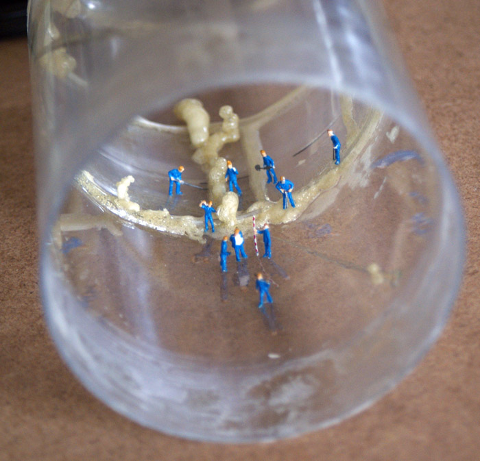

Aktuell werden in dem Drucktank überstehende Klebereste entfernt.
Marcel
Marcel
lol lol lol lol lol lol lol lol lol lol
