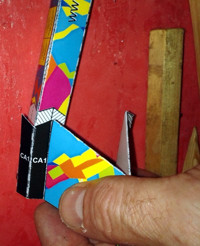

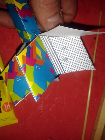

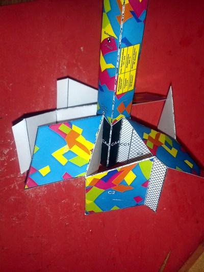

Die Klebefläche der Finnen Am Körperrohr wurde verdoppelt. Dadurch ergab es sich, dass die Finnen jetzt selbstausrichtend angebracht werden können. Viele Raketenbauer werden diesen Fortschritt zu schätzen wissen.
Die Finnen werden jetzt auf die nächste geklebt.
Die Klebenaht aber mit einlaminiert. Dadurch ergeben sich gar keine sichtbaren Nähte mehr. Das sieht schön aus und ist absolut stabil.
Fehlte nur noch der Testflug. Den haben wir am 13.09. mit ein und der selben Rakete zweimal hintereinander durchgeführt und alles ist gut gegangen. Mich würde nur mal interessieren, wie schnell sie mit ihren 19 Gramm Leergewicht jetzt fliegt?

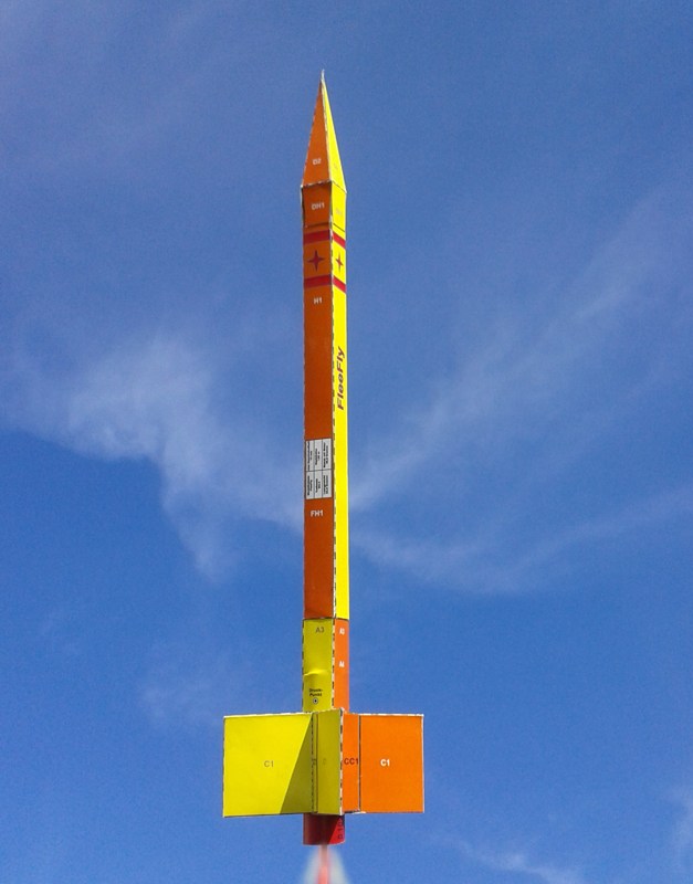

Die neue Papierrakete FleeFly ist fertig. Sie ist eine Kreuzung aus BlyantBlå und AROK-D7. Mit den selbst ausrichtenden Finnen ist der Bau dieser einfachen Rakete in Schulprojekten oder für Anfänger sehr leicht geworden.
Die Tests mit B4-4 Klima Motoren waren erfolgreich. Der erste Start erfolgte bei kräftigem Wind.

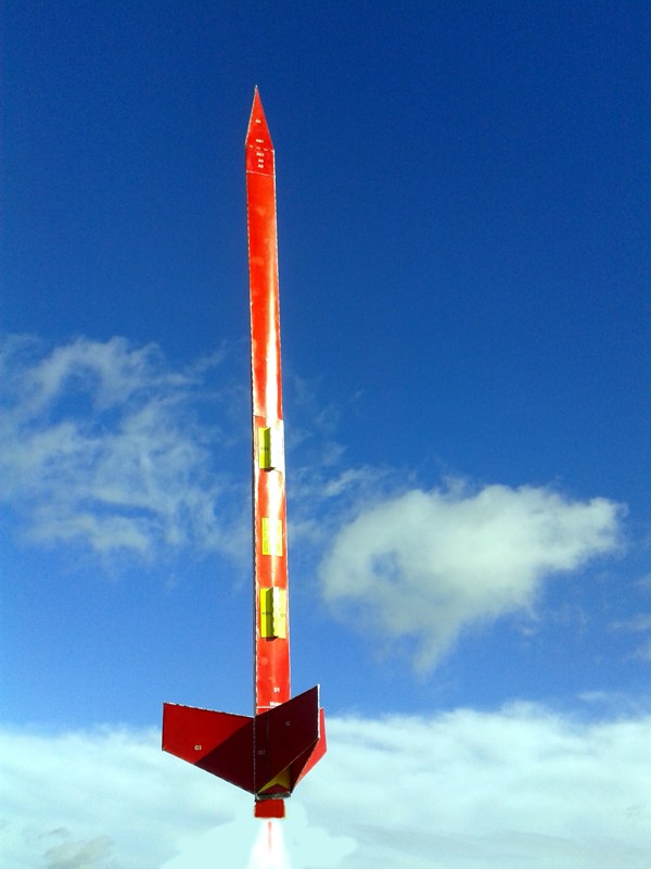

Heute haben wir die Rakete "Dragon Hunter" mit den neuen C6-5 Motoren von Raketenmodellbau Klima erfolgreich getestet
