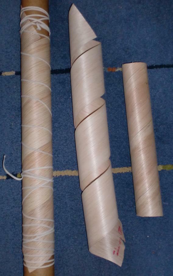

Paul's Anleitung
Die Rohre im Bild sind zwar nich für ein S1D-Modell, aber eventuell fliege ich dieses Jahr auch mit...

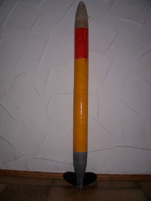

Beitrag 7304916 [Alter Beitrag24. Januar 2011 um 19:21]
[Melden] Profil von bepunkt anzeigen    bepunkt eine private Nachricht schicken   Besuche bepunkt's Homepage    Mehr Beiträge von bepunkt finden
Hier sollte nun ein Bild meiner S1D Rakete kommen. Das Körperrohr ist ähnlich gemacht
wie auf den Bildern von Roman. Die Spitze ist noch nicht ganz fertig.
Länge ist natürlich 80cm, Durchmesser 60mm.
Werner
Ich liebe es, wenn ein Plan funktioniert! <Hannibal - A-Team> idee

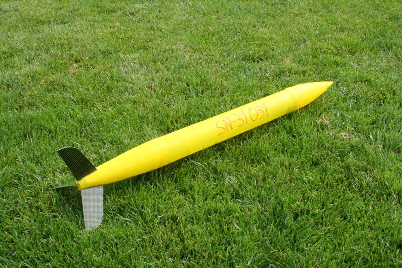

Beitrag 7306922 [Alter Beitrag29. Januar 2011 um 09:37]
BTW: Es ist meines Wissens nicht immer sinnvoll so leicht wie möglich zu bauen wenn man Höhenrekorde schaffen möchte, stimmts? Rocksim hat dazu eine Funktion die bei gegebenem Motor das optimale Gewicht berechnet.
Du meinst sicherlich den Effekt den wir vom Federball her kennen.
Ich habe da selber mal herum simuliert. In dem Bereich des D Motors kann man gar nicht leicht genug bauen bis sich dieser Effekt bemerkbar macht.
Matz
Matz
Registriert seit: Aug 2008
Wohnort: München
Verein: WARR, RMV 82 e.V.
Beiträge: 22
Beitrag 7306933 [Alter Beitrag29. Januar 2011 um 22:17]
[Melden] Profil von Matz anzeigen    Matz eine private Nachricht schicken   Besuche Matz's Homepage    Mehr Beiträge von Matz finden
Das glaube ich auch. Ich habe mein Modell mal mit kleinen Gewichten bei ein paar Flügen aufballastiert. Immer nur ein paar Gramm mehr. Dabei konnte man sehr schön sehen, wie die Flughöhe Stück für Stück niedriger wurde.
Für mich heißt das dann auch, so leicht wie möglich zu bauen.
Matz
