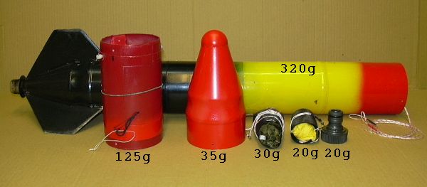

Hallo @all,
hier noch ein Nachtrag mit den Gewichten aller Einzelkomponenten Druckkörper 320 g Fallschirmmodul 125 g Spitze 35 g Fallschirme ges. 50 g Profi Düse 20 g Gesamtgewicht ca. 550 g In Wirklichkeit ist die Realität ganz anders !? |

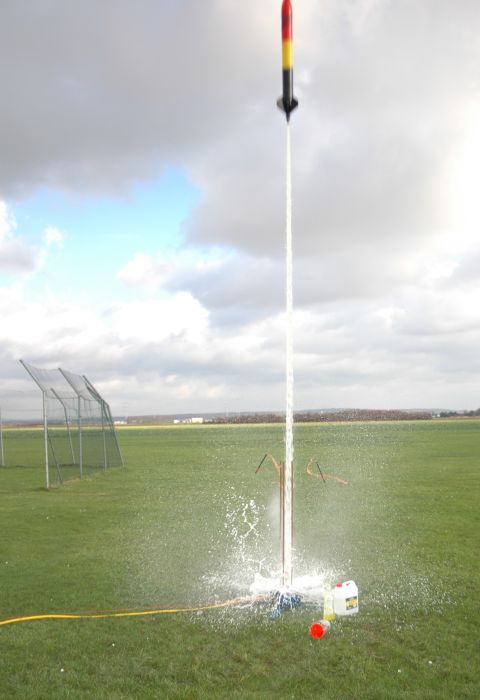

Beitrag 109406
Hier noch ein Start beim Nicolauch 2006
