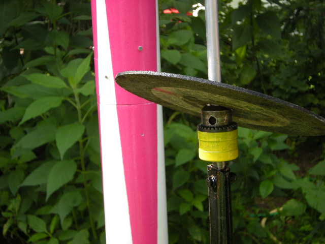

Beitrag 7249923 , Aus zwei Ideen wird meine [Alter Beitrag15. September 2010 um 17:58]
Habe jetzt endlich meine Rückenschonende Startrampe nach der Idee von Rainer fertig.
Die Kosten hielten sich in Grenzen: Boxenstativ vom Flohmarkt 6,00 Euro, Bohrfutter 2,00 Euro und Epoxi-Kitt 7,00 Euro. Letzteres habe ich aber sowieso gebraucht.
Da das Bohrfutter keine Achse hatte, wurde eine Inbusschraube mit Epoxi-Kitt eingeklebt und mit dem vorher auf 16mm aufgebohrten Boxenhalter vom Stativ auf die gleiche Art verbunden. Fertig.
Nun können Rundstangen bis 10mm Durchmesser eingespannt werden
Beitrag 7251901 [Alter Beitrag20. September 2010 um 10:58]
Wozu überhaupt eine Halterung? Meine Stangen stecke ich immer so in die Erde :-) Das geht fix und lässt nur kleine Löcher zurück. (Vorher muss man natürlich schauen ob sich an der Stelle keine Jungvögel befinden fg )
Aber die Idee ist prima, so bekommt man die Stange ein bisschen höher als beim Direkt-Einstecken, und man kann schnell tauschen.
Ich habe hier noch ein altes Schnellspannfutter, das ließe sich so auch umrüsten, hat am Ende ein M10-Gewinde, ich glaube, ich werfe heute mal das Schweißgerät an :-)
Andreas Block hatte mal so Teile, die man auf eine Rail schrauben konnte, die hatten unten ein 8 oder 10 mm Rundeisen dran. Das ließe sich da auch einspannen. Dann muss man nur den Fuss stark machen, z.B. ein Stahlwinkel 20x20x2, unten anspitzen und ein Quereisen anbauen, dann kann man das wie ein Spaten in die Erde stecken. Ist bestimmt mindestens so fest wie ein kleines Stativ.
Ach, eine Sache noch: Solche Bohrfutter sind nicht aus Edelstahl, rosten also ordentlich, vor allem wenn sie mit Abgasen in Kontakt kommen. Man sollte sie daher ordentlich Ölen oder mit WD40 einsprühen, sonst sind sie schnell unbrauchbar. Erst recht wenn man Teile abfeilt oder so, das sind offene Wunden die schnell rosten.

Beitrag 7251904 [Alter Beitrag20. September 2010 um 11:37]
solche Bohrfutter sind nicht aus Edelstahl, rosten also ordentlich, vor allem wenn sie mit Abgasen in Kontakt kommen. Man sollte sie daher ordentlich Ölen oder mit WD40 einsprühen, sonst sind sie schnell unbrauchbar. Erst recht wenn man Teile abfeilt oder so, das sind offene Wunden die schnell rosten.
Hallo Louis,
ist zwar auf dem Foto nicht erkennbar, aber das Bohrfutter hat ein WD40-Bad genossen. Dürfte vorerst nicht anfangen zu rosten oder zu klemmen.
Habe am WE meine Thunderbird-3 darauf mit D7 getestet und hat alles einwandfrei gehalten, mein Rücken war auch dankbar, also was will ich mehr??
Bin nun aber auch am überlegen wie ich an dem gleichen Stativ auch noch eine Rail als schnellwechsler anbauen kann. Wär für mich später dann optimal für eine T2-Rak.
