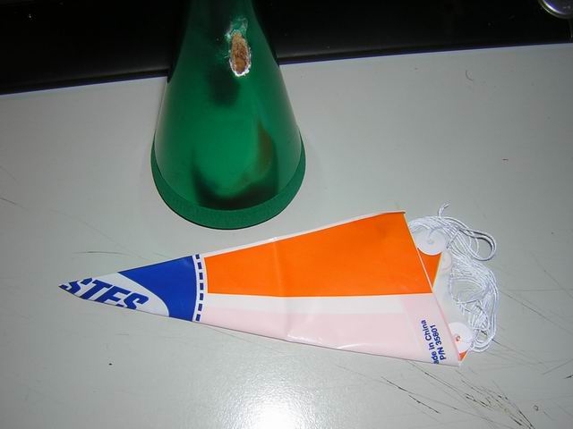

Einen Original "Estes" Fallschirm aus der Kramkiste organisiert ....

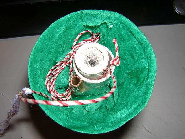

Das Seil am unteren Ende des Motors fixiert und sauber unten in die Tüte eingelegt:

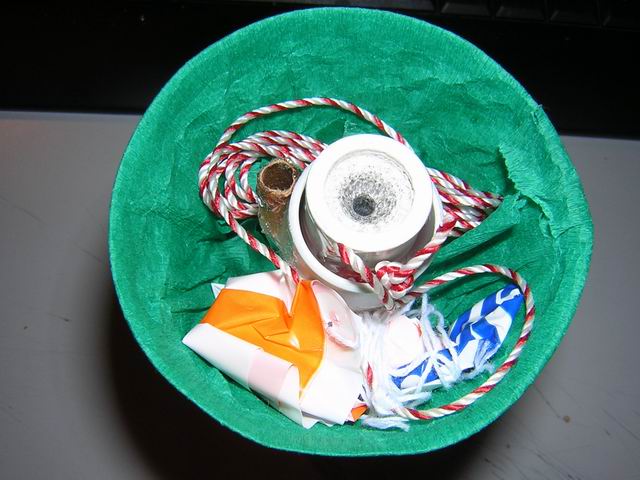

Und den Fallschirm gepackt und auch in die Tüte eingelegt:

Funktion :
Da in einer 15cm Schultüte nicht wirklich Platz für einen Fallschirm ist, soll das System so funktionieren:
  • Zündung
  • Motor schiebt auf das eingegossene Resin und Tüte hebt ab
  • nach der Delay Zeit (3 oder 5sek.) wird der Motor durch den Motorausstoß ausgeworfen.
  • Motor ist mit Seil verbunden, welcher den Schirm unten aus der Tüte zieht
  • Schlaufe wickelt sich ab, und Tüte hängt am (hoffentlich) geöffnetem Schirm.
  • Touchdown
ich will mal hoffen, das das Morgen alles so klappt ....
viele Grüße
Pierre

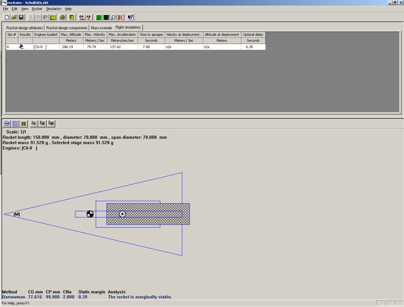

RocSim Berechnungen :
Altitude : 286,19m
Max. Velocity : 79,74 m/s
Max. Acceleration : 137 m/s/s
Time to Apogee : 7,8sec
Static Margin : 0,39 / The Rocet is Marginally Stable
um eine Stabile Tüte hinzubekommen müsse ich ca 300Gramm in die Minispitze bekommen, jedoch kenne
ich kein Material, welches diese Masse bei dem Volumen hat ....
Ich lass mich morgen einmal überraschen, wie sie fliegt .....
viele Grüße
Pierre

Hmmm, laut meiner Waage, ist sie dann doch um einiges leichter ...
so, nun genug Postings .... hoffe dann am Sonntag Fotos vom "Flug" posten zu können...

Beitrag 104389 [Alter Beitrag09. September 2006 um 00:46]
SCHNIPP
SCHNIPP
viele Grüße
Pierre
Evtl. Uran?
CharlyMai
Foren-Prediger
CharlyMai
Registriert seit: Mär 2005
Wohnort: Fuhrberg
Beiträge: 1978
Beitrag 104390 [Alter Beitrag09. September 2006 um 01:00]
Evtl. Uran?
Hmm bei einem Kegel von ca.5cm Höhe und einem unterem Durchmesser von ca. 3cm ???
(Ich will die Mini Tüte ja nicht komplett ausfüllen) ?
Grüße Pierre
Geändert von CharlyMai am 09. September 2006 um 01:01
