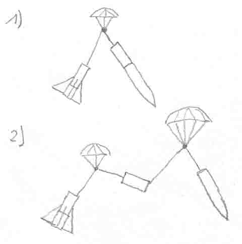

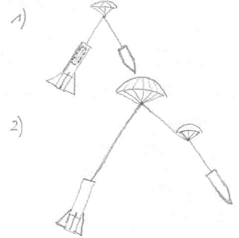

Also ich denke bei 300m ist noch keine 2-stufige Bergung notwendig !!!
Hier zwei Möglichkeiten der 2-stufigen Bergung:
1. Serielle Bergung
Der Hauptschirm wird durch eine Vorrichtung zurückgehalten, und dann vom Vorschirm herausgezogen.
Nachteil: No Drouge - no Main :-(
2. Drouge-Main
Es gibt zwei Fallschirmkammern und die Rakete wird zuerst so getrennt, dass der Vorschirm herauskommt.
Und dann später der Hauptschirm an anderer Trennstelle. siehe Skizze :-)

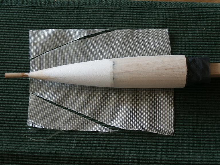

So, wieder stellt sich mir eine Frage:
Da die Spitze nun gedrechselt ist, will sie ja auch noch verglast werden. Nun stell ich mir das nicht so einfach vor, wie bei einem Körperrohr. Welche Methode hat sich bei euch bewährt? Einen Kreisauschnitt aus Glasgewebe um die Fläche legen? Oder einzelne Streifen?
Gruß, Sven

Beitrag 99458 [Alter Beitrag25. April 2006 um 18:57]
Benutz vor allem dünnes Gewebe, und wenn möglich keine Leinwand-Webung, sondern Köper oder Atlas, dann lassen sich die Gewebestücke besser um die Rundungen legen. Mit dünnem Gewebe hast Du nachher auch weniger Probleme beim Spachteln. Du willst ja weniger strukturelle Festigkeit erreichen als einfach nur eine feste Oberfläche (es sei denn Du landest auf einem Stein), da ist weniger mehr.

Hallo Oliver,
danke für die rasche Antwort.
Also Stücke....werden die dann längs oder quer auf die Spitze aufgetragen?
Ja...Leinwand verzieht sich leicht...Aber bekomm ich so dünnes Köper? Diejenigen, die ich beziehen kann, fangen glaub erst bei 105g/cm^2 an (r&g). Die wären dann wohl nichts.
Wie sieht die Atlas-Webung aus? Hör ich zum ersten Mal. Woher kann man sie beziehen?

Beitrag 99460 [Alter Beitrag25. April 2006 um 20:20]
Hallo Sven,
Ist die Spitze aus Balsa? Wenn ja dann versuche sie schon vor dem verglasen glatt zu bekommen. Die Spitze muß etwas kleiner sein ca. 0,6 bis 1,0 mm im Durchmesser.
Zum Verglasen nehme ich immer 1 Stück/ Lage. Auf dem Bild ist 80g Gewebe. Mit 160 g geht auch ohne Probleme. Zum Verglasen kauf dir das biligste was du bekommst.
