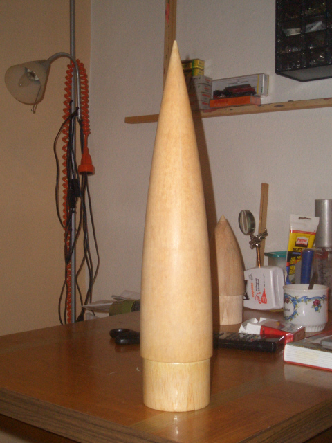

Mein Vorschlag- alles aus Balsa!!!

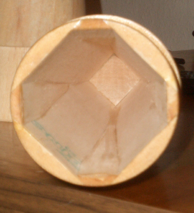

-Vier Leisten 25 X 35 X 400mm nach meiner Anleitung zusammen kleben
- von der Bohrmaschinenseite auf den Dorn mit einem Mitnehmer draufschieben - ca.12 bis 15 cm
- die andere Seite mit einer Vierkantleiste 10 X10 X 200 ( Balsa hart) verstärken
Bitte keine Rundscheiben aus Balsa - OK !!!

Beitrag 92418 [Alter Beitrag25. Dezember 2005 um 17:54]
Hier zwei Bilder von Pauls " Raketenspitzen "
Gruß: Hermann
